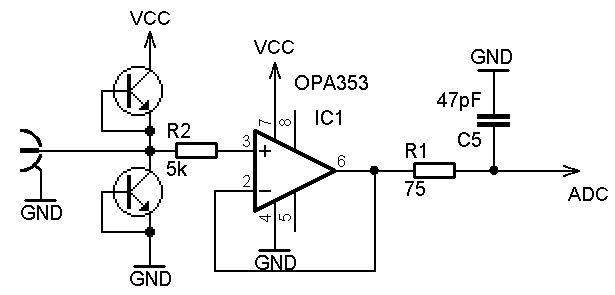

Hallo Zusammen,
Da ich nun glücklich in die (wohlverdienten ;-) ) Semesterferien
eingetreten bin habe ich mir eine kleine Schaltung ausgedacht, um auch
etwas praktisches mit meiner Freizeit anzufangen.
Nun wollte ich eine Nichtinvertierenden Verstärker mit einem
Überspannungsschutz ergänzen. Nun meine Frage. Würde die Schaltung wie
im Bild zu sehen funktionieren (sowohl im Überspannungsfall im
Standartbetrieb) ? Bzw. muss ich noch etwas für das korrekte
funktionieren ergänzen ? Über eine kurze Antwort wäre ich sehr dankbar.
Viele Grüßen
Marcus
warum Transistoren als Dioden? Es gibt doch geeignete Dioden.
Vor dem 5k Widerstand sorgt eine Überspannung im Zweifelsfall für ein
schnelles Ableben der Dioden, weil eine Strombegrenzung fehlt. Wenn
schon so, dann direkt am OPV-Eingang, also hinter dem 5k.
Andere Fragen ergäben sich sicher noch aus der geplanten Verwendung des
Verstärkers.
Gruß aus Berlin
Michael
Vielen Dank für die schnelle Antwort,
Geplant ist die Schaltung für einen A/D-Wandler bis 1 MHz.  Die
Strombegrenzung fehlt in der Tat, das werde ich nachbessern. Für den Tip
erstmal vielen Dank. Müssten aber für den Fall, dass ich die
Transistoren direkt hinter den OPV sgesetzt werden nicht danach noch ein
zusätzlicher Widerstand eingeplant werden ?
Auf die Frage, warum ich Transistoren verwende statt Dioden kann ich nur
auf http://www.elektronik-kompendium.de/public/schaerer/ovprot.htm
verweisen. Demnach müssten spezielle Picoampere-Dioden verwendet werden,
die um Größenordnungen teurer sind als einfach Transistoren.
Viele Grüße aus Dresden
Marcus
Transistoren anstatt Diodenn wegen der geringeren Leckströme verwende
ich auch. Allerdings muss dein Widerstand R2 zwischen Eingang und
Transistoren, damit beim Durchschalten der "Dioden" an R2 ein
Spannungsabfall entsteht und auch deren Strom begrenzt wird.
Bei der jetzigen Schaltung passiert bei Überspannung folgendes: Die
Spannung treibt einen großen Strom durch den Transistor, zerstört den
und kann dann, wenn auch jetzt über den Widerstand, voll "wüten".
Wie benedikt bereits geschrieben hat, verfügen fast alle OPVs über
interne Clamp Dioden, aber die sind für mich nur die Notbremse. Was
passiert wenn ein alternativer OPV verwendet wird der eine andere
Innenbeschaltung hat?
An den paar Cent sollte es nicht mangeln.
Noch weniger Sperrstrom als Bipolar Transistoren haben JFETs zwischen
Gate und Kanal.
Die Baureihen PAD bzw. EPAD (Pico Ampere Diode) von Siliconix sind
entsprechend kastrierte FETs, da ist ein Kanal-Anschluss abgeschnitten.
