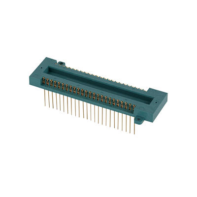

Hallo!
Ich würde gerne einen 40pol Textool-Sockel (Nullkraft) in einen
Standard-IC-Sockel, ebenfalls 40pol, eines Development-Boards montieren.
Ich weiß noch von früher, dass die Textool-Sockel recht breite Pins
haben. Wie könnte ich den Textool-Sockel auf das Development-Board
installieren, ohne den Sockel des Boards zu beschädigen? Funktioniert
das mit einem Zwischensockel mit Federkontakten? Oder muss ich einen
Adaptersockel (Pin auf Pin) an den Textoolsockel löten? Die Lötvariante
wäre ungünstig da recht endgültig.
Viele Grüße
Bernhard
Persönliche Seite #514359
Es gibt/gab von 3M (Textool) spezielle Sockel, in die die quer
angeordneten Pins der Textool-Sockel eingesetzt werden können.
Sie sind in professionellen Programmiergeräten zu finden, damit die
Textool-Sockel als Verschleißteil ohne Lötarbeiten ausgetauscht werden
können.
Und diese Sockel müssten sich wiederum in einen normalen Sockel
einsetzen lassen ...
Allerdings kann ich Dir keine Bezugsquelle nennen, 3M (www.3m.com)
selbst nennt das Teil "3M™ Textool™ 240-1280-09-0602J Receptacle ZIP
DIP, Solder Tail" und es sieht so aus wie im Anhang.

Ich habe auch gerade einen Aries-"48-Pol-Universalsockel" im
Programmiergerät ausgewechselt. Gibts von Farnell für 23,10€ (ohne MWSt)
unter Nr. 403-847.
Der wird im Programmer in einen Steckverbinder gesteckt, wie ihn Rufus
oben gezeigt hat.

Ich habe schon öfters Textools in normale gedrehte Sockel gelötet.
Geht prima.
Achte aber darauf, dass sie beim Löten geöffnet sind, sonst fließt das
Zinn wegen der Kapillarwirkung zu weit in die KontaktZungen.
OP #514727
Danke für den Tipp! Das hatte ich zunächst vor, wollte aber wissen ob es
noch eine andere Lösung gibt. Ich werde den Tipp mit dem ARIES-Sockel
ausprobieren, wenn es nicht so recht klappt, kann ich ja diesen ja immer
noch löten. Der Hinweis auf den geöffneten Zustand beim Löten ist sehr
gut, danke!
