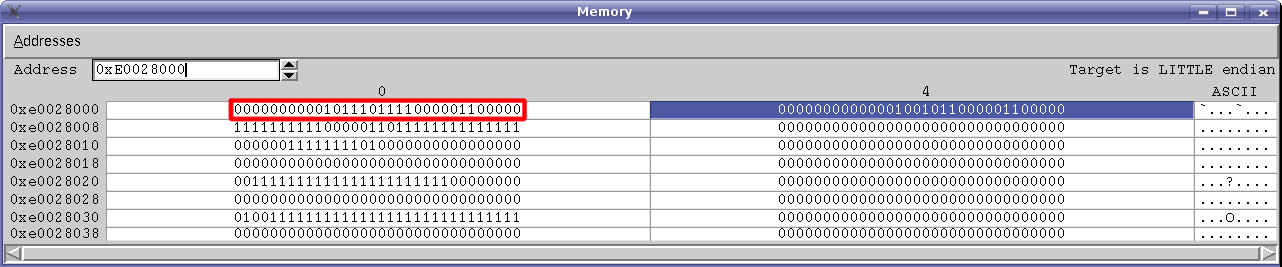

Hallo allerseits,
ich habe ein Problem mit dem GPIO beim LPC2129.
Ich habe mal einen Screenshot vom Memoryfenster angehängt.
Mein Problem ist, das wenn ich an den Ausgängen die spannung messe,
diese nicht den Pegel haben den sie haben sollten, beispielsweise ist
Pin 0.0 auf HIGH. Das ändert sich auch nicht, wenn ich die Register
IOCLR0 oder IOSET0 schreibe. Das Problem scheint aber nur bei den
unteren Pins zu bestehen, da ich die LED auf dem Board blinken lassen
kann.
Ich habe übrigens das Olimex LPC2129 Board hier aus dem Shop.
MFG
Matthias Fromme
Gast #514638
Einige Pins an diesem Controller habe keine "push-pull"-Ausgänge sondern
lediglich "open-drain". Ist aber in der Pinbeschreibung im Manual auch
erläutert. Das sind inbesonderen die Pins, die auch für I2C genutzt
werden können. Man kann diese lediglich von "high-z" auf "output low"
schalten. "output high" gibt es also nicht wirklich. Abhilfe: externer
Pull-Up-Widerstand zum "Hochziehen" auf high.

Gast #514675
Ich habe mich vielleicht nicht ganz eindeutig ausgedrück.
Das mit den open-drain Ausgängen ist soweit schon klar, das eigentliche
Problem ist, das ich am Ausgang "HIGH" messe, obwohl das Das Bit im
Register 0 ist. Das es ein open-drain Ausgängen kommt ja nur zum tragen
wenn ich ein HIGH-Signal erwarten würde, wenn ich das richtig sehe.
Matthias Fromme
Gast #514872
Sorry, sollte IODIR und PINSEL heißen, nichts mit IOPIN.
Wieso ist IOPIN readonly?
Ach ja, diese Geschichte. Druckfehler im User Manual.
2 Seiten weiter ist ein Beispiel, wie man die I/O mit IOPIN
ansteuert anstatt mit IOSET und IOCLR.
Dietmar
Gast #514883
Tatsächlich ein Druckfehler, hatte ich gar nicht bekerkt :-).
Also am PINSEL habe ich nichts verändert, das sollte für meinen
Pinbereich in Ordnung sein, da diese per default auf GPIO eingestellt
sind (benutze momentan nur die unteren 11 Pins).
Matthias
Gast #515000
Bei mir gehts:
  while (1)
  {// Loop forever
    PINSEL0 &= 0xFFFFFFFC;      // P0.0 ist GPIO
    IODIR0 |= 0x01;             // P0.0 ist Ausgang
    IOSET0 = 0x01;              // P0.0 bekommt High-Pegel
    IOCLR0 = 0x01;              // P0.0 bekommt Low-Pegel
    IOPIN0 ^= 0x01;             // P0.0 bekommt High-Pegel
    IOPIN0 ^= 0x01;             // P0.0 bekommt Low-Pegel
  } // while(1)
Mit Oszi an P0.0, sehe ich schön, wie der Pin sowohl sauber auf High als
auch auf Low geht.
