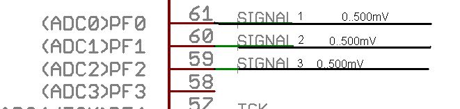

ich habe vor, mit einem internen ADC des AT90USB eine Spannug von
0..500mV zu messen. Eine Signalverstärkung würde ich wegen verfälschung
nicht anstreben.
Ist es eurer Meinung/Erfahrung nach, möglich, problematisch oder geht
klar??

Das ist Unsinn. Ob der Verstärker nun im ADC sitzt oder extern ist fast
egal. Er muss "nur" ordentlich aufgebaut/dimensioniert sein.
>klar??
Das geht klar, auch mit nem normalen Verstärker auf OPV-Basis.

Nein, das geht in der Regel nicht ohne Bitverlust. Die internen ADC
haben die Speisespannung als Referenz. Und wenn man nur einen Achttel
davon am Eingang des ADC bringt, hat man 3 bit verloren. Ich wuerde eine
Verstaerkung vorschalten. Je nach Budget gibt es da schoene
Rail/Rail-Verstaerker. Ich zB messe Shunts mit einem MCP617 (offset
150uV), oder LMC6462 (offset 250uV) bei Verstaerkungen von 40.

von Ugene (Gast)
> Die internen ADC haben die Speisespannung als Referenz.
Bei AT90USB kann Aref- Referenzspannung - auch extern sein, aber mind
1V.
Aref für ADC würde ich mit 1,5V beschalten. Bei 10bit Auflösung und
einer Genauigkeit von +-2LSB kommmt eine genauigkeit von ca. 4,4mV
Außerdem muss ich für ein rail to rail V- erzeugen. Das heißt weitere
Bauteile...
@johnny.m: warum würdest du OPV nehmen? Wenn es so auch funktionieren
könnte...

von Ugene (Gast)
@Branko
Danke für dein Vorschlag. Natürlich habe ich es im letzten posting
gelesen. Dein vorschlag kann ich aber nicht realisieren, da ich drei
Leitungen habe, an denen ich 0,5V messen (realtiv zu einander) sollte.
Und laut Datenblatt habe ich nur zwei ADCpins mit Verstärkung, wobei
hier die max. Auflösung bei 8bit bzw 7bit leigt.
Außerdem warst du der einzigste, der geantwortet hatte. Deshalb habe ich
die Frage umformuliert und sie allgemeiner gestellt.

von Ugene (Gast)
Ich habe drei Siganale a, b, c, jeder von denen kann 0...500mV sein. Ich
muss sie alle "nacheinander" abfragen/AD-wandeln. Deshalb kann ich keine
differenziellen Eingäge und damit die Verstärkung des ADC nicht
benutzen.

von Ugene (Gast)
Was hält ihr von opa4348? Damit könnte ich alle drei Eingänge mit einem
Baustein verstärken. Er ist günstig und Icc ist sehr niedrig.
Eure Meinung Branko, Falk?

von Ugene (Gast)
> Nimm einfach ein Analogmultiplexer(74HC4051,HC4052)
Ich habe insgesamt 36 Signale zu messen, da habe ich schon bereits einen
MUX (CD74HC4067) integriert und die Signalzahl auf 3 reduziert.
Das System sieht so aus, das ich 15 Sensorboards habe und ein Mainboard.
Ein weitere MUX auf SensorLP (x15) macht nicht so viel Sinn.
Deshalb denke ich an die OPV Lösung auf jedem Sensorboard. Somit werden
die Signale auch gegen die Störungen resistenter.
Aber danke für die Beiträge, ich bin immer offen für alle Vorschläge und
finde die Deskussion sehr hilfreich.

von Ugene (Gast)
Vielen Dank für die hilfreiche Diskussion.
Ich habe mich nur doch für ein OPV entschieden. OPA4348 mit 10-fachen
Verstärkung.
