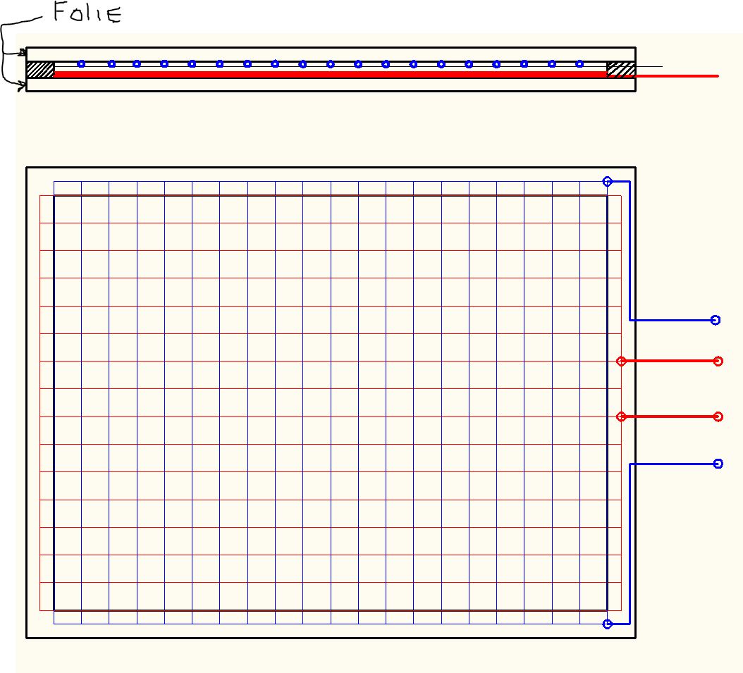

ich hab einen alten tft laptop ausgemustert und dachte mir;
hey mit 'nem atmel an der seriellen und einigen relays kann ich bestimmt
ein star trek display für den eingangsbereich im zimmer zaubern...
gesagt getan... jetzt fehlt nur noch eine möglichkeit ohne maus und
tasten zu arbeiten ;-)
jo frage ist jetzt wie komme ich unter 200 eur an so ein teil ran?
das internessi
mach's doch selber, sit nicht so schwer:
1 dicke transparente laserfolie nehmen, löcher ausschneiden, wo die
tasten liegen werden, dann ganz feine draht fon einem litzenkabel nehmen
und matrixartig von oben und von unten verlegen (die sieht man dann
kaum), dann das ganze mit zwei transparenten klebefolien von oben und
von unten aufkleben, fertig! wenn jetzt man im lochbereich drückt,
berühren sich die drähte, beim loslassen zieht sie die folie wider
ausenander. habe schon sowas für 26 tasten gemacht, funzt ohne probleme.
klar ist nicht ewig, kostet aber <5EUR und für dene zwecke reicht's
schon.

@emil gute idee, tasten reichen leider nicht... ich möchte schon
"prozent-balken" mit der fingerspitze hochziehen können ;-)
@internessi: Die sollen mal nach Analog Touch Panels (Sensor) suchen.
Ist im Katalog auf Seite 759 und hat die Bestellnummer 22 06 86 mit der
Bezeichnung ATP-104. Sollte der "Technische Support" jetzt immer noch
nichts finden, sollte man Schuricht ganz schnell aus dem
Lieferantenverzeichnis streichen. :-)

Ich habe es verstanden.
1. Folie mit aufgeklebten dünnen Draht horizontal.
2. Folie mit Loch
3. Folie mit aufgeklebten dünnen Draht Vertikal.
Beim Drücken kommen beide Drähte zusammen. Muß nur noch die so
entstandene Matrix abscannen.
@frankl: das ist korrekt; natürlich besteht noch das problem, das die
folie im lochbereich klebend ist; ich habe es damals einfach mit öl
geschmiert, damit die klebekraft nachlässt :-))
eleganter wäre es, genau in dem bereich kleine kreise aus nichklebender
folie aufzubringen, aber es hat auch so gut funktioniert; wie gesagt,
kostet 5 eur, ist innrhlb 20 min fertig und noch dazu effektvoll
