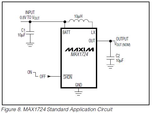

Benutze ebenfalls den MAX1724 Step-Up-Regler. Ich benutze als Versorgung
3 x AAA (ca. 3,7 V)
Habe für C1 und C2 10µF Keramik-C's gewählt (keine besonderen) und für
die Induktivität 10µH wie gefordert (auch keine besonderen).
Den /SHDN Shutdown habe ich auf 3,7 V (auf den Eingang) gesetzt!
Das Problem ist, dass am Output keine gewünschten 5 V rauskommen,
sondern am Output auch 3,7 V anliegen. Kann ich mir nicht erklären!
Im Datenblatt werden explizit geeignete Kondensatoren bzw.
Induktivitäten vorgeschlagen. Hab das nicht so ernst genommen. Kanns
daran liegen?
(P.S.: Habe auch einen 28V Step-Up-Regler ebenfalls von MAX, der
funktioniert, auch mit herkömmlichen Beschaltungen)
Wo könnte der Fehler liegen?
Hab schon mal gehört, dass das Problem evtl. beseitigt werden könnte,
wenn man Elektrolyt-C's nimmt? Aber laut Datenblatt sollen es Keramik
sein!
Danke schonmal für Eure Hilfe...

Gast #1558841
Also mein Aufbau sieht identisch wie im obigen Beschaltungsbild aus!
Induktivität hab ich folgende gewählt:
http://de.farnell.com/kemet/l0805c100mdwit/inductor-0805-10%C2%B5h-20-240ma/dp/1457859?Ntt=1457859
Kondensatoren: Herkömmliche Standardkeramikkondensatoren (10µF)
Im Anhang sind die Vorschläge des Herstellers!
Könnte es echt daran liegen, dass ich die Hinweise des Herstellers nicht
so ernst genommen habe?
Danke im Voraus für Eure Hilfe

Es gibt neben der Induktivität bei Schltreglern noch einen zweiten, ganz
wichtigen Parameter: den Widerstand der Spule.
Die vorgeschlagene LQH4C100K04 hat gerade mal 0,24 Ohm Serienwiderstand,
die alternative Sumida CR32NP-100K hat 230mOhm, aber deine Kemet
L0805C100MDWIT hat einen Max DC Resistance: 1.2ohm. Das ist schon
signifikant und wird den Wirkungsgrad und/oder die Funktion
beeinträchtigen...

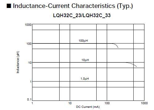

Und den maximalen Strom sollte man auch nicht ausreizen. Im Datenblatt
gibts Kennlinien, da sieht man, wie die Induktivität bei hohem Strom
drastisch abnimmt.

Und dazu ist genau so wichtig bei welchem Strom der Spulenkern in die
Sättigung geht.
Oder noch genauer, bei welchem Strom die Induktivität der Spule anfängt
kleiner zu werden. Leider geben die Hersteller dieses Diagramm nicht
immer an, sondern nur den max. Strom, den die Spule ab kann.
Deshalb sollte man eine Spule auswählen, die ca. den 1,5fachen
max.Schaltstrom des Reglers aushält und einen genügend großen Kern
besitzt.

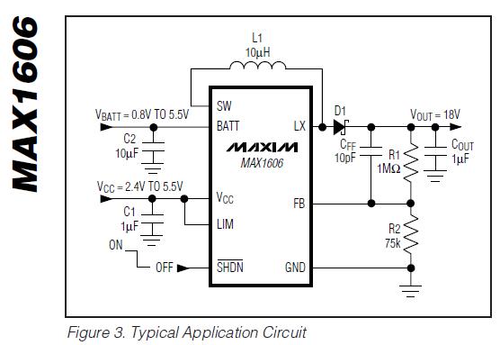

- Ich benutze in meiner Schaltung einen anderen Step-Up-Regler von MAX
(macht von 3,7V 28V). Da ist auch eine 10µH Spule eingebaut. Da hab ich
auch keine Speicherdrossel eingebaut. Da funktioniert das komischerweise
und die gewünschte Vout-Spg liegt richtig an. Im Datenblatt werden auch
keine speziellen Caps bzw. Spulen empfohlen. Kapier ich nicht, warum das
da geht....
Welcher Typ ist das denn?  10 µH in einem IC wäre schon ziemlich
viel...
Gast #1565979
Stimmt daran könnts liegen.
Der MAX1606 ist die Versorgungsspannung von meinem Mikro, dass noch
nicht angeschlossen ist! Sprich da lieber auch eine Speicherdrossel
einbauen (zum Glück hab ich gleich mehrere bestellt :-) )
Ich werds am Montag testen und dann bescheidgeben, obs funktioniert hat!

Hallo. Ich hätte noch eine andere Frage zum MAX1724 (3,3V Fix): Im
Datenblatt steht Operating Input Voltage 0,8-5,5V, allerdings konnte ich
weiter keine Aussage dazu finden, wie er aus den 5,5V die 3,3V am
Ausgang erzeugt. Hat das schon mal jemand probiert? Wäre super, wenn das
wirklich funktionierte, da ich ein Gerät bauen möchte, das sowohl mit
einem Akku/Batterie als auch mit USB-Spannung betrieben werden können
soll.
Gruß,
Ferry
Gast #1749836
> Ausgang erzeugt.
Kann er auch nicht. Die Bezeichnung im ersten Stromlaufplan ist
falsch.Oder besser gesagt es ist keine Ausgangsspannung angegeben.
Für deine Zwecke eignet sich ein Max710/711 besser.
