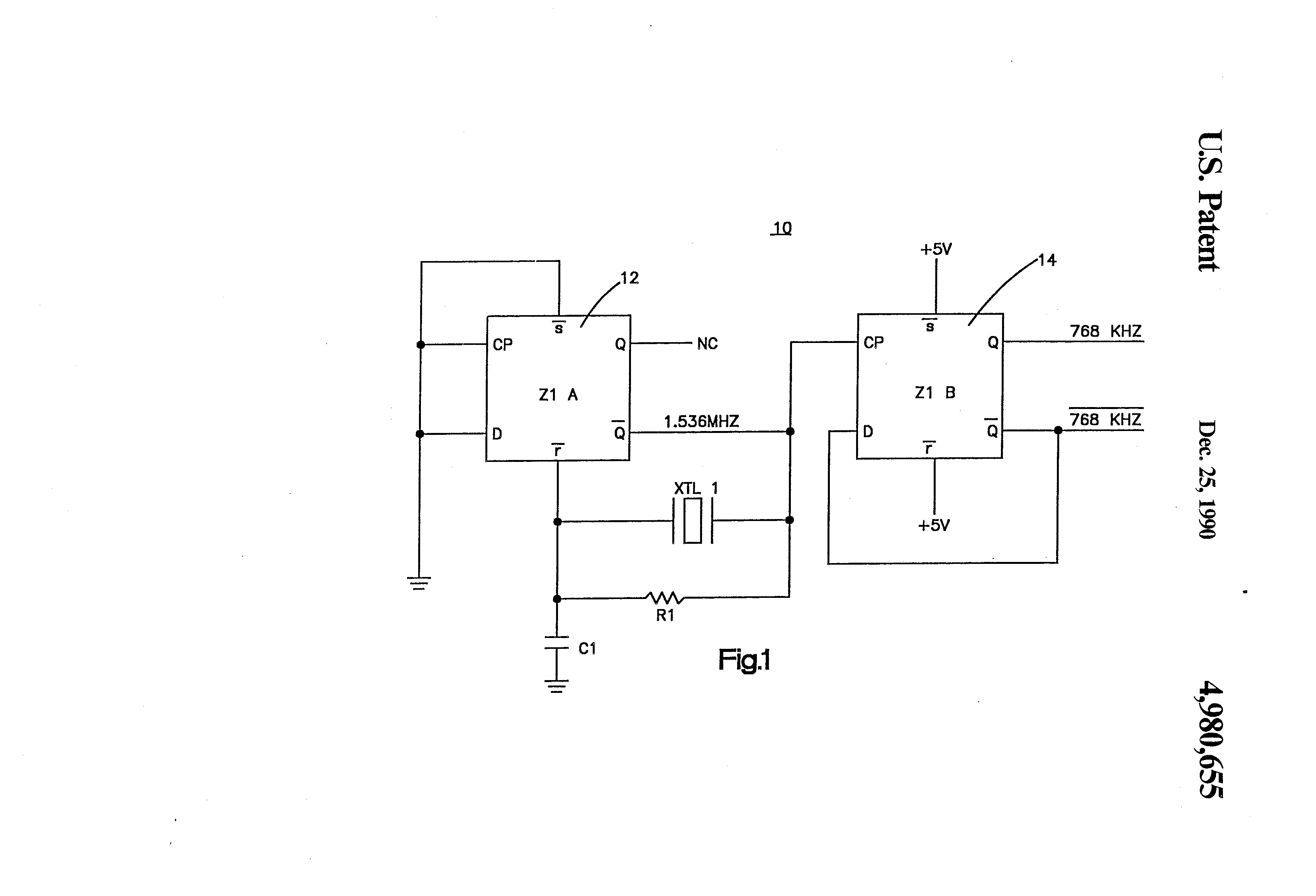

#6118543
Marko ⚠. schrieb:
> Die schlechte Nachricht: die Schaltung von Peter D. ist patentiert.
Das Patent ist eh hinfällig, da Schöpfungshöhe = 0.
Jeder, der ein Datenblatt lesen kann, ersieht sofort aus der
Wahrheitstabelle die nötige Beschaltung als Inverter.
Und ein Quarzoszillator mit Inverter ist nun wirklich ein alter Hut.
Das Patent zeigt auch nur eine Beschaltung als Inverter, es gibt jedoch
8 Möglichkeiten (16, wenn man die beiden FFs vertauscht).
