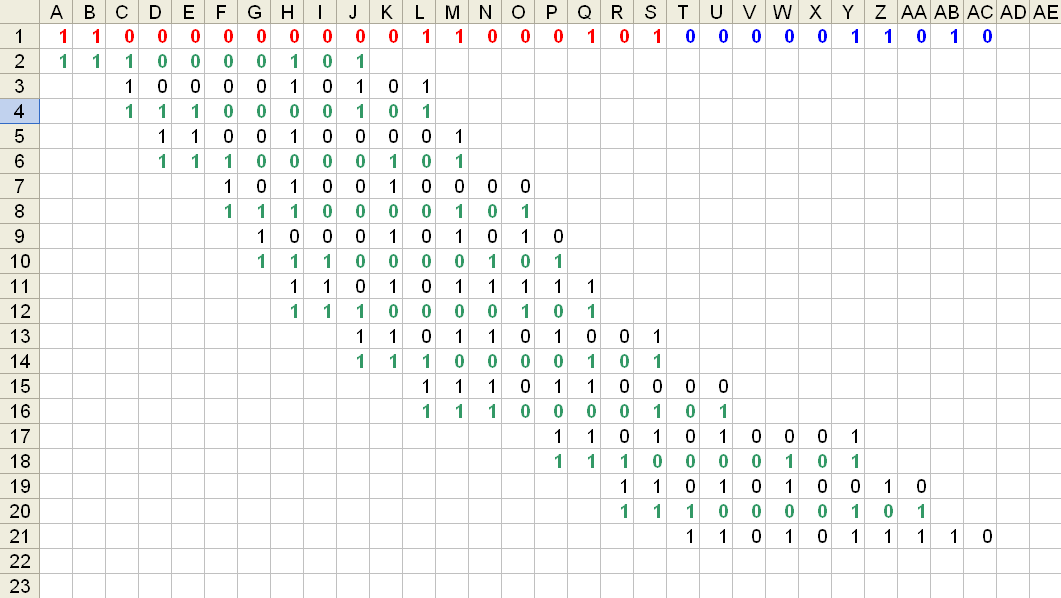

Nutzdaten: 0xC018A
CRC Polynom: 0x385 (10 Bit)
Startwert: 0x1A
11000000000110001010ooooooooo
1110000101
  1000010101
  1110000101
   1100100001
   1110000101
     1010010000
     1110000101
      1000101010
      1110000101
       1101011111
       1110000101
         1101101001
         1110000101
           111011000o
           1110000101
               110101oooo
               1110000101
                 11010101oo
                 1110000101
                   11010001oo
                   1110000101
                    011000001
                        0.61h
Probe:
11000000000110001010011000001
1110000101
  1000010101
  1110000101
   1100100001
   1110000101
     1010010000
     1110000101
      1000101010
      1110000101
       1101011111
       1110000101
         1101101001
         1110000101
           1110110000
           1110000101
               1101011100
               1110000101
                 1101100100
                 1110000101
                   1110000101
                   1110000101
                   0 Yippie!
-Hans
Gast #525965
Oh, yes!
Der Startwert steht am Anfang, der CRC hat i.d.R. ein "Problem" bei
Ue-Fehler bei fuehrenden Nullen (Der Mathematiker interpretierts
als vorangegangener Rest einer fiktiven Uebertragung):
Nutzdaten: 0xC018A
Startwert: 0x1A
1--A-
1101011000000000110001010ooooooooo
1110000101
  1101110100
  1110000101
    1111000100
    1110000101
       1000001001
       1110000101
        1100011001
        1110000101
          1001110000
          1110000101
           1111101010
           1110000101
              1101111101
              1110000101
                111110000o
                1110000101
                   1100101ooo
                   1110000101
                     10101101oo
                     1110000101
                      100110001o
                      1110000101
                       1111001110
                       1110000101
                         01001011o
                          0.96h
1101011000000000110001010010010110
1110000101
  1101110100
  1110000101
    1111000100
    1110000101
       1000001001
       1110000101
        1100011001
        1110000101
          1001110000
          1110000101
           1111101010
           1110000101
              1101111101
              1110000101
                1111100000
                1110000101
                   1100101100
                   1110000101
                     1010100110
                     1110000101
                      1001000111
                      1110000101
                       1110000101
                       1110000101
                       00000000000 Yippie.
-Hans

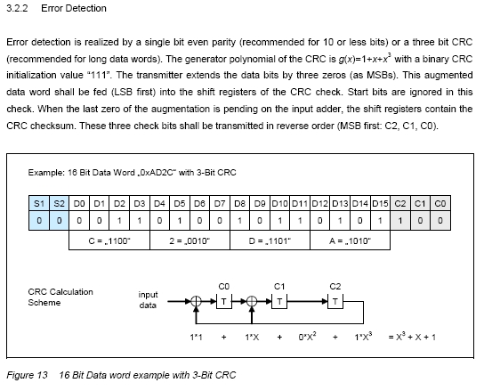

Ah, ich hab das oberste Bit immer weggelassen, also mit 011 als Polynom
gerechnet.
Aber bei der deiner Berechnung scheint doch jetzt der Initialwert des
Schieberegisters (111) nicht vorzukommen, oder habe ich da was
übersehen?
Danke.
#1704374
>übersehen?
Da ist der Text IMHO widerspruechlich:
>> with a binary CRC initialization value 111
>> extends the data bits by three zeros (MSB)
Steht dazu mehr im Text?
Der Anfangswert ist der Rest einer vorangegangen
Polynomdivision. Nun gibt es CRCs, welche einen
invertierten Schlusswert erfordern. Pragmatisch macht
man das in der CRC Routine oft so:
CRC8B: invertiere den CRC Wert
       rechne "normal" die 8 Bit durch
       invertiere wieder und speichere den Wert.
       return
Damit ist keine Finalinversion notwenig.
Das waere die einzige logische Modell fuer den
dann nunmehr "nicht mehr widerspruechlichen" Text,
denn der Anfangswert ist 111, wird invertiert 000,
damit ist 000 der Anfangswert in der Polynomdivision.
Analog wie ich fuer die Zahl "42" haette "000042"
schreiben koennen, koennte ich veranschaulichend
fuer den (invertierten) Startwert notieren:
000 0011010010110101 / 1011   (Space wegdenken)
... (dieselbe Rechnung)
Allerdings waere dann am Schluss 100 invertiert die
richtige Loesung gewesen :-\
VG,
Hans
PS: Nett waere eine Zitatangabe des Scans...
#1706758
Wenn man sich sklavisch an den Text haelt und das zu
uebertragende Datenwort mit unnoetigen 3 MSB Bits
aufmuellt, erhaelt man folgendes:
0xAD2C = 1010 1101 0010 1100
plus 3xMSB Nullen (WOZU???):

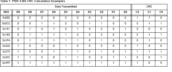

000 1010 1101 0010 1100
Uebertragung LSB first (siehe 3.2 data link layer)
(reverse vorangeganges Bitpattern):
0011 0100 1011 0101 000
Startwert CRC: 111
111 0011 0100 1011 0101 000
1110011010010110101000 / 1011
1011
 1010
 1011
    1110
    1011
     1011
     1011
        0001011
           1011
              001010
                1011
                   100
Alles ohne Gewaehr!!! Kommst Du an weitere Testvektoren?
(das Ergebnis koennte ein 1:8 Zufall sein ;-)
Vielleicht kann man bei psi5 nachfragen, was die sich
bzgl der 000-Auffuellung gedacht haben (falls dem so ist)!?!
VG,
Hans
#1709458
Noch ein paar Gedanken zu dem "drei virtuellen
Nullen Mysterium".... denn wenn Bosch Ingenieure
die Finger im Spiel haben, ist es meist gut
durchdacht :-)
Die CRC3 kann ich als Abbildung mit "^" := EXOR
und den drei CRC-Registern (a,b,c) mit a=MSB, c=LSB
und i das Inputbit wie folgt darstellen:
     ( a , b , c ) -> (b, a^c , i^a)
Rechnet man nun die drei virtuellen Nullen durch,
folgt:
CRC ohne die virtuellen Nullen: (a,b,c)
(1) i=0 ( a , b , c )   -> ( b, a^c , a )
(2) i=0 ( b , a^c, a )  -> ( a^c, a^b, b )
(3) i=0 ( a^c, a^b, b)  -> ( a^b, a^b^c, a^c)
CRC (mit den drei virtuellen Nullen) ist also
aus dem CRC-Ursprungswert a,b,c:
      ( a^b, a^b^c, a^c)
berechenbar.
Rechnet man das Ganze rueckwaerts mit den
Startwerten (x,y,z) (also der CRC x,y,z mit den
virtuellen Nullen), kommt man auf
(I)   ( x, y, z ) -> ( x^y^z, y^z, x^y )
("virtuelle Nullen rausrechnen")
Folglich hat man keinen "rechnerischen Gewinn"
aus den drei virtuellen Nullen, da die CRCs
dieselbe Information tragen und jeweils ineinander
ueberfuehrbar sind. Gluecklicherweise hat man
auch kein weiteres Risiko, denn die Nullen werden
ja nicht tatsaechlich uebertragen.
Wenn man nun die Hypothese verfolgt, man wolle
den Serializer fuer die Uebertragung sparen,
findet man tatsaechlich die 3 CRC
Stellen (s.u.:unterstrichen), man haette aber
dann die Uebertragungsreihenfolge mit
( a^c, a^b, a^b^c) festlegen muessen.
Das waere nett gewesen.
Ferner haette man das "billiger" auch ohne
die virtuellen Nullen haben koennen (siehe
(1)(2)(3), jeweils letztes Argument: c,a,b)
Wenn man mit virtuellen "0" weitertaktet gibt es:
(4) i=0 ( a^b, a^b^c, a^c) -> (a^b^c, b^c, a^b)
(5) i=0 (a^b^c, b^c, a^b) -> (b^c, c, a^b^c)
(6) i=0 (b^c, c, a^b^c)  -> ( c, a, b^c)
(7) i=0 ( c, a, b^c) -> (a, b, c)
Wie man in Schritt (4) sieht, kann man das
Rueckrechnen (I) in einem CRC Schritt erledigen,
d.h. bei der (De-)Serialisierung im Empfaenger
laeuft die CRC Berechnung mit den tatsaechlich
uebertragenen Bits mit und anstatt die virtuellen
Bits reinzurechnen, kann man den um eine mit
einer vitrtuellen Null uebertragenen CRC Wert den
urspruenglichen CRC-Wert a,b,c berechnen und
mit dem (ggf. taktsynchronen) CRC a,b,c vergleichen.
Ob die kompliziertere HW-Steuerlogik diese
"Einsparung" rechtfertigt, waere aber im konkreten
Fall zu pruefen ;-)
VG,
Hans
