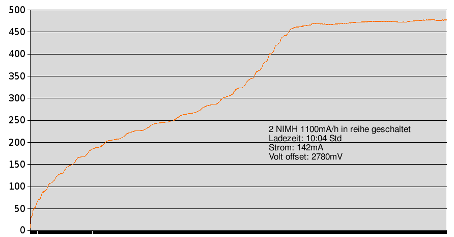

Ich habe die Erfahrung gemacht dass die gemsessenen Werte des ADC im AVR
ziemlich stabil sind, wenn man mehrere Messungen vornimmt und dann den
Mittelwert errechnet. Bei einem Mittelwert von 64 (10 Bit) Messungen
(passt gut in eine 16 Bit Variable und lässt sich mit einfachen Shift
Operationen wieder teilen) schwankt nur noch das LSB. Gegen einen
konstanten Offset hilft das aber eher nicht.
Wenn man es mit Messgeschwindigkeit absolut nicht eilig hat, kommt man
mit sehr vielen Messungen mit der Auflösung auch deutlich unterhalb die
10 Bit. Allerdings habe ich festgestellt, dass dies dann nicht mehr ganz
linear ist .
Im Anhang mal die Ladekurve eines Akkus. Die Skala ist in mV (abzüglich
eines Offests zur besseren Darstellung). Der ADC könnte bei meiner
Schaltung eigentlich nur Unterschiede von knapp 20mV feststellen (daher
wohl die kleinen Wellen in der Kurve). Es wurde jeweils der Mittelwert
von 2048 Messungen verwendet.
