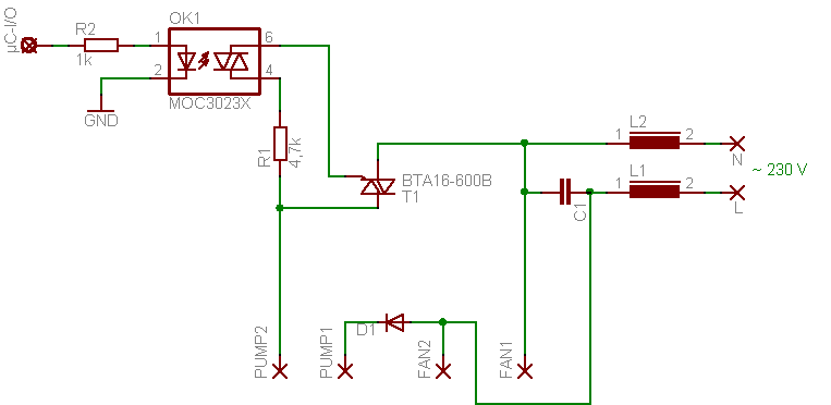

Ich habe ein kleines Problem mit einer Triacansteuerung.
Eine Dunstmaschine Antari Z 300 II hat vor kurzem ihren Dienst versagt.
Ich habe jetzt durch Messen festgestellt, dass die Pumpe, die mit 230 V
bedient wird, ihre Spannung nicht mehr bekommt. Daher vermute ich in
diesem Ansteuerkreis den Fehler.
Ich habe die Bauteile und Zuleitungen auf der Planine nachverfolgt und
bin somit zu dem Schaltplan im Anhang gelangt. Den Controllerpin habe
ich zum Test (natürlich ohne Controller) auf 5 V gelegt, mit denen der
Controller normalerweise läuft. Auch dann war am Anschluss der Pumpen
(PUMP1 und PUMP2) keine Spannung zu messen. FAN hat immer 230 V - das
ist der Ventilator, der auch problemlos funktioniert.
Vielleicht kann sich jemand mal den Schaltplan anschauen und mit
mitteilen, ob die Spannung von 230 V an PUMP1 und PUMP2 anliegen
müssten, wenn ich den Pin der zum Optokoppler führt auf 5 V lege.
Falls ja würde ich dann den Triac und den Optokoppler austauschen.
Danke & Liebe Grüße
Steffen
von Wegstabenverbuchsler (Gast)
Ja, deine Annahme ist richtig. An Pump1 und Pump2 müssen 230 Volt
anliegen.
Allerdings ist die Wahrscheinlichkeit, daß der Triac kaputt ist, viel
größer als diejenige daß der Optokoppler hin ist. Aber da das alles
"Cents-Artikel" sind ist das sicherlich nicht verkehrt alles
auszutauschen.
von Lothar (Gast)
Der Lüfter hängt direkt am Netz läuft damit immer. Die Pumpe wird via
Triac und einer Diode, also mit Gleichspannung versorgt. Kann ja nicht
viel defekt sein. Diode - kanst Du mit einem Multimeter testen. Triac -
kannst Du brücken, dann muss die Pumpe laufen, fall die Diode ok ist und
die Pumpe kein Problem hat. Wenn das alles funktioniert, kannst du den
Ausgang vom MOCxx brücken, wenns dann tut, ist es der Optokoppler. Na
ja, auch ein Widerstand kann sterben. Nicht gleich alles tauschen ;o))
Güsse
Lothar

von PeterL (Gast)
der R1 erscheint mir mit 4k7 viel zu gross, müsste eher so um die 470R
sein.
defekte Triacs leiten meistens ständig

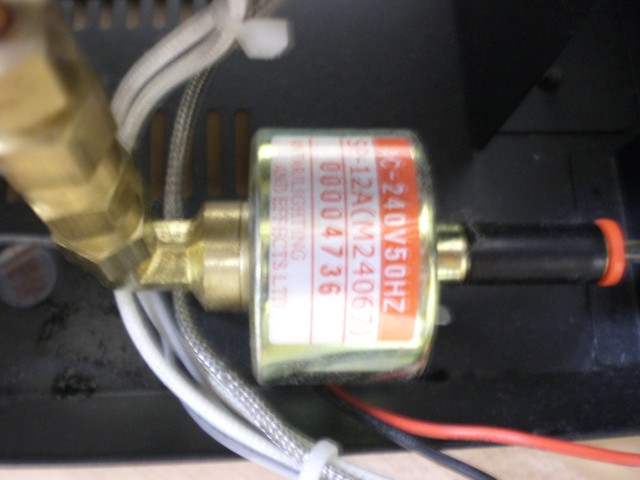

Hast Du mal ein Foto von der Pumpe?
von Steffen (Gast)
Ich lass schnell ein paar Fotos von machen. Kann sie in 5 Minuten online
stellen.
von Steffen (Gast)
So - das erste Bild mit den Typenschild.
Das zweite kommt gleich.
von Olaf B. (olli_b)
Also ich Tipp mal auf die Pumpe. Testen kannst Du das mal mit der Diode
und dan an 220 V. Habe gerade mal geschaut. Pumpe giebt es als E-Teil.
Kann nicht viel kosten, hoffe ich mal.
Olaf

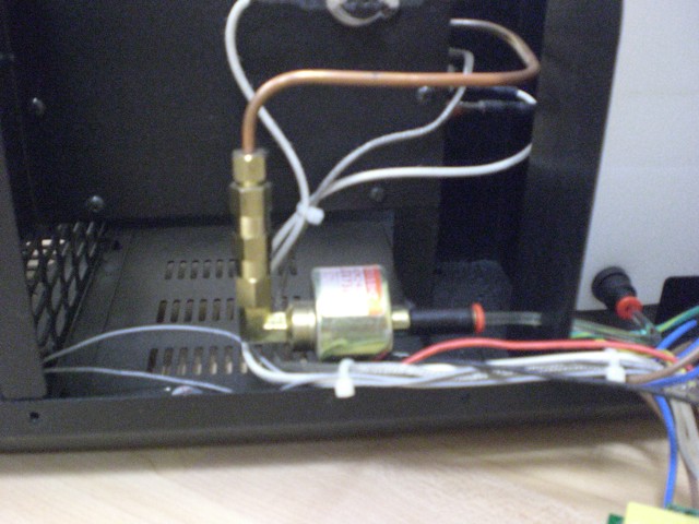

von Steffen (Gast)
so - hier die Nummer 2
von Steffen (Gast)

von Andreas L. (andi84)
Was passiert denn wenn du da eine Glühlampe statt der Pumpe anhängst (so
25-40W, der Triac und die Diode sollten da keine Probleme mit haben)?
wenn da nix leuchtet, mal den Ausgang vom Optokoppler brücken, wenn dann
immer noch nichts passiert mal messen, ob überhaupt spannung bis zum
Triac durchkommt, vielleicht gibt's da ja irgendwo einen Wackelkontakt.
Wenn die Birne glüht, vielleicht mal die Pumpe umpolen (glaube da aber
weniger dran).
Die BTA...W brauchen übrigens keinen Snubber (siehe Datenblatt
http://pdf1.alldatasheet.com/datasheet-pdf/view/85274/STMICROELECTRONICS/BTA16.html
Den Optokoppler schon überprüft?

von Steffen (Gast)
Hallo zusammen!
Den Triac habe ich durch exakt den selben Typ ersetzt (BTA16-600B). Da
ich diesen wie den alten eingelötet habe, kann ich eigentlich ein
"Verwechseln" der Anschlüsse ausschließen.
Nach einer passenden Glühlampe werde ich heute mal suchen und dann mal
austesten, ob die Glühlampe tatsächlich leuchtet, wenn sie angesteuert
wird.
Wenn man sich nun den Schaltplan anschaut, kann es eigentlich an nicht
vielen Sachen mehr liegen:
- der uC funktioniert, Steuerspannung kommt auch am Optokoppler an
- die beiden Widerstände habe ich nochmals überprüft und durchgemessen,
sie sind in Ordnung
- den Triac habe ich getauscht, was keine Veränderung brachte. Sollte
also auch nicht das Problem sein.
- die Pumpe über die Diode angeschlossen funktioniert ebenfalls
problemlos
- der Lüfter läuft auch einwandfrei, weswegen es an den beiden
Induktivitäten und dem Kondensator nicht liegen kann
ergo: Es bleibt eigentlich nur noch der Optokoppler als Fehlerquelle
übrig. Alle anderen Bauteile habe ich ausgeschlossen.
Ich werde heute also erstmal den Optokoppler tauschen und im Falle, dass
es immernoch nicht geht, dann mal eine passende Glühlampe statt der
Pumpe anschließen. Und dann werde ich wieder berichten.
Rein aus Interesse an der Schaltung und zum besseren Verständnis:
Die beiden Induktivitäten und der Kondensator wirken als Tiefpass und
blocken eine eventuelle hochfrequente Spanungsspitze durch das
Abschalten der Pumpe (Selbstinduktion) ab? Stimmt die Annahme?
Die Diode für die Pumpe ist zur Begrenzung ihrer Leistung angebracht?
Auf dem Typenschild der Pumpe steht nämlich AC - außerdem funktioniert
sie auch prima ohne Diode. Oder welchen Sinn soll die Diode sonst haben?
Vielen Dank für eure Geduld :-)

Die Diode soll vermutlich dafür sorgen, dass die Pumpe nur 25 mal pro
Sekunde wackelt und nicht 50 Mal. Ich habe übrigens (denke ich) noch
keine Kolbenpumpe ohne Diode gesehen. Scheint wohl irgendwie Standard zu
sein.

Wir haben eine defekte Nebelmaschine Antari Z-300II mit ähnlichen
Symptomen,wie oben beschrieben.
Zusammengefaßt: Heizung funktioniert, Schwimmerschalter für Fluid
i.O.,Fühler für Heizung i.O.- Relais schaltet grüne Bereitschafts-LED in
der Fernbedienung zu, Pumpe läuft mit externer Spannung 230 V- gemessen
am Ausgang Pump. 38V allerdings mit Wechselspannung.
Aus dem Grund, dass mir die Spannung am Ausgang zu niedrig erschien,habe
ich eine neue Leiterplatte bestellt, um alle elektronischen Fehler
auszuschließen. Mit der neuen Leiterplatte ist es das Gleiche, nur, das
die Spannung am Ausgang Pump. nur ca. 5-6V beträgt. Dann wäre noch zu
klären, was die intervallmäßig blinkende Füllstands-LED an der Rückseite
zu bedeuten hat. Ist zu wenig Fluid im Tank fängt sie an rot zu
blinken-bis sie nach einer Zeit dauernd Rot leuchtet. Müsste die nicht
im Normalfall dauernd Grün leuchten.
Vielleicht kann mir ja Jemand weiter helfen, falls hier noch wer
reinguckt.
Vielen Dank
Elmar, Friedersdorfer Karneval Klub
von j# (Gast)
Einfach mal die Pole an der Pumpe drehen. Zwei gegenläufige Dioden (eine
auf der Platine eine an der Pumpe) verhindern den Stromfluss.
P.S. das Multimeter auf "DC" stellen - dann sieht das schon anders
aus...
