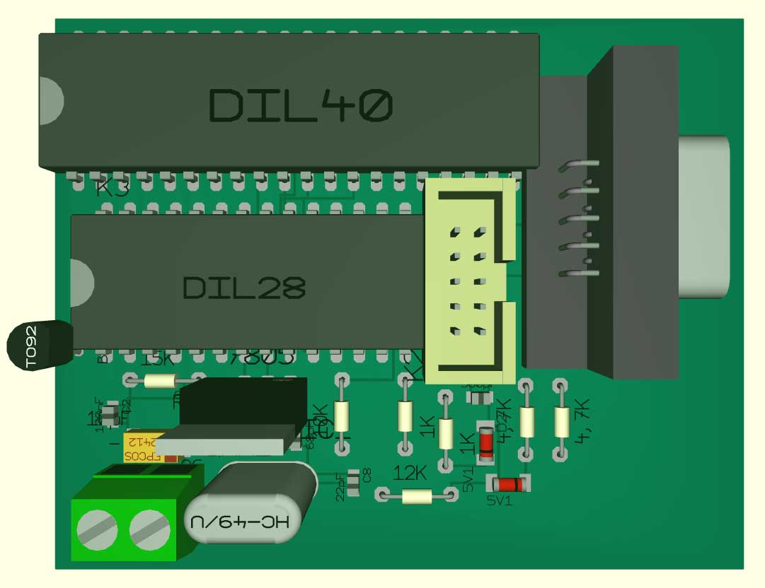

Ich habe mir zum einstieg die serielle version von:
http://s-huehn.de/elektronik/avr-prog/avr-prog.htm
gebaut und konnte bisher auch alle AVR's die ich hatte programmieren.
Ich denke man sollte damit ausgommen.
Einschränkung: - ca. 1m Kabel ist maximum
Kann ich aber empfehlen habe mir damit mal nen Board designed, auf dem
ich dann auch die ICs aufstecken kann, wenn ich mehrere brauche und nich
immer das ISP auf dem Board verkabeln möchte.
(Bild im Anhang)
(Die ICs auf dem Bild sind dann die Sockel...)

Gast #526924
Ergänzung:
Ich weiß nicht wie das bei den anderen ISPs ist aber bei der Seriellen
von der o.g. Webseite muss man den IC (AVR) immer selber mit Strom
beteiben. Er kommt nicht ohne eigene Stromverbindung aus.
