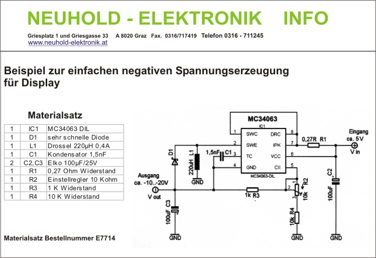

Hallo, ich habe zur Bel. eines Glcd einen ccfl inverter, der mit 5V
betrieben wird. Der Kontrast wird über eine negative spanung von ca.-14V
gespeist. Ich möchte beides über einen AVR, z.b. Tiny2313 , mittels PWM
regeln. Reicht es da, wenn ich je einen Transistor (z.b.
BD135/136)ansteuere, der widerum die Spannungen regelt (für den
ccfl-inv. die eingangsspannung von 5V) ?
Danke !!!

Der CCFL-Inverter wird sicher sehr sauer, wenn du ihn direkt mit PWM
versorgst. Ich denke du musst die PWM glätten (RC-Glied) und per
Leistungsstufe (Leistungs-OPV oder Transistor) ansteuern. Ob dadurch
prinzipiell die Helligkeit steuerbar ist kannst du erstmal mit nem
Labornetzteil testen.
Bei Kontrast gilt das Gleiche, allerdings wird dort nur ein relativ
geringer Strom gebraucht. Ein OPV zur Pufferung sollte reichen.

Für den Kontrast: OpAmp zwischen +5V und -14V anschließen (Versorgung)
und mittels Spannungsteiler an den Eingängen einen geeigneten Bereich
und eine geeignete Verstärkung wählen, so daß zwischen 0 und etwa +4V
Eingangsspannung zur gewünschten Kontraständerung führen. Ein TL071 geht
dafür super.

Was ist denn das für ein Inverter ?
Es gibt viele die schon einen Steuereingang für die Helligkeit haben...
Eventuell deiner ja auch.
