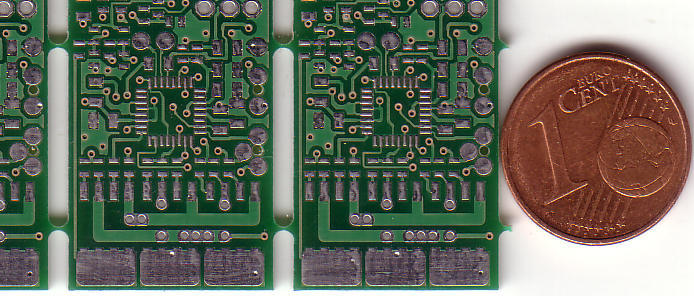

Gast #42723
Q-PCB?
!PERFEKT!
Nein, ich verdiene nichts daran.
Bin auch schon wegen vergessenen, übriggebliebenen Lötstopflächen, die
ich in einer vorigen Designstufe mit Hand in den Layer bStop gezeichnet
hatte und die nun völlig falsch lagen, zurückgerufen worden.
Das eingescannte Layout (s.Anhang) habe ich privat machen lassen
(Brushlessreglerchen) und einfach mit Kreditkarte bezahlt. Ging
ratzfatz.
Des Lobes voll
AxelR.
