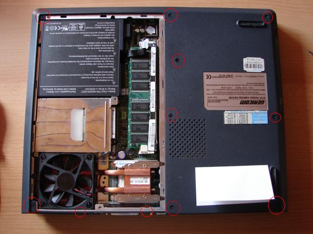

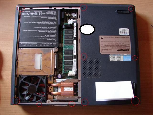

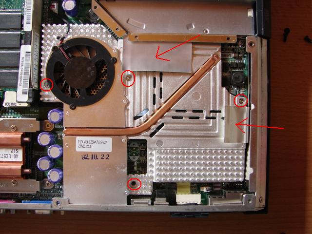

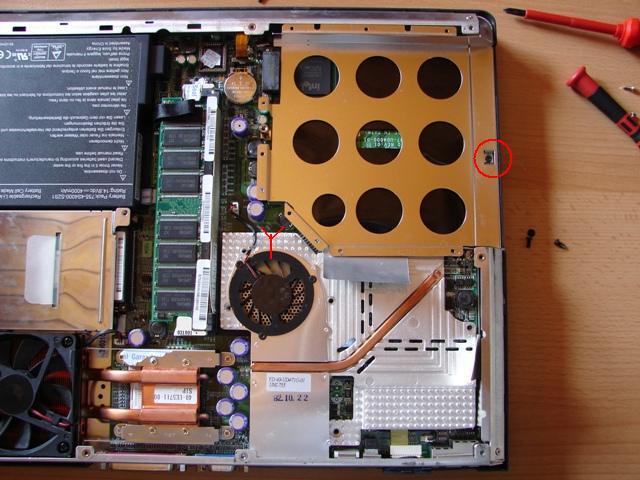

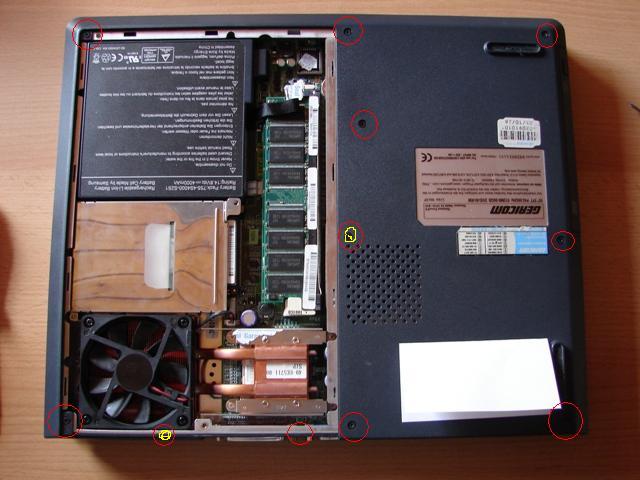

von Steffen (Gast)
Hallo Stefan, hallo Rob,
bezüglich eurer Anfragen sende ich euch einfach mal 5 Bilder in
Reihenfolge, wie man an die Grafikkarte drankommt (Rob) bzw. wie man das
Blech entfernen kann (Stefan).
Die roten Kreise bezeichnen immer die Schrauben, die gelöst werden
müssen bzw. auf Bild 2 die Nieten, die aufgebohrt werden müssen.
Die Metallfolien am Kühler (sie sind beide mit einem roten Pfeil
markiert) einfach nach oben ziehen. Vor der Entnahme der Kühleinheit
(silberfarben) die Schraube der DVD-Halterung (zusätzlich auf Bild 2 mit
einem Pfeil markiert und erst nach ausgeschobenem DVD-Laufwerk zu
sehen!) entfernen. Dann durch leichtes Ziehen an der Stelle Y nach oben
vorsichtig herausnehmen.
Die Grafikkarte ist auf Bild 5 klar zu erkennen. Sie ist gesteckt und
kann nach Lösen der beiden Schrauben leicht herausgezogen werden.
Ich sende euch insgesamt 5 Bilder, da ich pro Thread nur 1 Bild anhängen
kann.
Grüße
Steffen
von Steffen (Gast)
Sorry, hier ist Bild 1! ;-)
Steffen
von Steffen (Gast)
Hier Bild 3!
von Steffen (Gast)
Hier 4!
Steffen

von Steffen (Gast)
Ups, die beiden Schrauben auf der Grafikkarte müssen gar nicht entfernt
werden, um die Karte herauszuziehen. Einfach am oben liegenden
Blechgehäuse vorsichtig anfassen und herausziehen. ;-)

von Steffen (Gast)
Stefan und Rob,
noch ein Letztes zu Bild 1:

von Stefan (Gast)
Hallo Steffen
Danke erstmal für deine Antwort und deine Ausführliche Anleitung.
Allerdings habe ich noch ein zwei kleine Fragen.
Auf dem Bild 1 habe ich zwei stellen Markiert, welche dann ebenfalls
Nieten sein müssten, korrekt?
Ausserdem zu den Nieten. Muss ich da beim Aufbohren irgendwas beachten
und womit bohre ich am besten? Gibts da Besonderheiten, weil mit sowas
kenne ich mich nun überhaupt nicht aus... :-)
Ausserdem zu dem Dvd Laufwerk. Mein Gericom hat ein Slot-In Laufwerk
also nix mit ausfahren ;-)
Hast du dafür auch ne Lösung parat ansonsten erstmal danke, werde mich
dann mal in nächster Zeit damit befassen.
Gruß Stefan
von Stefan (Gast)
Hallo Steffen
Eine letzte Sache noch.
Ich habe das
Wie entferne ich am besten den kleinen Plastikdeckel ( Mein Bild ein
Eintrag weiter oben der Gelbe Punkt genau in der Mitte). Habe da schon
einiges Probiert aber bin da doch recht hilflos, ansonsten nochmals
danke.
Gruß Stefan
von Steffen (Gast)
Hallo Stefan,
danke für deine prompte Rückmeldungen.
Zu den markierten Stellen: Das sind Kunststoffkappen, wohinter sich
Schrauben verbergen. Also einfach mit einem Elektronikschraubenzieher
(Schlitz) die Kappen vorsichtig entfernen, dann kommst du an die
Schrauben.
Zu den Nieten: Beim Aufbohren darauf achten, dass keine Grate in das
Gehäuse kommen. Deshalb beim Bohren mit einem Staubsauger sofort die
Dinger wegsaugen. Auch später würde ich die Hauptplatine nochmals
absaugen bzw. das Gehäuse des Gericom umdrehen und kräftig schütteln.
Manche Grate können sich leicht verkeilen und dann auf der Hauptplatine
für einen Kurzschluss sorgen.
Mein DVD-Laufwerk ist auch ein SLOT-IN und ich kann es nicht
herausziehen. Wenn du aber die Schraube löst, die sich auf Bild 2 auf
der Höhe des horizontalen roten Pfeils befindet (auf meinem Bild ist sie
schon entfernt), klappt es.
Steffen
von Stefan (Gast)
hallo Steffen
Danke für die Infos, dass hilft schon eine Menge weiter.
Nun habe ich eben gelesen, dass es auch Nietenzangen gibt, womit man die
Nieten aufbekommen kann. Ist das vielleicht ne bessere Alternative für
mich als Anfänger in solch Handwerklichen Fragen? ;-)
Dass war dann auch alles. Also danke schonmal im voraus und für die
bisherige Hilfe.
Gruß Stefan
von Steffen (Gast)
Stefan,
habe gerade nochmals nachgesehen. Die Schraube ist beim Entfernen
bereits nicht mehr vorhanden. Du solltest das Laufwerk also mit einem
leichten Ziehen herausnehmen können.
Steffen
von Steffen (Gast)
Hallo Stefan,
soweit ich weiß kann man mit einer Nietenzange nur Nieten "erstellen",
jedoch nicht entfernen.
Steffen
von Stefan (Gast)
Hallo Steffen
Alles klar, danke nochmals für deine Hilfe. Mal sehen ob es mir gleich
perfekt gelingt, wird aber denke ich mal schon werden ;-)
Also dann vielen Dank.
Gruß Stefan
von Steffen (Gast)
Hallo Stefan,
schön, dass ich dir helfen konnte. Viel Freude!
Steffen

Ich habe das problem das bei meinem Laptop (Auch ein Gericom ding)das
Laufwerk es nicht mehr tut und ich es deshalb wechseln möchte.
Ich habe auch schon mal die plastikabdeckung Abgemacht.
Dank dieses beitrags bin ich erst soweit gekommen.
Nun möchte ich gern wissen wie ihr die nieten aufgebohrt habt. Mit einem
handbohrer mit nix kaputt geht?? Oder doch mit einer normalen
bohrmaschine??? Wenn ja mit wieviel umdrehungen.
Ausserdem würde ich gerne wissen was ihr danach mit der abdeckung
gemacht habt weil die dann ja wohl nicht mehr festhält da die auf der
seite ja keine einrastmöglichkeiten hat, oder??
Ausserdem wird mein schreibtisch immer sehr warm. Liegt es einfach nur
an zu viel dreck in meinem Notebook?? Oder ist das bei dieser Baureihe
normal und habt ihr vielleicht eine lösung da etwas abhilfe zu
schaffen??
Evtl. etwas das man an den kanten drunterlegen kann??
von KlausM (Gast)
STOP. Bohr da ja nichts auf. Die Nieten müssen nicht entfernt werden.
Aber zuerst wollt ich mich für eure Kompetente Hilfe bedanken. Habe eine
ATI eingebaut, Bios geflasht und siehe da das Notebook läuft wieder
einwandfrei.
Vielen Dank nochmals.
Jetzt zur dir. Wenn du das Notebook schon mal auf hast dann kanst es ja
vom Staub befreien. Vielleicht hilft es etwas das.
Wenn du nur das Laufwerk wechseln möchtest brauchst du gar keine
Abdeckung zu demontieren.
Dreh das Notebook um und such dir ungefähr die mitte des DVD Laufwerks.
Auf dieser Linie ist eine Schraube. Die musst du rausschrauben. Das
Laufwerk hat am ende eine kleine Platte in der diese Schraube sitzt.
Wenn du sie raus hast kannst du das Laufwerk mit ein wenig gefühl
rausziehen. Und ein neues einfach einstecken.
Die Nieten brauchst du auch nicht aufbohren wenn du dieses metallgerippe
abnehmen willst. Die Nieten dienen lediglich dem Zusammenhalt des
Metallgerippes. Dieses ist mit einer Schraube welche sich unter der
Blende des DVD Laufwerks befindet montiert.
Also vorgehensweise um dieses Metallgerippe abzunehmen.
1. DVD Laufwerk raus
2. Schraube unter der Blende lösen
3. Metallgerippe abnehmen
nicht umgekehrt mit bohren und dann LW entfernen.
von KlausM (Gast)
Der weiße Fleck ist die Schraube an der das Laufwerk festgehalten wird.
Zum Laufwerkswechsel einfach diese Schraube rausdrehen.
Wenn du die Abdeckung abnehmen willst mußt du alle Schrauben rausdrehen
..logisch
Wenn das Laufwerk raus und die Abdeckung demontiert ist schau dir die
Schraube unter der Laufwerksblende an, die verdeckt ist wenn das LW noch
eingebaut ist. Damit kannst du den Metallrahmen lösen.

Kein Problem nachdem ich selbst rausgefunden hab wie man das LW ausbaut
ist es selbstverständlich das ich auch anderen Usern helfe die Probleme
haben. Sollten meine Schilderungen nicht eindeutig sein oder
falsch..lass ich mich gerne Korrigieren.

bin über google hier zu diesen thread gelangt, versuche mein Targa
Visionary XP 210 baugl. mit Gericom, Peacock Freeliner zu öffnen. Wie
ich auf dem Bild sehe, sind vor dem entfernen der schwarzen Verkleidung
nur die Schrauben zu lösen, das klappt aber bei mit nicht, es scheint
auf Höhe des Lautstärkereglerrades bzw. Ecke des DVD-RAM wie festgeklebt
Ich muss das Ding öffnen zum wechseln der CMOS Batterie
Danke Johann *dj.grassl@t-online.de*
von Johann (Gast)
sorry ich noch mal, finde leider nichts zu editieren, das Bild bzw. die
Bilder vom öffnen sind weiter oben im Thread von "Steffen"
Gruß Johann
von Magnus Müller (Gast)
> Gruß Johann
Biddeschööön:
Beitrag "Re: Gericom Hummer Notebook: Aufbau von Pixeln auf Screen"

von Gericom HT besitzer (Gast)
ich habe gerade erst so ein rechner fit gemacht.
hatte auch die grafikfehler und dann schaltet die grafikkarte ab.
behoben habe ich es provisorisch mit alufolie und wärmeleitpaste.
die wärmeleitpads sind der letzte dreck und zudem kommt es fast nicht
zur kühlung. die alufolie habe ich mehrfachgefaltet und mit
wärmeleitpaste beidseitig versehen, das dient als distanzstück zwischen
gpu und passivkühlelement. erfolgreich unter volllast getestet.
ersetzen werde ich die folie durch eine ca. 1-1,5mm dicke 2x2cm
kupferplatte, die ich mit kleinen bohrlöcher versehen werde. dann läuft
die kiste wie geschmiert ^^
bei der cpu muss man nur das pad gegen paste tauschen und schon geht
alles wie neu.
