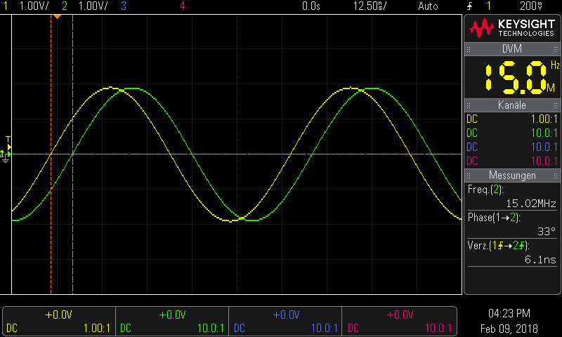

ich möchte die Phasenverschiebung messen damit ich den Phasengang
erhalte.
Ich hab ein Tektronix TDS 210.
"Leider" ist die Phasenverschiebung meist gering. Dadurch gestaltet sich
das ablesen und zurückrechnen schwierig.
Mein Tektronix ist leider nicht in der Lage, die Phasenverschiebung
direkt als Messwert auszugeben.
Frage:
Welches Oszi kann das? Da eh mal ein neues Oszi angeschafft werden
könnte wäre mir das wichtig( <6000 Euro).
Extra ein Phasenmessgerät möchte ich dafür nicht kaufen. Der würde zu
selten benutzt.
Danke, Gruß Bernd

Das ich das abzählen kann ist mir klar, ich wollte ja nur wissen ob es
bequemer geht, vor allem bei geringen Verschiebungen. Welcher Oszi?
Lissajous-Figur: das wusste ich nicht. Danke.
Frequenz 10 kHz bis 500 kHz und 1MHz bis 15Mhz.
Phasenverschiebung >.5°
Die Signale erzeugt mein HP33120A.
Es geht um das Verhalten von Kabeln und Kontakten.
Sonnige Grüße an alle freundlichen Leser
Bernd

von Falk (Gast)
@Bernd
>"iditensicheren Oszi" ich vermute du meinst idiotensicher?
Wer Tippfehler findet kann sie behalten.
>"Wir wollen Zäääählen" ?? Möchtest du zählen, Zahlen oder Zähne?
Zahlen werden meines Wissen nach gezählt. So auch vom Graf Zahl.
Anyway.
Kommen wir mal wieder zum Thema.
F           T      T_0,5_grad
10  kHz   100 us     138ns
500 kHz     2 us    2,76ns
1   MHz     1 us    1,38ns
15  MHz    66,6ns   92,5ps
Was erkennen wir daraus? Die 10 kHz Geschichte kann man recht gut mit
nem Oszi messen, aber spätestens bei 500kHz wirds eng, so eine hohe
Zeitauflösung kriegen nur zeimlich schnelle Oszis hin (300 MHz++). Den
Rest kann man mit einer direkten Zeitmessung per Oszi vergessen.
Du wirst dir sinnvollerweise einen Phasenmesser zulegen müssen.
MFG
Falk

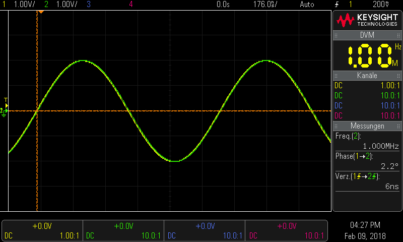

von Bernd (Gast)
Vielen Dank,
und nun zurück zur präzisierten Kernfrage:
Gibt es ein Oszi bzw. kennt von Euch einer ein Oszi das er empfehlen
kann, welches mir die Phasenverschiebung zweier Kanäle direkt als
Messwert zurück gibt in °.
Messbereich bis 300 besser 500 kHz / +-.5°
Gruß Bernd
Das läßt sich eher mit einem Frequenzzähler messen, der mit getrennten
Start-Stop-Eingängen Impulsbreiten messen kann.
Der TDS210 hat 60 MHz -3dB-Bandbreite
von Daniel (Gast)
Servus,
kommt drauf an was für andere Geräte du rumliegen hast...
Wenn du was gutes zum Amplitudenmessen hast, oder dein Oszi genau genug
ist um das sinnvoll abzulesen, kannst du -falls die beiden Signale die
selbe Frequenz haben- die Signale addieren (besser: subtrahieren), die
Amplitude messen, und dann über die Amplituden der einzelnen Signale und
das Additionstheorem die Phasenverschiebung bestimmen.
Wobei ich sagen muss, das die Idee eher mathematischer Natur ist, und
die subtrahierte-Signal-Amplitude sehr klein werden kann, ein ein
geringer Messfehler sich recht intensiv auswirken kann.
Ansonsten sind Lissajous-Figuren wohl wirklich die beste Idee.
Btw, ich verstehe Falk schon. Das problem ist nur das es in Foren keine
Intonation gibt, und man so -falls nicht mit einer hinreichenden Menge
an Smilys gespickt- eine Nachricht eines Flamers nicht von der eines
Ironikers unterscheiden kann.
Weiterhin: Bernd, das was du machst ist offensichtliche Beleidigung, und
kann nicht mal mit gutem Willen als Ironie interpretiert werden. Auch
kein sinnvoller Weg soetwas zu begegnen.
von Falk (Gast)
@ Daniel
Eben. Sowas wird normalerweise mittels Vector Network Analyzer bestimmt.
Die Dinger sind nicht billig! Wobei sie für das Problem (15 MHz max.)
deutlich überdimensioniert sind und 10 kHz meist gar nicht mehr messen
können. Das mit dem Frequenzzähler mit Start und Stopeingang wird wohl
die billigste Variante mit dem besten Preis/Leistungsverhältnis werden.
Vielleicht gibts aus der Richtung des Kurzwellen Amateurfunks einige
Lösungen?
Bei 0,5 Grad Phasenverschiebung?
OK, werde meinen Smily-Verbrauch deutlich erhöhen. ;-)
MFG
Falk

von John (Gast)
Eine Phasenverschiebung sollte sich mit allen neueren (besseren) DSOs
messen lassen. Hier zum Beispiel die X2000/X3000 Serie von Keysight.
Bei der Messung im Anhang befand sich ein 136cm langes Kabel zwischen
Kanal 1 und Kanal 2. Anhand der Zeitverzögerung von 6,1ns ergibt sich
eine Signalausbreitungsgeschwindigkeit 222951km/s im Kabel.
Die 6,1ns entsprechen einer Phasenverschiebung von:
 - 33° bei 15MHz
 - 2,2° bei 1MHz
