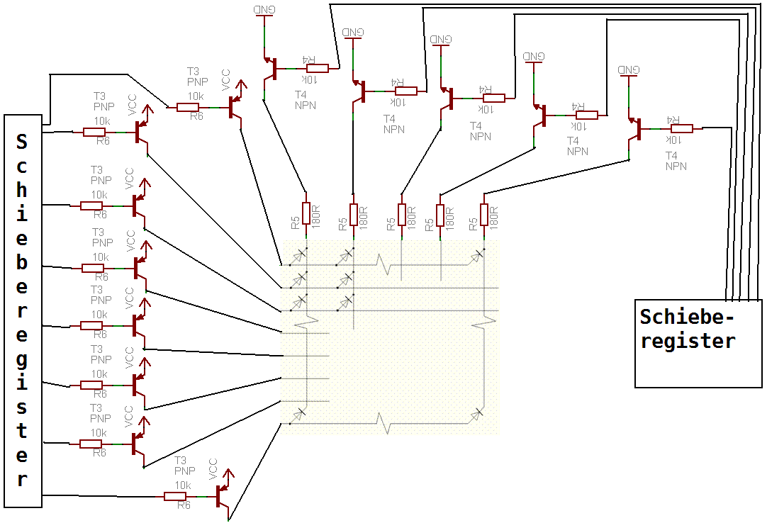

von raoul (Gast)
Guten Abend.
http://raoul4.de/Aufbau.GIF
Im Bild sieht man vom Prinzip her, wie ich eine LED einer Matrix (5*8)
ansteuere. Da die Schieberegister nicht so viel Strom, wie benötigt,
liefern können, dienen Transistoren als Treiber.
Die beiden Leitungen kommen von 2 verschiedenen Schieberegistern. Das
ist auf der Zeichnung nicht so ersichtlich.
Version 1:
Das ist der derzeitige Aufbau. Einfach mal 2 NPN Transistoren genommen.
Manchen von euch mag es gleich auffallen: So kann das nicht richtig
funktionieren. Das stimmt: Je mehr LED's in einer Spalte an sind, desto
dunkler leuchten sie. Jedoch weiß ich nicht warum. Das wiederum liegt an
meinen Anfängerlevel-Elektronikkentnissen.
Version 2:
Hab dann mal einen Kollgen gefragt. Der hat gesagt, ich solle einfach
den 'oberen' NPN gegen einen PNP tauschen. Dann würds gehn. Ich müsste
das ganze dann nur negativ ansteuern. Ich glaube damit meinte er, ein
low-Pegel an der Base des 'oberen' würde die LED dann zum leuchten
bringen - ein HIGH das Gegenteil.
Meine Fragen: Geht Version 2 so wie gezeichnet? Und gibt es dann keine
Helligkeitsverluste mehr?
Schönen Aben noch,
mfg raoul

von Falk (Gast)
@ raoul
>Version 1:
Ich nehme mal an, dass VCC=5V ist. Nun, du hast einen kleinen Fehler in
deiner Schaltung. T1 ist ein Emitterfolger (=Kollektorschaltung), dort
darf man keinen Basiswiderstand benutzen. Ausserdem sieht man auf dem
Bild nicht, wo die Widerstände für die Strombegrenzung wirklich drin
sind, dazu müsstest du einen kompletten Schaltplan der Matrix liefern.
Ja. Aber . . .
> Und gibt es dann keine Helligkeitsverluste mehr?
Das hängt vom richtigen Aufbau der Matrix ab (Plazierung der
Widerstände). Zeichne mal und wir können es dir sagen.
MFG
Falk
von raoul (Gast)
Danke für die Antworten.
Bei dem Bild im Anhang habe ich mal meine ganze Kreativität spielen
lassen.

Ich hoffe, durch das angehängte Bild ist der Aufbau nun klar.
Kann ich nun davon ausgehen, dass es so funktionieren wird? Ich habe
keine PNP's da.
mfg raoul
von Falk (Gast)
@ raoul
Ja.
>keine PNP's da.
Warum hast du dann den Schaltplan mit PNPs gezeichnet?
Das mit deiner Variante 1 funktioniert, du musst nur den Basiswiderstand
weglassen.
Also in deinem Schaltplan die Transistoren die links die Zeilen steuern
gemäss Variante 1 einbauen (ohne Basiswiderstand).
MfG
Falk

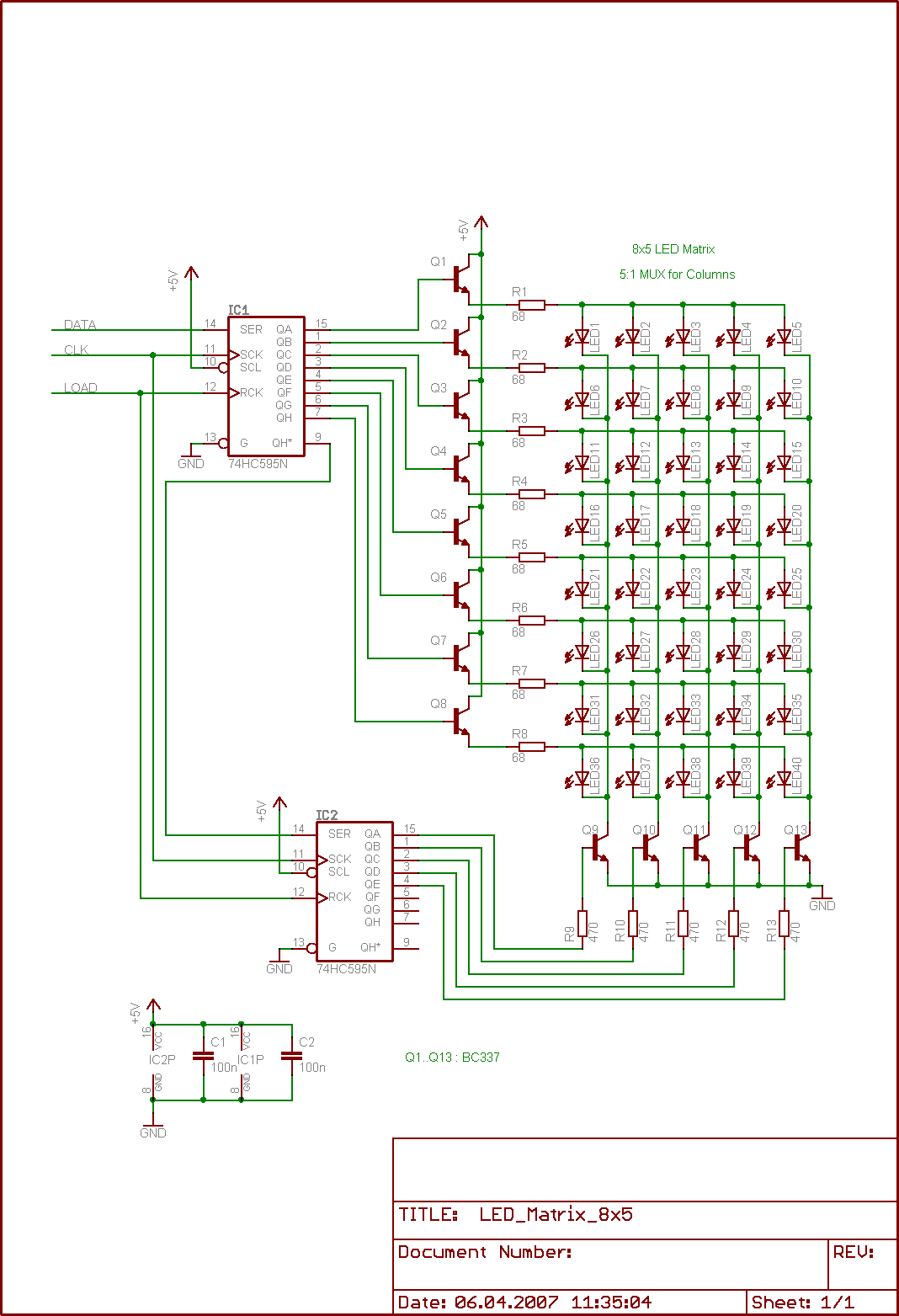

von Falk (Gast)
Ach ja, nochwas.
In deiner Schaltung musst du die ZEILEN multiplexen.
Sprich, immer eine der 8 Zeilen aktivieren, die anderen aus, dann das
jeweilige Zeilenmuster anlegen(5 Bit).
Das ist ggf. ungünstig. Wenn du die Spalten multiplexen willst, musst du
die Widerstände in die Zeilen einfügen. Dann hast du einen 5:1 MUX mit 8
Bit Mustern. Das ist für die Speicherorganisation besser (5x8 Bit = 5
Byte, während im 1. Fall 8*5Bit = 8Byte benötigt werden).
MFG
Falk
von Falk (Gast)
von raoul (Gast)
@Falk:
Stimmt. In der Eile habe ich die R's für die LED's an die falschen Pins
gemalt. Also die R's hängen eigentlich an den Zeilen.
Habe jetzt mal den Basiswiderstand bei den Transistoren für die Zeilen
weggelassen, aber LED's sind - wenn mehrere in einer Spalte an sind -
immernoch dunkler als normal.
Wenn ich den Basiswiderstand an den Transistoren für die Spalten von
1,8k auf 0,9k senke, leuchtet's heller. Also irgendetwas kann doch da
nich stimmen?
Kann mir jemand weiterhelfen?
mfg

von Falk (Gast)
@ raoul
1,8K? Weisst du was für ein Strom dann fliesst?
Wir rechnen mal, auch zu später Stunde.
Die LEDS haben je nach Farbe 1,8..2,2 V Flussspannung, Blaue und Weisse
sogar bis 3,4V. Die Transitoren für die Spalten brauchen ca. 0,5V
Sättigungsspannung. Die Emitterfolger der Zeilen "verbrauchen" 0,7V.
Macht zusammen ~3,4V. Bleiben 1,7V für den Widerstand. Bei 1,8k fliessen
da gerademal 1mA!. Bei einem MUX Verhältnis von 1:5 sind das eff. 0,2mA!
Das ist sehr wenig.
Merke: Bei einem 1:N Mux muss Nmal soviel Strom durch die LEDs fliessen
wie bei Gleichstrombetrieb, damit sie gleich hell leuchten.
MfG

von Falk (Gast)
@ raoul
>d.H.? R's weglassen?
Nein. Richtig dimensionieren.
Wenn deine Matrix z.B. mit 5mA normal leuchtet, dann brauchst du bei
gemuxten Spalten (1:5) den 5fachen Strom. Bei 1,7V (Siehe Rechnung) und
5*5=25mA sagt der Herr George Simon Ohm was von 68 Ohm.
Aber Vorsicht! Wenn dein Programm einen Fehler hat und abstürzt und
dabei stehen bleibt brennen deine LEDs durch. Also erst Programm
ordentlich testen, dann kleine Widerstände einbauen.
MFG
Falk
von Falk (Gast)
Moin,
Nachtrag: Die Basiswiderstände deiner Spaltentransistoren sind zu hoch.
Veringer die mal 470..1000 Ohm.
MFG
Falk
P.S. Ich solle mal nen Wiki-Eintrag zu dem Thema schreiben.
von raoul (Gast)
also nochmal zusammengefasst:
- 2 NPN Transistoren
- den Basiswiderstand an dem Zeilentransistor weglassen
- den Basiswiderstand an dem Spaltentrasistor besser dimensionieren
(470..1k)
