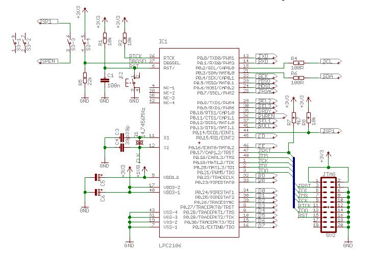

ich hab eine Fragen zur Verwendung des LPC2106.
Bin hier im Forum auf Infos gestoßen, wie man den secondary JTAG
aktiviert, um zusätzlice I/O's zu erhalten. Daher die Frage: Warum ist
das notwendig - sind die Pins des secondary JTAG Ports nicht als I/O's
nutzbar?
Als Anhang habe ich die geplante Beschaltung des LPC2106 beigelegt.
Gast #534052
Das Problem ist nicht das JTAG selbst. Es sind die Pins für das ETM, das
Embedded Trace Module. Ist der primary JTAG aktiv, sitzt beim 2106 auch
immer das ETM auf seinen vielen Pins, und damit sind die nicht
anderweitig nutzbar. Mit dem secondary JTAG sind nur die JTAG Pins
verbrannt, nicht auch noch die vom ETM.
Gast #534056
Das primary JTAG aktiviert auch die ETM -- und die braucht mal kurz 10
zusätzliche Pins. Wenn du also relativ viele Pins anderweitig brauchst
kann das ein Problem darstellen.
