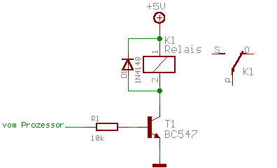

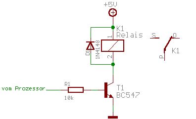

1. Entweder ein man nehme einen Transitor, damit man mit den 3,3V des µC
überhaupt das Relais schalten kann und eine Diode zum Schutz des
Transistor und µC (Entladung des Relais). (sieh Plan im Anhang, habe
diese aus einem anderen Thread). An dem Relais legt man die 230V an. Was
für ein Relais soll ich nehmen, welches würdet ihr empfehlen, da in den
anderen Threads leider kein wort über den Typ des Relais verloren
wurden, nur das es 5V als Steuerspannung braucht? Oder ist die 2.
Möglichkeit leichter umzusetzen?

Setze ein mechanisches Relais rein und gut. 6V Relais ziehen bei 5V
meistens noch
an. Mit 230V muss man aufpassen und Ahnung haben.
Deine Schaltung ist nichts weiter ein Treiber für das Relais. Der
Ausgangsstrom
des uC würde dafür nicht ausreichen.

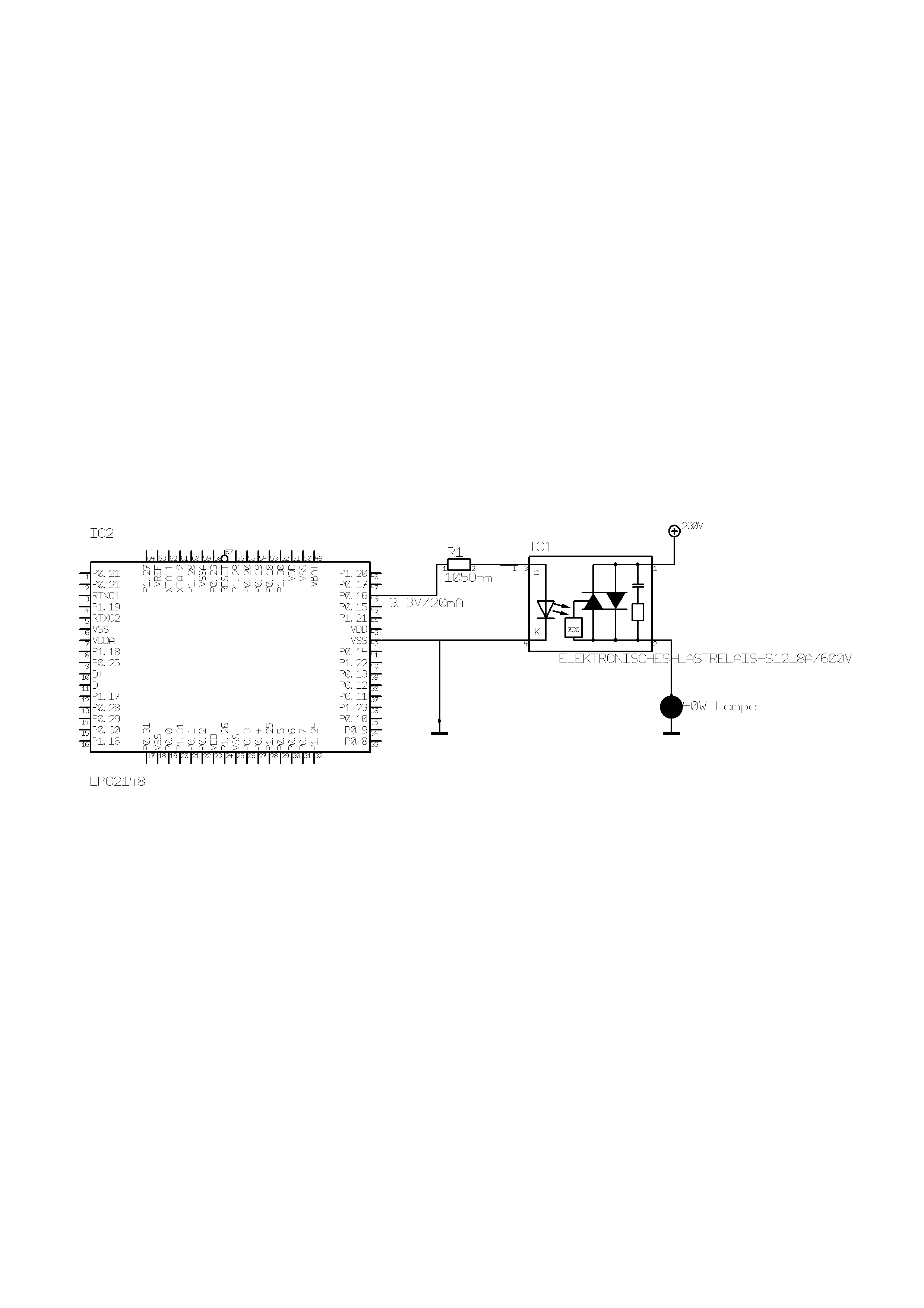

Für den Betrieb des SSR ist nicht die Reverse sondern die Forward
Voltage interessant, und die ist 1,2V. Damit brauchst du für 3,3V und
10mA einen Vorwiderstand von 220 Ohm. 8mA will das SSR min. haben, wenn
der Controller auch 15mA liefern kann wäre der R=220 Ohm (siehe z.B.
http://www.elektronik-kompendium.de/sites/bau/1109111.htm ).
Über die Relaiskontakte sollte ein 'Snubber', eine RC Kombi zum
Entstören, sonst stürzen µCs gerne mal ab. Auch das hat das genannte SSR
schon eingebaut. Und wie schon in dem anderen Thread geschrieben die
Nulldurchgangsschaltung ist auch schon drin, das erhöht die Lebensdauer
der Glühlampe deutlich weil die eben nicht in einer vollen Halbwelle
sondern bei sehr geringer Spannung eingeschaltet wird. Galvanische
Trennung ist auch gegeben, was will man also mehr?
Gast #535469
Super, danke!
Ich hab mal dazu einen Schaltplan gebastelt (Anhang). Kannst du es dir
anschauen. Kann ich es, so wie im Plan gezeichnet, die Lampe ohne
weiteres anschließen?

Gast #536681
Ok, danke!
wie schon angedeutet, bin ich kein Elektroniker, also wäre es mir lieber
über das SSR (Sharp - S202S12) Relais es zu realisieren, da es sozusagen
eine ALL-IN-ONE Relais ist.
Kann mir jemand ein statement zur meiner Frage von meinem vorherigen
Betrag geben:  "Kann ich es, so wie im Plan gezeichnet, die Lampe ohne
weiteres anschließen?"
