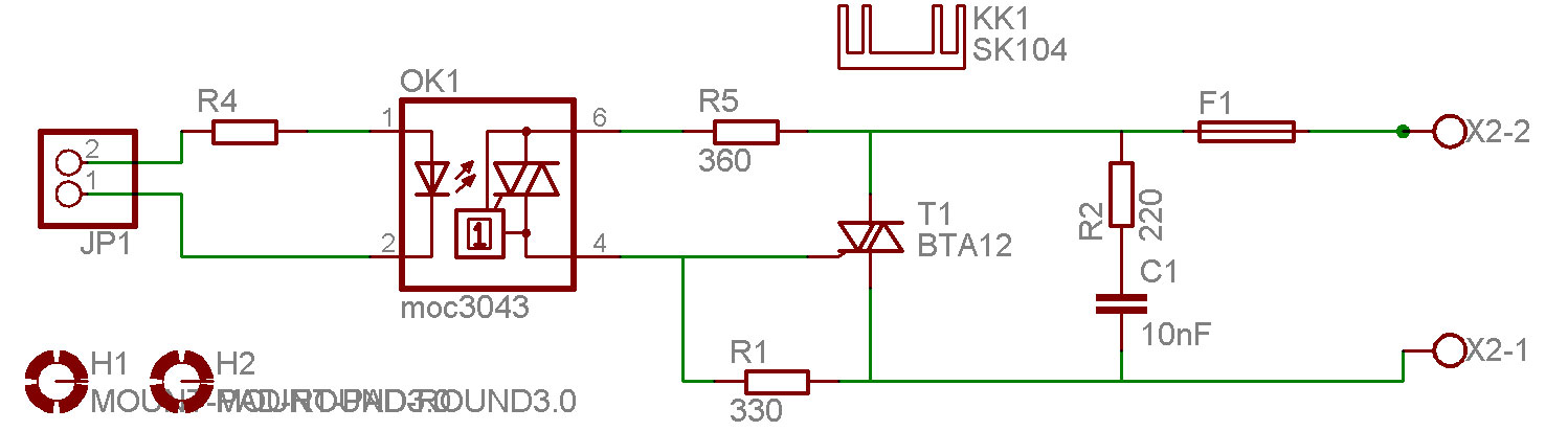

Ich habe eine Frage und zwar, ob die Schaltung wie im Anhang gezeigt
logisch ist ? Habe noch nie mit Triacs gearbeitet. Wollte es mal
probieren und mich vor dem ersten Test absichern.
Ich möchte einen Strahler schalten. Dieser hat 200 W/ 230 V ~ . Da der
Triac laut Datenblatt 600 V max und 12 Amperé max kann ... also P_max =
U_max * I_max .. also müsste es ausreichen ... oder mache ich einen
Fehler ? Es kommt natürlich ein Kühlkörper zum Einsatz.
An die Klemmen 1 und 2, also an die Anoden wird der Strahler so
angeschloßen, dass die Strecke 1 - 2 des Triacs als Wechselstromschalter
aggiert.
Kennt jemand eine Seite auf der die Funktion dieses Bauteils beschrieben
wird?
Vielen Dank
Gruß Timo
von Läubi .. (laeubi) Benutzerseite
So in der Art hab ichs auch gemacht:
http://elektronik.laeubi-soft.de/index.php?id=27
Geht wunderbar. Nur aufpassen das man M1 und M2 nicht vertauscht sonst
geht garnix ;)
von Michael Wilhelm (Gast)
Und ausserdem den 3043 nehmen, der braucht nur 5mA.
MW

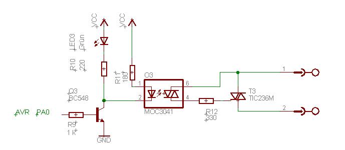

Habe die Schaltung eben aufgebaut. Die LED leuchtet wie gewollt. Sende
ich eine "1" an die Basis, so schaltet der Transistor richtig durch. Nun
habe ich am Triacs gemessen. Liegt eine "1" an der Basis des
Transistors, so schaltet der Triac durch. Der Widerstand zwischen A1 und
A2 am Triac beträgt ca. 1 kOhm. Liegt eine "0" an der Basis, so schaltet
er nicht durch. Der Widerstand A1 A2 erhöht sich deutlich.
Nun meine Frage:
Ist es normal, dass bei durchgeschaltetem Triacs der Widerstand A1 A2
immernoch ca. 1 kOhm beträgt?
Danke
von peter-neu-ulm (Gast)
Na  klar, denn bei durchgeschaltetem Triac besteht, je nach Strom und
Aufbau, immer noch eine Restspannung von ca. 1V, die vom Wid. Messgerät
eben als 1000 Ohm angezeigt wird, ähnlich wie bei den meisten
Diodenmessungen die Schwellspannung von z.B. 500 mV als 500 Ohm
angezeigt wird.
Der Haupt triac wird wohl gesperrt sein, aber der Messstrom fließt über
den Opto-Triac der ja durch das Licht offen gehalten wird.

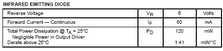

Im Datenblatt des MOC3041 steht folgendes geschrieben.
R_in is calculated so that I_F is equal to the rated I_FT of the part,
15 mA for the MOC3041.
Also R_in ist der Eingangswiderstand an Pin 1. Durch den soll der Strom
für die Diode bestimmt werden. Ich versteht den oben stehenden Satz so,
dass für den Typ MOC3041 ein Strom von 15mA fließen muss, damit die
Diode den Triac des Optokoplers schaltet.
Auf der erste Seite im Datenblatt steht jedoch für I_F eine
Maximalangabe von 60 mA bei 6V.
Um den Triac am Optokoppler zu betreiben wollte ich mich jedoch auf die
angegebenen 15 mA beschränken, wenn das korrekt ist?!
Bevor ich experimentel erfahre, bei welche Spannung 15 mA fließt wollte
ich euch fragen, ob man die Diode im MOC3041 ebenso wie eine "normale"
LED behandeln kann, sprich ca. 2 V?
Ich rechne nun:
Gegeben:
U_Betrieb = 5 V
I_F = 15 mA
U_Diode = 2V
Gesucht: R_in
R_in = (U_Betrieb - U_Diode) / I_F
R_in = (5 V - 2 V)/ 0,015 A
R_in = 3V / 0,15 A
R_in = 200 Ohm ... bei 220 Ohm habe ich einen Strom von 13,6 mA, bei 180
Ohm einen von etwa 16,7 mA.
Was würdet ihr mir für einen Widerstandswert raten bzw. wie soll ich
vorgehen? Möchte es ja lernen, ich meine die richtige Arbeit mit dem
Datenblatt.
Gruß Timo

Zu den Widerständen auf der Ausgangsseite des Optokopplers. Muss ich die
noch besonders dimensinieren? Weil da ja 230 V anliegen. Ich meine von
der Leistung her. Oder ganz normal 1/4 W Widerstände?
von Gast (Gast)
Es reichen ganz normale 1/4 Watt Widerstände. Allerdings sollte man
bedenken, daß ein Standart THT Widerstand gerade mal eine
Spannungsfestigkeit von 100V hat (praktisch ca. 300V).

von Alfred S. (Firma: Keine) (ringalf)
Hallo Zusammen,
ich beabsichtige die gezeigte Schaltung zu verwenden. Ich möchte sie in
ein Gehäuse einbauen. Die Schaltung soll eine Steckdose, die sich am
Gehäuse befindet Ein- und Ausschalten.
Das Gehäuse bekommt zur Stromversorgung einen "Kaltgerätestecker".
In üblichen Haushaltsschaltungen werden Lichtschalter normalerweise so
geschaltet, dass die Phasenleitung unterbrochen wird. Da ich nun nicht
weiß wie herum der künftige Benutzer den Kaltgerätestecker in die
Steckdose stecken wird, weiß ich nun nicht welche Leitung vom TIC236M
geschaltet werden muß.
Ich habe mir nun gedacht, dass ich einfach zwei TIC236M einbaue und
beide Leitungen schalte.
Meine Fragen: Macht das Sinn? Falls ja, kann ich den 230V-Teil der
Schaltung einfach dublizieren (hinter dem MOC3041)und in diesem Fall für
R12 einen 150 Ohm Widerstand einsetzen.
Gruß Alfred

von Thomas Frosch (Gast)
Also wenn du auf die LED verzichten willst, kannst du auch den R10
weglassen.
Du würdest deshalb Strom sparen, weil der Zweig mit der LED komplett
wegfallen würde.
Zudem kannst du die Leistung die sonst nur nutzlos in R11 in Wärme
umgesetzt wird dazu nutzen, eine Anzeige-LED einzubauen. Also in Reihe
zu R11 und dem MOC noch eine LED.
Abhängig davon, mit welcher Spannung die Schaltung betrieben wird, muss
R11 noch angepasst werden.
Ich benutze oft 5V als Versorgungsspannung. Dabei verwende ich anstelle
von R11 jedoch meist einen viel höheren Widerstand. Mit 1kOhm geht das
ganze auch noch wunderbar und man spart bisschen Strom. Mit in Reihe
geschalteter LED funktioniert es auch noch mit 470Ohm.
Danke Thomas,
ich werde es so machen wie Du es vorgeschlagen hast. Das gefällt mir
besser als die Schaltung von Timo. Zusätzlich werde ich noch den Snubber
(C1/ R2) aus dem Beispiel von Sven einbauen.
Gruß Alfred
Zum Thema "Stromsparen" würde ich gerne noch wissen ob der Snubber
Circuit über der Last, oder über dem Schalter anzubringen ist. Ich denke
so wie im aktuellen Beispiel (von Sven) wird immer Strom verbraucht.
Wäre es nicht besser den Snubber über den Schalter zu anzubringen?
Wenn du mit Schalter den TRIAC meinst, dann ist das nach Svens
Schaltplan bereits so. Also der Snubber liegt parallel zum/über dem
Triac. Das ist so auch richtig.
von Stefan (Gast)
Wenn der Snubber parallel zum Triac liegt, fließt immer ein geringer
Strom. Das hast Du richtig erkannt. Wenn die Last ein kleiner Motor ist,
kann der Strom dazu führen, dass der Motor leise summt.
Wenn der Snubber parallel zur Last liegt, kann er den Triac nicht vor
kurzen Spannungsspitzen au der Steckdose beschützen.
Für 230V verwende ich immer 600V Triacs mit Snubber parallel.
In kommerziellen defekten Schaltungen finde ich sehr häufig 400V Triacs.
Ich denke, die Hersteller machen das absichtlich, damit die Geräte
schneller kaputt gehen. Ist ja schön einfach, anschließend die Garantie
zu verweigern, mit dem Hinweis, dass das Gerät nachweislich durch
Überspannung zerstört wurde, wofür der Hersteller nicht haftet.
Deine Rechnung bezüglich der maximalen Betriebsspannung ist Ok, aber sie
berücksichtigt Spannungsspitzen nicht. In normalen Haushalten muss man
mit häufigen Spitzen rechnen, die weit über 400 Volt hinaus gehen.
Deine Rechnung zum maximalen Strom ist falsch. Wenn der Triac für
maximal 8A spezifiziert ist, dann ist damit der effektive Strom gemeint.
Der kurzzeitige Spitzenstrom darf deutlich höher sein.
8A * 230V = 1840 Watt. Die Rechnung mit der Quadratwurzel kanst Du Dir
an dieser Stelle sparen. Das ist nur bei der Spannung wichtig, denn die
darf nicht überschritten werden, auch nicht kurzzeitig.
Diverse Triac z.B. der BTA/BTB Serie sind auch in der 'Snubberless'
Ausführung erhältlich. Einfach mal im Datenblatt nachschauen. Damit
kannman sich diese Bauteile sparen. Da die MOC304X sowieso einen
Nulldurchgangsdetektor haben, ist das Snubberglied allerdings meistens
sowieso überflüssig, ausser bei extrem hohen induktiven Lasten. Der
Triac wird ja eh nur sauber im Nulldurchgang angeschaltet und löscht
sich beim nächsten.
