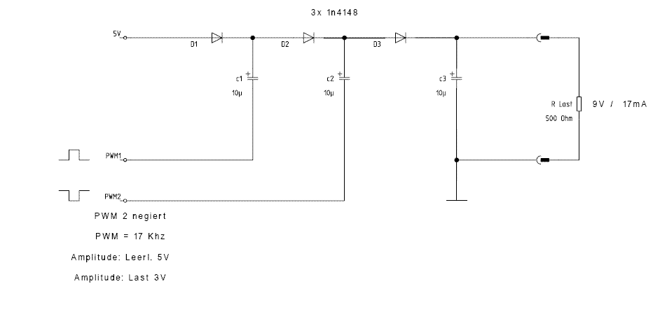

Wollte gern für das S65 Display von 5V auf ca 10-11V und 20mA die Versorgung der Hintergrundbeleuchtung (4 LEDs) mittels Ladepumpenschaltung bzw. Spannungverdoppelung anstreben. Allerding komme ich nicht auf 20 mA, sei es mit 1 bzw 2 Stufen. Die Spannung bricht auf 7-8V ein. Im Leerlauf wird die Spannung erreicht. Und die 20mA werden nie erreicht C=1µF und als Diode SB120 siehe hier Bild 5 und 11 http://www.elektronik-kompendium.de/public/schaerer/vadd2.htm Frequenz liegt mittels AVR mit PWM auf 30 Khz auch bis 1 Mhz geht nicht. Kann da einer einen Tip geben? Oder wie ist es in der Praxis? Hat einer so was mal aufgebaut und kann sagen was man beachten muss? thx -AVRNix www.comwebnet.de

Hallo Avr Nix, gemäß der Angaben auf der von Dir genannten Seite, beträgt die Ausgangsspannung ca. 8V bei 20 mA. Abhilfe : die Kapazität der Kondensatoren erhöhen und/oder: mehr Ausgangsgatter parallel schalten. Gruß Otto

Habe die Frequenz nicht über die Gatter Erzeugt, sondern über den AVR 30KHz PWM. @Otto: Müssen alle Cs erhöht werden oder nur der letzte, der ist doch der eigentliche Speicher, oder nicht ?
Hallo Leute, habe mal den Koppelc. von 1µ auf 10µ und dann auf 100µ erhöht, Spannung stieg bei 680 Ohm last 10µ/0,05V 100µ/0,1 V pro Stufe. Frequenz 100Khz. Der c am Ausgang brache gar nichts bei c-Erhöhung. Immer noch nicht berauschend. Wigbert

Bin zwar kein gelernter Elektriker, aber ich würde sagen, die Vergrößerung des letzten Kondensators reicht nicht aus. Die Energie muß ja letztlich über die Kondensatoren in der Kette transportiert werden und wenn die zu klein sind, kommt nicht genug durch, um den C am Ende voll aufzuladen.

@UHu -> also muss der 1. C der das PWM einspeist höher sein, habe ich das richtig verstanden ? @Wigbert: L Ist bestimmt wieder teuer oder nicht (Preis) ? Gibt es Step Up ohne Spule, frage das mal aus neugierte?
@ Avr Nix >also muss der 1. C der das PWM einspeist höher sein, habe ich >das richtig verstanden ? Alle in der Kette müssen grösser sein. Oder deine Freqeunz höher. >Gibt es Step Up ohne Spule, frage das mal aus neugierte? Ja, das was du gerade baust. Eine Ladungspumpe mit Kondensatoren. MFG Falk
@ Avr Nix >Allerding komme ich nicht auf 20 mA, sei es mit 1 bzw 2 Stufen. Du brauchst den Abgriff C im Bild 11. D.h. du hast 4 Dioden (D1, D2, D3, D6) + 4 Kondensatoren (C1, C2, C3, C6) Laut Simulation sollte das mit 1u und 30 kHz laufen. >C=1µF und als Diode SB120 Die Diode ist OK. >Frequenz liegt mittels AVR mit PWM auf 30 Khz auch bis 1 Mhz geht nicht. >Habe die Frequenz nicht über die Gatter Erzeugt, sondern über den AVR >30KHz PWM. OK, aber hast du auch die Treiber drin? Die jeweils 5 parallel geschalteten 74HC14 sind nicht aus Spass drin, die brauchst du um die hohen Ströme zu schalten. GGf. prüfe nochmal die Verdrahtung GENAU! MfG Falk

Ja, die Koppelkondensatore, die transportieren die Ladung, müssen grösser sein.Und damit kommen wir an die Grenzen einer kleinen Bauform. Man Könnte.....die 10V vom einen max232 "missbrauchen". Bei 20mA stehen ca 8,5V zur Verfügung, dahinter eine Stufe Ladungspumpe. Ich hab das mal kurz ausprobiert, aber kein Dauertest gemacht. Wigbert
Wigbert : geht es den ? Wiviel Spannung kommen an bei 20mA + Ladungpumpe raus? 232 ca. 9-10 V - laungspumpe -> 18-20V - mA? Wenn der PWM Strom so gering ist: - könnten man nich noch einen Transistor als Stromversträker am PWM Eingang schalten? @Falk: die Simulation habe ich nicht das waren Bilder von einer HP. Kommt jetzt die Engerie aus der Betriebspannung oder aus der PWM, das habe ich jetzt nicht richtig verstanden ? Ich bin davon ausgegangen das die Engerie mehr von der Eingangsspannung kommt.
Nein, das PWM-Signal liefert die Energie.
Hallo Falk ich muss Dir recht geben,ohne Treiber sieht das Oszibild des PWM- Signals traurig aus.Vielleicht ist das der Schlüssel.Hast Du das mal ausprobiert. Avr-Nix Hab das nur mit dem Max und 680 Ohm Last probiert. Werd noch eine Stufe ranhängen wenn keiner wegen der Belastung abrät. Wigbert
Sonst wäre P_out größer P_in und man hätte man ein Perpetuum Mobile, was es ja bekanntlich nicht gibt.

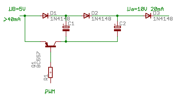

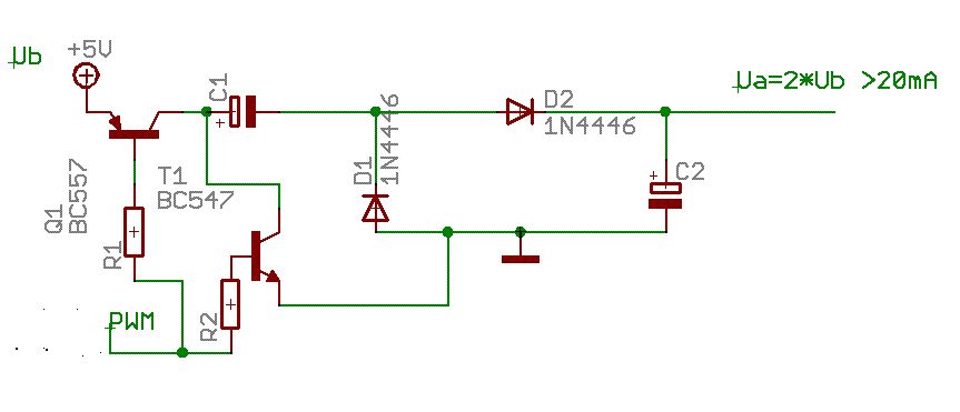

Da die Enerfie über die PWM kommt habe ich mal folgendes gezeichnet. siehe Bild. könnte das Funktiobieren ? Der Strom wird ja über den Transistor verstärkt ?
Seh ich das jetzt falsch oder kann das gar nicht funktionieren?
Ist das ein Spannungsvervielfacher? Doch eher nicht. Sieh Dir die Abb. 2 auf http://www.elektronik-kompendium.de/public/schaerer/vadd2.htm an und ersetze den Trafo durch einen mit einem Transistor verstärkten PWM.

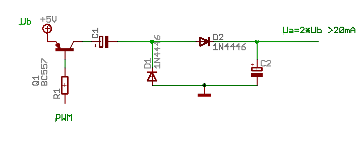

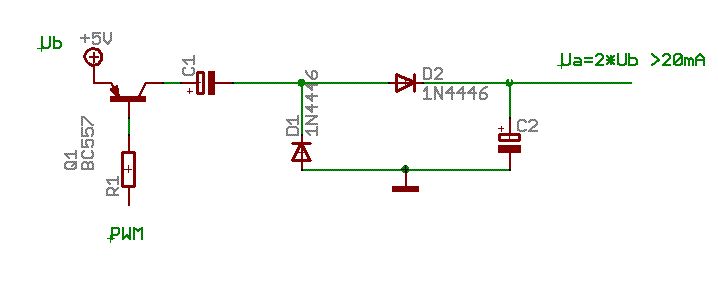

Ich glaube so ists besser, oder nicht?
Auch nicht ganz. Der C1 wird nie entladen. Da muss ein Push-Pull Treiber dran. Also etwas, das auch nach Masse ziehen kann.
Ladepumpe 1 reicht kein PWM-Signal durch. w.
Lass doch einfach das PWM durchsteuern.Transistor als Schalter. W.

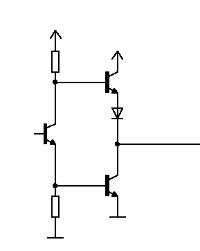

Was ist ein Push Pull Treiber? Gehts den so ?
irgendwie so ähnlich könnte das aussehen
Am einfachsten ist, man nimmt einen CMOS oder TTL 6-fach Inverter und schaltet alles parallel. Ein FET-Treiber (Low-Side) lässt sich dafür auch hervorragend zweckentfremden. Der kann sogar richtig Strom. Man muss aber darauf achten, einen zu erwischen der bei 5V schon was tut und sich nicht noch im Undervoltage-Shutdown rumräkelt. Würde aber trotzdem sagen, dass es mit Spule besser geht.
Blöd ist halt, dass man den Vorteil des Aufbaus ohne unhandliche Spule dadurch verliert, dass man erst irgendeinen Leistungstreiber braucht. Ein einfacher StepUp hätte da schon mehr Power, braucht auch nur einen Transistor.

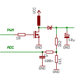

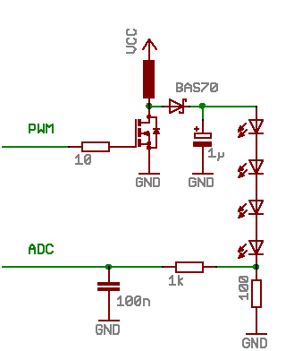

Oder für ganz sparsame. Den Widerstand muss man entsprechend berechnen. 100 Ohm sind da schon ganz gut. Als Spule nimmt man z.B. LQH3N 10µ (recht hohe Frequenz bei der PWM nötig) oder aber eine SMCC mit irgendwas zwischen 100µH und 1mH. Die Werte sind hier nicht allzu kritisch, da man die PWM mit z.B. 62kHz machen kann. Damit kommt man dann auch mit geringen Induktivitäten aus. Man muss halt nachrechnen, ob die Spule bereits in die Sättigung geht oder nicht. (Formel folgt noch). Wenn man oben eine ChipCoil oder eine SMCC und einen BSS123-SMD-Fet nimmt, ist das immer noch kleiner als jede bedrahtete Ladungspumpe. Man kann dann die LEDs mittels PWM sogar dimmen. Man muss nur vorher einmal entweder ausrechnen oder einfach nachmessen, bei welchem PWM-Wert der gewünschte Strom fließt. Alles darunter ist dann gedimmt. Will man experimentell wissen, wann die Spule in die Sättigung gefahren wird, misst man bei der o.g. Schaltung die Ausgangsspannung (mittels Schottkydiode und Kondensator nebst Parallelwiderstand). Dann fährt man vorsichtig die PWM hoch. Sobald die Spannung nicht mehr weiter steigt, oder sogar zurückgeht ist die Induktivität zeitweise gesättigt - sprich man verheizt Strom unnötig und ärgert die Spule.
uhps - Bild vergessen.
Also 1mH passt bei 62kHz ganz gut, also eine SMCC 1,0m. Nettes Rechentool: http://schmidt-walter.fbe.fh-darmstadt.de/smps/aww_smps.html

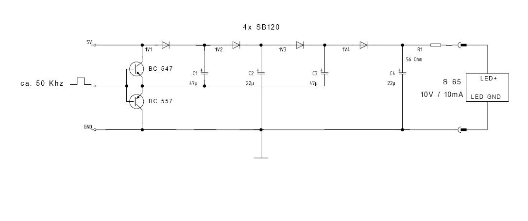

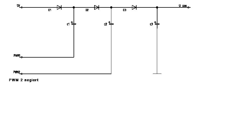

Hallo Axel, ich habe c1 und c3 aus 2 PWM Quellen gespeist.Eine negiert. Allerdings fehlt c2. Es werden nur 3 Dioden benötigt. Ist denn Deine Ladungspumpe Effektiver? Wigbert
#538473
Keine Ahnung, ob "meine" nun effektiver ist :-) Wir habe die Dinger seinerzeit mitm 555, 4x Siliziumdiode und 2200uF/16V als Transverter von 6V auf 12V gebaut. Als Transistoren waren KT818/819 drinn. Da war man froh, dass "hinten" 12Volt bei nicht ganz 1A rauskamen. Über Effizienz haben wir uns damals keine Gedanken gemacht. Wir waren jung und brauchten das Geld ;-)) Das ist 30 Jahre her...
Danke Axel, so lange ist es auch bei mir her. Dachte eigentlich mit einen DC/DC Wandler sind heute solche Probleme vom Tisch. Habe mal bloss aus Spass an der Freude das Problem wieder rausgekramt. Wigbert
Also ich mache es so: Wigbert
Aso - und welche Werte bekommst du ? bekommst du 20 mA bei 10 V raus für das S65 Display?
Hallo ich hab mal ein paar Werte gemessen. Daraus folgt: Das PWM-Signal sollte ab 10mA Last nicht mehr direkt eingespeist, sondern verstärkt werden. Die PWM Frequenz könnte höher sein. Die Dioden sollten Typen mit geringerer Flusspannung sein. (0,3 statt 0,7) Die Erhöhung der Kondensatoren auf 100µ brachte kein Erfolg. Wigbert

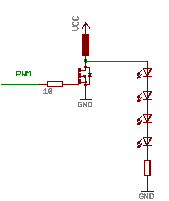

wiso denn so kompex wie ich schon am anfang des threads gesagt habe spule, bc817, 1n4148 und nen portpin dran und ne schöne schaltfrequenz erzeugen und fertig ist n schöner einfacher step-up. ohne zig kondensatoren und dioden und 2 pwm signale und so weiter einfach und effektiv.
Irgendwie kommt mir meine Schaltung einfacher vor. Man kann sogar den Widerstand vorm Gate weglassen, wenns denn sein muss. Kosten: StepUp: MOSFET BS170 - 0,13 Spule SMCC 1mH - 0,19 SMD-Widerstand 100 Ohm, 1206 0,10 SMD-Widerstand 10 Ohm, 0805, 0,10 ----------------------------------- Insgesamt: 58 Cent Ohne Gatewiderstand 46 Cent Dimmbar Ladungspumpe: 3x Elko 10µF - 0,12 3x1n4148 - 0,6 ---------------------- 18 Cent nicht gut dimmbar Fazit: Ein StepUp ist auch nicht viel teurer als eine Ladungspumpe. Den Vorwiderstand für die LEDs wird man wohl sowieso benutzen, also ist der StepUp nur 30 Cent teurer als die Ladungspunpe, man spart einen Portpin und kann auch noch direkt mit PWM dimmen. Für mich wäre die Sache damit ja klar...

Naja für leds reichts aber besonders sauber ist die Spannung so nicht ein Display würd ich da nicht direkt dranhängen da fehlt mir die 4148 und n glättungskondensator dann doch schon
Was ist mit der Negativen Spannung der Spule bzw. der Spannung der an den LEDs anliegt der ist doch bestimmt mehr als 10V ( Induktionspannung )? Und im Falle eines Kurzschlusses , ist der Step-Up auch für die Mülltonne?

> @Andreas : fehlt da nicht noch eine Diode und eine Spannungbregrenzung? Die Diode kann man sich schenken, weil man ja LEDs mit dem StepUp ansteuert. Da die an den LEDs anliegende Spannung stets positiv oder Null ist, braucht man auch keine Diode. Die Spannungsbegrenzung kann man sich - würde ich mal sagen - auch sparen. Die Spule kann nur eine endliche Menge Energie speichern, welche dann in den LEDs umgesetzt wird. Der 100 Ohm-Widerstand ist hier zum Schutz der LEDs da. Da die SMCC-Spulen aber sowieso recht bescheiden sind, ist selbst die im Leerlauffall induzierte Spannung sehr endlich. Die Spannung wird übrigens durch die LEDs geregelt. Da LEDs eine exponentielle Kennlinie in Durchlassrichtung haben, stellt sich die Flusspannung quasi von alleine ein. Was noch von relevanz ist, ist, dass nicht zu viel Strom durch die LEDs fließt. Hier sorgt erstens der Widerstand in Reihe zu den LEDs für eine Gewisse Grundsicherheit. Dieexakte Einstellung des Stroms macht man dann mit der PWM. Man muss folglich nur einmal den PWM-Wert für den höchsten, erwünschten Strom ermitteln (geht durch Messung des Spannungsabfalls am Serienwiderstand) und diesen im Programm ablegen. Im Wurst Käse sorgen dann die Verluste in der Spule dafür, dass den LEDs nichts passiert (hier kann jedoch ggf. eine andere Dimensionierung des Widerstandes notwendig sein). Allerdings hat die effektiv erzeugte Spannung im Leerlauf einen gewissen Maximalwert. Wenn man das Tastverhältnis der PWM dann noch weiter erhöht, sinkt die Spannung wieder. Wenn man also ganz auf Nummer sicher gehen will, ermnittelt man diese Maximalspannung und dimensioniert dementsprechend den Vorwiderstand. Dann kann selbt unter ungünstigsten Umständen nichts passieren. Wenn man einen Kurzschluss baut, wird in der Regel die Spule recht warm und ggf. durchbrennen. Dem Transistor ist es hingegen Schnuppe.
Hallo Leute, dank Axels Hilfe hab ich eine Ladungspumpe doch zum Laufen gekriegt. Die Transistoren müssen hohe Stromverstärkung haben. Ich hab mal welche ausgemessen und habe Transistoren mit einem hFE > 500 eingesetzt. Ich habe C2 + C4 bis auf 40µF mal erhöht.Man kriegt noch 0,01V rausgekitzelt. Ich hab die Ladungsp.an eine S 65 Hintergrundbeleuchtung angeschlossen. Komischerweise stellte sich bei 10V(Rv=56 Ohm) nur ein Displaystrom von 10mA ein. Ich bin mit zufrieden. Vielleicht mal eine Variante die durch Bauteile aus der Bastelkiste aufzubauen ist. Wigbert
