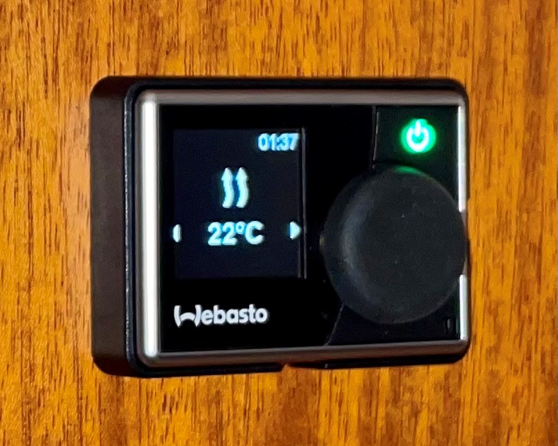

Hat irgendjemand schon mal ein MultiControl fernbedient?
Meine Anwendung wäre, dass es eine "Smart Home" Installation in dem
mobilen Heim gibt, die aus verschiedenen Kabinen heraus Einfluss auf die
Heizung nehmen will, ohne immer zum MultiControl laufen zu müssen.
Letztendlich soll (neben der lokalen Bedienung) die Heizung/Lüftung
weitgehend automatissiert werden, abhängig von Anwensenheit,
Wetterstatus und Wettervorhersage.
Ich will also nicht nur die Heizung/Lüftung fern ein-/ausschalten, ich
will die Modis und Temperaturvorgabe am MultiControl aus der ferne
umfassend kontrollieren.
Wenn ich das bisher richtig verstehe, wird hier diskutiert, wie z.B. so
ein MultiControl die Heizung kontrolliert und ersetzt oder ergänzt
werden kann. Aber wie übernehme ich die Kontrolle über MultiControl?
Es geht um eine aktuelle
WEBASTO AIR TOP EVO 40 mit Multicontrol
Weiß irgendjemand, ob das geht und wie?

von Sascha W. (sascha-w)
Hallo Fiso,
also seit meinem letzten Fahrzeugwechsel hab ich mit der neuen Thermo
Top Evo auch die Multicontrol drin, an den Kommandos die da an die
Heizung rausgehen hat sich gegenüber der 1533 die ich zuvor hatte nichts
geändert. Meine Fernbedienung geht nach wie vor und auch der damit
gestartete Heiz-/Lüftungsbetrieb wird von der MC korrekt angezeigt.
Wenn du natürlich weitergehende Funktionen der MC wie Temperaturreglung
mit deiner Airtop nutzen kannst und dies parrallel noch mit einer
eigenen Bedieneinheit tun willst könnte ich mir vorstellen das das nix
wird, denn die Intelligenz wird wohl in der MC stecken. Das würde dann
bedeuten das du über den Bus die Vorgaben in der MC änderen müsstest und
ob das geht - ich glaub es nicht, da mir gerade nichts einfällt wozu das
erforderlich sein sollte - zumides aus Sicht des Herstellers. (Außer man
könnte die MC mit der Thermotop Software parametrieren)

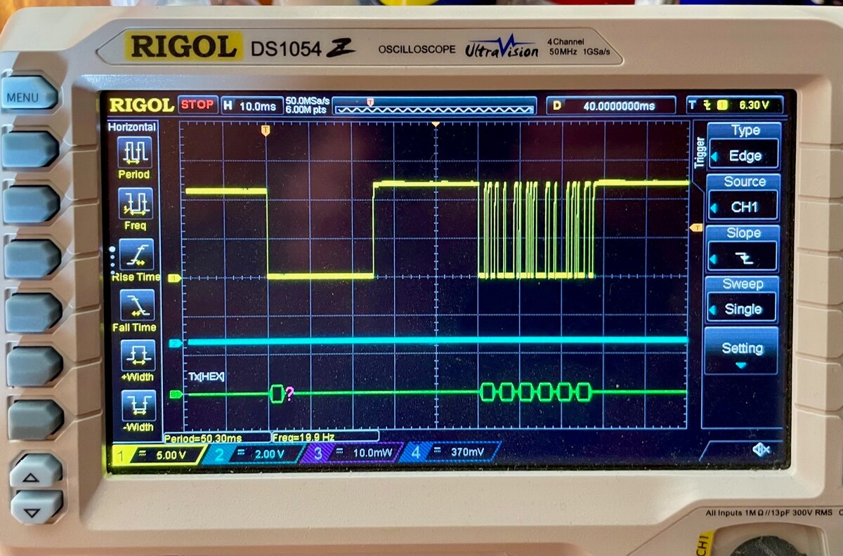

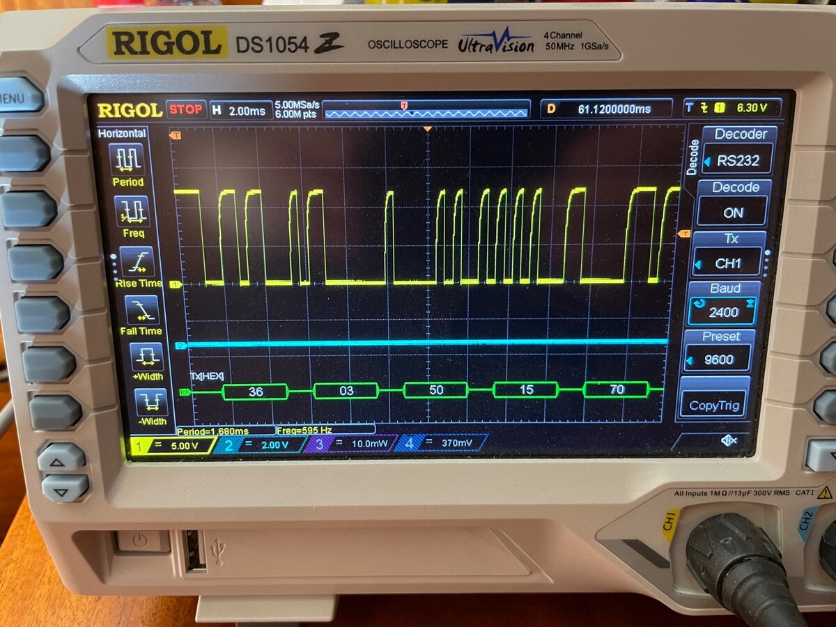

Hallo Sascha,
vielen Dank für Deine Einschätzungen und Befunde. Ich habe gestern
endlich meinen W-Bus mit einem Oszi angezapft und beginne mir
anzuschauen, was das MC so mit der Heizung diskutiert.
Erster Befund: Erstaunlich wenig.
Zweiter Befund: Hier ist das Break Signal klar 25ms/25ms
Dritter Befund: Das MC versucht beim Initialisieren mit noch anderen
Busteilnehmern Kontakt aufzunehmen. Da ist aber niemand außer der
Heizung.
Hat jemand eine Idee, welche Webasto Kompnente normalerweise auf die
Adresse 6 hört?

Ich habe hier eine Air Top Evo 40 und das MultiControl. Das MC versucht
beim Aufwachen mit einer Adresse 6 zu sprechen, natürlich ohne Antwort.
Es ist nur eine Vermutung, aber ich habe das ThermoConnect TCon2 im
Verdacht.
Und wenn es das wäre, würde mich brennend interessieren, was MC und
ThermoConnect mit einander zu besprechen hätten.
Denn ThermoConnect scheint nach Betrachtung der App Screenshots genau
auf die Parameter zurückzugreifen, an denen ich interessiert bin. Aber
das ist eben nur im Reich der Vermutungen.
Da die ThermoConnect für mich als Produkt unintedressant ist (ich mag
keine geschlossenen Cloud Lösung), habe ich keine zum sniffen. Hat
irgendjemand so ein Ding?

Wenn's interessiert, hier ein paar Erfahrungen und Erkenntnisse:
1. Der originale 25ms/25ms break kann bei meiner Kombination recht frei
neu interpretiert werden. Es funktioniert auch 33ms/17ms oder ähnliches.
Allerdings wird immer, selbst bei der originalen MC Webasto
Kommunikation, das erste Telegramm nach dem break ignoriert und muss
wiederholt werden, damit die Heizung antwortet. Das bleibt auch so,
selbst wenn man das erste Telegramm auf den Zeitpunkt der
Telegrammwiederholung verschiebt. Wenn der Bus erstmal wach ist, wird

2. Die Raumtemperaturregelung läuft nicht im Multicontrol. Das
Multicontrol gibt nur die Solltemperatur vor und sended danach alle 15
Sekunden das keep alive Telegramm. Sonst nichts.
3. Das Multicontrol lässt sich nicht reinquatschen. Alle Versuche, dem
Multicontrol eine neue Solltemperatur unterzuschieben, sind
fehlgeschlagen. Soweit nicht ganz überraschend. Etwas rätselhaft ist,
dass man am Bus so tun kann, als ob man als Multicontrol eine neue
Solltemperatur vorgibt. Das wird auch braf von der Heizung quittiert.
Die Regelung der Heizung bleibt aber beim Wert, den das Multicontrol
vorher vorgegeben hat. Das ist so rätselhaft, weil ich bis jetzt in der
Kommunikation keinen Unterschied sehen kann, ob ich nun mit meiner
Software die Sollwertänderung sende oder das Multicontrol selbst. Muss
ich ggf. noch weiter untersuchen, um die Ursache zu verstehen.
4. Was aber sehr wohl geht, selbst komplett die Kontrolle zu übernehmen.
Dank der Hinweise hier ist das besonders sinnvoll mit der
Absenderadresse 2. Dann zeigt das MultiControl an, dass das System von
Extern gesteuert wird, allerdings keine Details mehr, wie z.B. die
aktuelle Solltemperatur. Nur das jetzt extern getriggert geheizt wird,
kann man am MC sehen.
