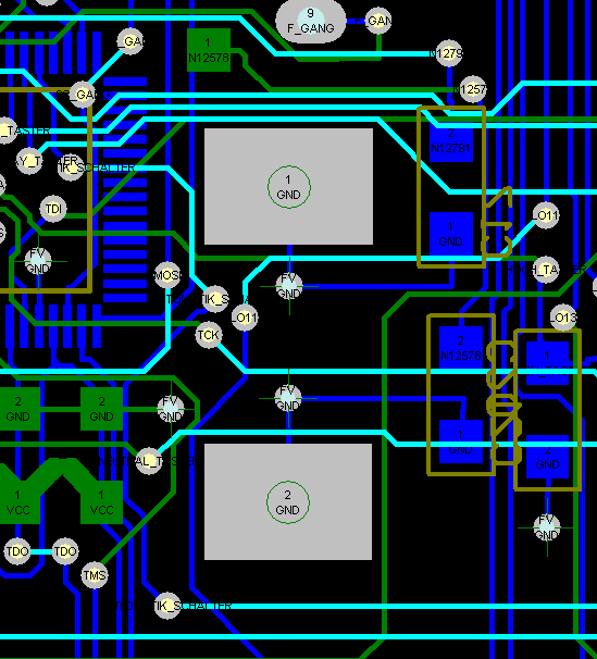

Anbei hab ich das .max-File und im JPG hab ich die beiden Leiterbahnen
markiert, die abgeraucht sind.

Sieht mir nach Kurzschluß aus, oder kommen die Leiterbahnen mit den
Restringen der Vias nicht in Berührung?
von ??? (Gast)
Sieht eher aus, als streift die Leiterbahn grad' so am Lötstop vorbei
(kann leider nur das Bild anschauen). Vielleicht hat er ja beim Löten
eine Brücke gezogen, wenn die Leiterbahn aus dem Lötstop rausschaut -
und die Abstände scheinen auch gut klein zu sein - 12V Betriebsspg?
Der ERC zeigt keine Fehler im File. Das angehangene Bild sieht klarer
aus. Stieg der Rauch auf, nachdem du die Platine bestückt hast oder mit
leerer Platine?
Die D12 schaut etwas komisch aus. Anode und Katode auf GND? Oder liegt
der Fehler im Converter.
C15/C11/C24/C25 richtig rum drin? Bei Tantal ist die markierte Seite
Plus (ein weiterer Punkt, die Dinger nicht zu mögen).
Beide Leitungen führen VCC, ein interne Layer ist ein GND-Layer. Daraus
ergibt sich, dass du mit Sicherheit einen Kurzschluss  von VCC nach GND
hast.
Etwas merkwürdig ist auch D26.
Kannst du ein Foto von der Platine anhängen?

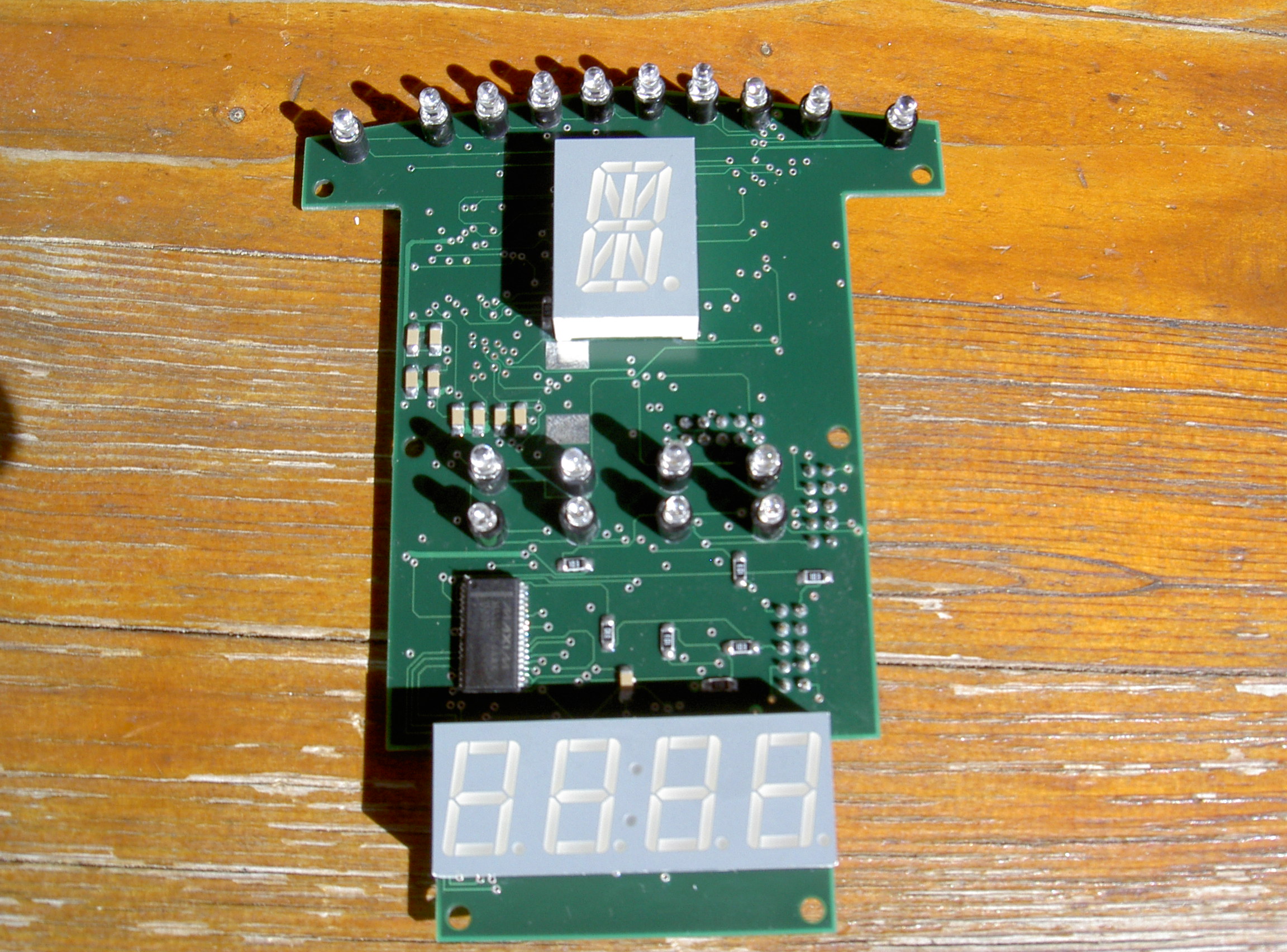

von Thomas E. (thoeb)
So hab mal ein paar Bilder gemacht. Ich hoffe die Qualität ist
ausreichend.
Ist garnicht so einfach. Mit Blitz reflektiert die Oberfläche zu stark.
Habs jetzt draußen in der Sonne ohne Blitz gemacht.
@Steven: Das mit der Leiterbahnbreite ist ne gute Idee. Werd mal ein
bisschen rumrechnen, ob die Bahnbreite übergaupt ausreicht.
Hier mal die rauchende Seite im Anhang.
Grüße Thomas

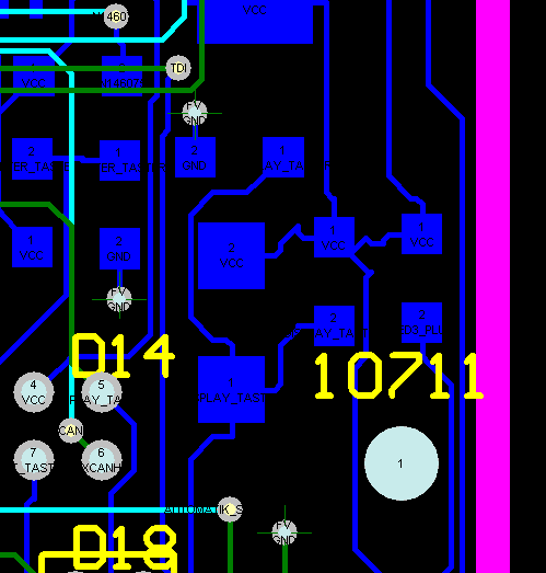

ach ja, und hier noch die Oberseite.
Da dieses Projekt in Zusammenarbeit mit Maschienenbau-Studenten
durchgeführt wird, hab ich halt - was erschwerend hinzukommt - einen
vorgeschriebenen Bauraum und Vorgaben, was die Platzierung angeht.
Gruß Thomas

von S. W. (Gast)
> ausreichend.
Super, danke, die Qualität reicht völlig aus.
Mal mit dem Design vergleichen....
Die Tantals sind richtig rum.
Die Diode D26 macht dir einen Kurzschluss. Die Funktion dieser Diode ist
eh unklar.
Schau bitte mal darauf.

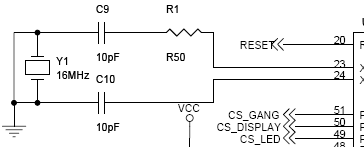

Übrigens, Y1 wird vermutlich nicht schwingen:
Beide Pins gehen auf GND. Ich hoffe nur, es ist ein Konvertierungsfehler
aber das sollte rst mal nebensächlich sein. Die Flächen werden zwar als
GND ausgewiesen, sind aber unten nicht angeschlossen, da die Drillsize
mit 0 angegeben wurde.
von S. W. (Gast)
Hier noch Y1.

ohne nun die funktiuon dieser leitung zu kennen, fließt da ein großer
teil des stroms durch, den die schaltung zieht? ichd enke mal, wenn da
alle leds aufleuchten, bist du bei vielleicht 0,5 ampere, und wenn du
dann eine so hauchdünne leiterbahn hast, könnte es "brenzlig" werden.
hast du evtl. eine metallschraube durch das loch gesteckt? dann köntnest
du den schutzlack angekratzt und einen kurzschluss mit den leitungen auf
der gegenüberliegenden seite produziert haben (kunststoffscheibe
unterlegen)

Das mit Y1 ist so: Ich hatte am Anfang das mitdem Anlegen der Footprints
und dem Padstack nicht ganz kappiert. Drum befinden sich von Y1 Pads
sowohl auf der Unterseite als auch auf der Unterseite. Hielt das aber
für weniger tragisch.
Ist auch nicht, der Quarz ist nur nicht angeschlossen, da die Vias auf
dem Pad keine Löcher besitzen. Das kann man aber durch Fädeldrähte
nachholen.

So. War zuvor im Labor. Die Diode ist drausen. Die Angerauchten
Leiterbahnen hab ich durch Drahtbrücken ersetzt. Rauchht immer noch. Mir
ist dann aufgefallen, dass ich bei der Pinbelegung der Stecker ein
bisschenwas vertauscht habe beim Anlöten der Taster. Werd das gleich
morgen beheben.

Taster? Welche Taster. Ich schau nur auf das Design und die Platine. Die
Diode war definitiv verkehrt herum drin. Mal genauer auf das Design
schaun. Kann ich aber auch erst morgen erledigen. Nimm mal ein Ohmmeter
und messe mal zwischen GND und VCC den Widerstand. So kann man
feststellen, ob es einen direkten Kurzschluss zwischen den Netzen gibt
oder ob da was dazwischenhängt.
Meinst du, dass es raucht, wenn du die Taster anschließt?

von S. W. (Gast)
Schaltplan und Layout passen nicht zusammen. Der Schaltplan scheint neu
zu sein. Im Schaltplan ist die Diode D30 richtig herum, im Layout aber
als D26 bezeichnet und verkehrt herum.
Im Bild ist noch einmal der fehlerhafte Quarz zu sehen. Der muss auf die
andere Seite der beiden Cs.
Ist das eigentlich ein 4-Layer-Board?
Hab mir das Layout noch einmal angesehen, der Fehler müsste in der Nähe
von U3 sitzen und da bist du mit den Tastern schon ganz in der Nähe der
Lösung.

Aber du hast recht. Hätte ich den Schaltplan vorher jemandem mit
Erfahrung gezeigt, wären Fehler, wie die Kondensatoren nach dem Quarz
nicht passiert.

War gestern und heut wieder im Labor. Ich hatte beim Anschluß der Taster
ein Bisschen was verdreht. Nun raucht schon mal keine Leiterbahn mehr.
Aber der Mikrokontroller wird sehr heiß. Bei Inbetriebnahme mit einem
Labornetzteil zeigt sich dann, dass das Bord die ersten 30sec. einen
Strom von 40mA aufnimmt. Danach steigt die Stromaufnahem förmlich
Schlagartig an auf ca 1,8A
und der Kontroller wird sehr heiß. Kann es sein, dass das Verhalten
dadurch zu erklären ist, dass der Kontroller bei den vorangegangenen
Inbetriebnahme versuchen 'kaput' gegangen ist ?
Grüße
Thomas
von S. W. (Gast)
Möglich.
Wo ist Pin 63 für den AGND angeschlossen?
von Matthias (Gast)
Eine Eigenbauplatine nimmt man normalerweise mit einem Labornetzteil in
Betrieb. Strombegrenzung max. 500 mA und ,wenn man so ein tilles
Netzteil
hat, mit Stromabschaltung, wenn Strom überschritten wird. Damit rettet
manchmal so einiges an Halbleiterbauelementen im Fehlerfall.
Wenn der Controller allerdings mal für ein paar Millisekunden 12V
gesehen hat, dann ist er mit Sicherheit tot.
Controller und div. andere Bauteile, die auf sowas allergisch reagieren,
lässt man so lange unbestückt, bis man wenigstens mit einem
Labornetzteil den Rest der Platine, besonders die Spannungregler, auf
Funktion geprüft hat.
Fehlt bei einem Linearregler die Masse, dann lässt er z.B. die
Eingangsspannung direkt durch (mit max. 1-2V Unterschied.
Bei selber geätzten Platinen sollte man auch mit einem Durchgangsprüfer
die Leiterbahnen gegeneinander auf Kurzschluss prüfen. Manchmal finden
sich
haarfeine Kupferstreifen zw. Leiterbahnen. Auch bei industriell
gefertigten
kann sowas auftreten. Ist da aber sehr selten der Fall.
