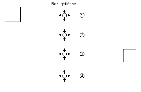

Einfache Entfernungsmesser haben das Problem das sie nicht (gut)
funktionieren wenn sie nicht senkrecht zu einer Fläche stehen.
Die Frage ist also wie weit man die Aufgabenstellung vereinfachen
muß damit es sich mit Bastellösungen realisieren läßt.
Zunächst einmal sehe ich keinen Grund darin einem Raum in 3D
zu vermessen. Wenn man sich auf den Grundriss beschränkt und
ferner noch davon ausgeht das keine Möbel im Zimmer stehen,
sollte das mit Ultraschall gehen.
Ist der Raum nicht Rechteckig, muß man natürlich mehrere
Messungen durchführen. Die einzelnen Positionen bei jeder Messung
könnte das Gerät selbst bestimmen, wenn man ihm eine Bezugsfläche
gibt und man sich nur auf einer senkrechten Linie dieser Fläche
entfernt oder annährt.
Wenn man so ein Gerät dazu verwendet die Fläche einer Wohnung
auszumessen - also mehrere Räume - könnte ich mir vorstellen
das das sogar sinnvoll ist.
Oder habe ich die Frage falsch verstanden?
 - Michael
