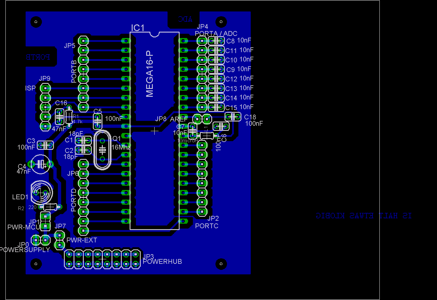

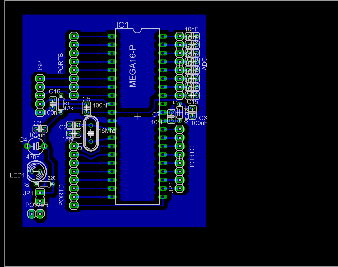

hallo,
ich moecht' mir gern eine platine fuer messkram
zusammenbasteln und da es ja einige projekte mit
atmegas in dieser richtung gibt verwende ich da
natuerlich auch nen avr. zum programmieren kommt
ein simpler parallelport isp programmer zum zuge.
nun hab ich mir aus ein paar aplication notes und
datenblaettern sowie aus dem forum einiges dazu
angesehen und mal mit eagle losgekritzelt.
also mal viele groundpladden, kurze schleifen(wenn
ich das richtig kapiert hab) wo gnd und + parallel
laeuft, mit genug cercos "puffern".
sieht fuer mich als anfaenger recht sauber aus
aber was weis ich schon :)
also frag ich mal flott in die runde:
passt mein layout fuer kapzitaetsmessungen und
co?
ratsnest hab ich noch nciht so ganz kapiert, also
genauer den minimalen abstand zum naechsten signal
bitte nicht daran stoeren.
danke
 hansl

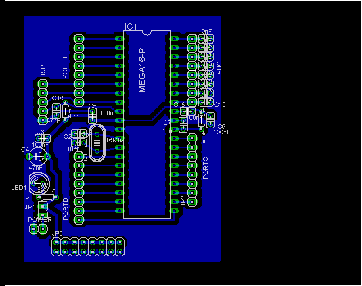

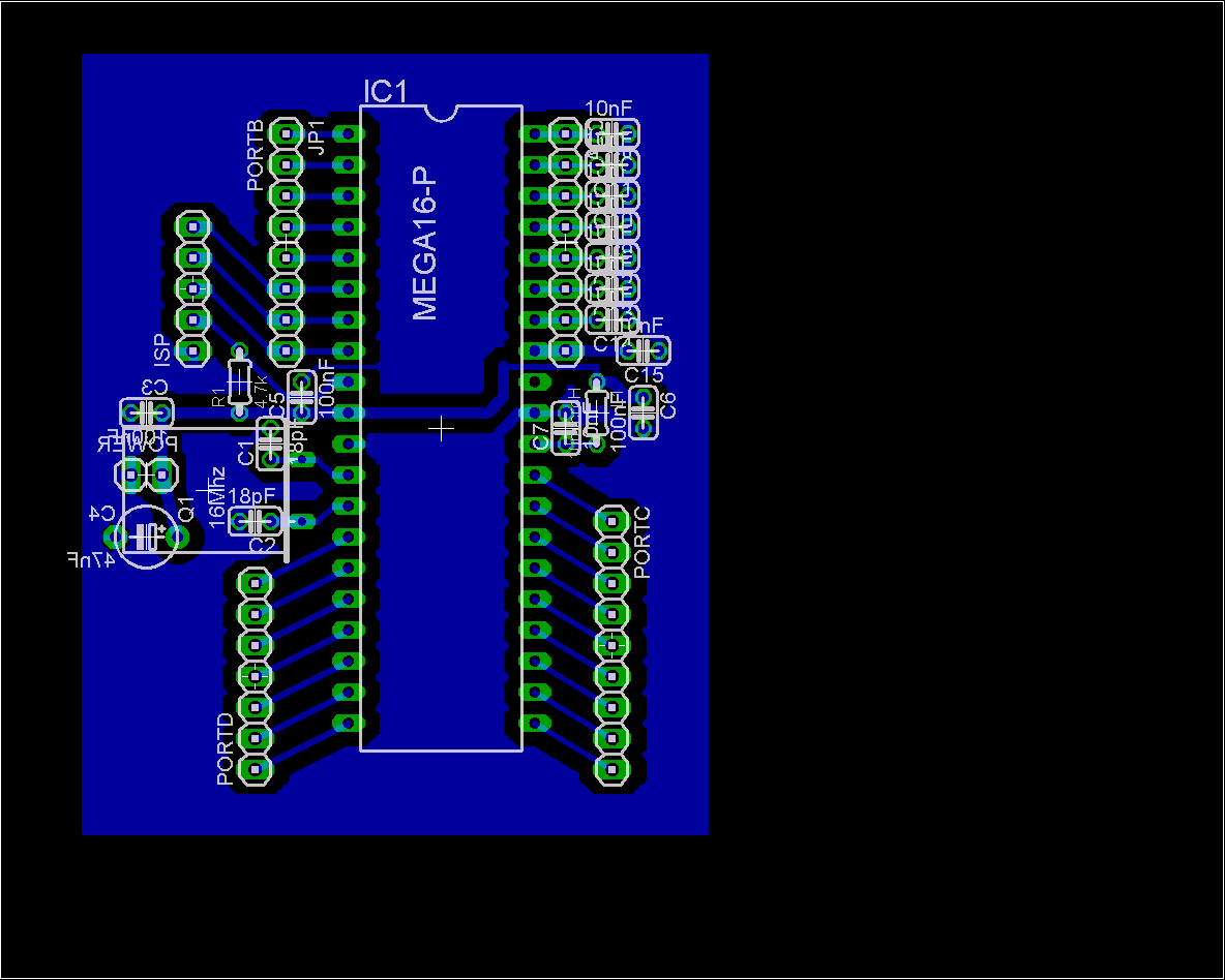

von Hansl (Gast)
soda, wieder ein wenig verbessert und ein ein wenig groesseres
bildchen angehaengt.
mfg
 hansl

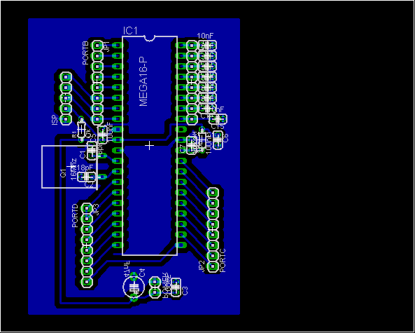

von Jörn P. (jonnyp)
Dein Power Supply, Elko und die Kerkos liegen UNTER dem Quarz. Entweder
nimmst du einen stehenden Quarz, oder musst die Teile verschieben. Deine
.sch sieht bescheiden aus. Noch nie den ERC benutzt? Basierend auf
deinem ersten Entwurf hab ich mal ein paar sachen verschoben.
Hier noch das board.
von Hansl (Gast)
servus  Jörn
den quarz habe ich in der tat vor stehend zu montieren.
ich habe in meinem letztem und aktuellen entwurf +vcc bewusst
so kurz als irgendmoeglich und dennoch nicht direkt an der
der mcu oder in der naehe des ADC teils plaziert.
antennenwirkung.. kapazitaet und so.. dacht ich mir.
die 10nf Cs wuerdest du weglassen? ebenso die groundpladde?
ist die spule bewusst ein wenig abgesetzt?
ich hab mal die aktuelle version angehaengt.
danke
 hansl
Hi Hansl,
wenn du den Quarz senkrecht willst, dann male ihn doch auch so rein. Ist
übersichtlicher. Vorschlag: Quarzfassung verwenden oder änliches zum
schnellen Ändern der Frequenzen. Präzisionskontakte machen excellente
Stecker. Meine Kontroller stecken alle in Präzfassungen und werden
mitsammt der Fassung ins Testboard gesteckt, da leben die Beine des MC
länger.
Generell würde ich Pinheads auf gleiche Höhe setzen wie die Pins des MC
so wie du das mit Port B gemacht hast. Das Versetzen führt zu
Missverständnissen und Unübersichtlichkeit gerade auch bei ISP. Wenn ISP
nicht mehr klappt kommst du vielleicht darauf, das dort schon etwas
angeschlossen ist, wenn du die Strippen auf dem Port siehst.
Die Pinheads an Port A sind evtl. zu nahe dran, wenn du eine MC-Fassung
verwendest (empfohlen). Da kannst du auch gleich einige Kerkos und R´s
ins Innere der Fassung verlegen.
Port D7 würde ich nicht auf die Pinheads von Port C legen, da war dein
erster Entwurf besser(Übersicht).
Die Kerko´s am Analog-Port würde ich vorsehen, aber nicht unbedingt
installieren, sie könnten "schnelle" Messungen verfälschen. Am Reset-Pin
sollte noch ein 100 nF nach GND ran (Autoreset). Als Luxus würde ich dir
noch eine LED bei der Spannungsversorgung empfehlen, sowie einen
steckbaren Jumper in der Plus-Leitung, damit man auch mal die
Stromaufnahme messen kann.
Die Eagle-Meldungen des ERC beziehen sich meist auf die Leitungsführung
(teilw. Überlappungen) bis auf die von VREF, die ist schlichtweg falsch.
In der Atmel Lib ist dieser Pin als Power-pin deklariert, real ist das
aber ein I/O. Bei Verwendung der internen Referenzen ist es ein
(hochohmiger) Ausgang, bei Verwendung externer Vref ein Eingang. Wenn du
die lib ändern willst, dann erstell eine Copy und ändere es dort. Die
original lib´s werden bei updates überschrieben und dann sind deine
Änderungen futsch.
Du solltest das .sch und auch das .brd mal GROUPen und dann SMASHen.
Dann kannst du bei gedrückter ALT-Taste die Beschriftungen der Bauteile
in bessere (lesbarere) Positionen MOVEn.
Das ist ja alles zeitaufwendig und man ist ja so geil drauf, das board
in Betrieb zu nehmen, andererseits ist es noch viel geiler eine saubere
Zeichnung bzw. Layout vor sich liegen zu haben, wo man sagt: "WOW sieht
das gut aus". Viel Spass dabei.

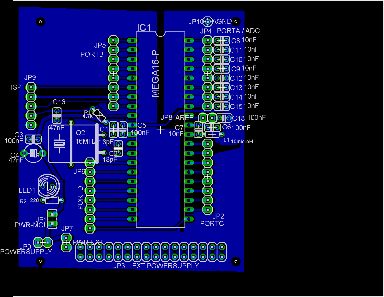

von Hansl (Gast)
hab nun die ports aufgeraeumt, jumper und controlled plaziert und
ein wenig aufgeraeumt. bin immer noch bei einem Layer :)
von Hansl (Gast)
und s board
von Hansl (Gast)
und das schematic
von Hansl (Gast)

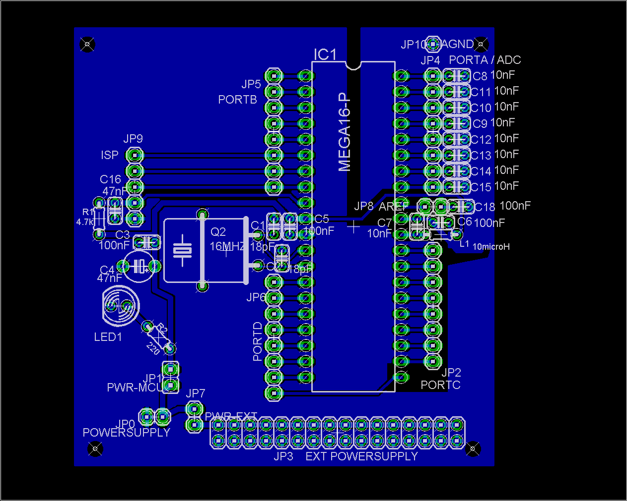

Hier nun die korrigierte, auf Fehlerfreiheit gepruefte Version.
(als grafik, schema und board)
Bitte bescheid geben wenn ich noch wo nen Hund drinn hab, ansonsten
habe ich vor heute gen Abend mal ne Runde zu Aetzen.
danke
 Hansl

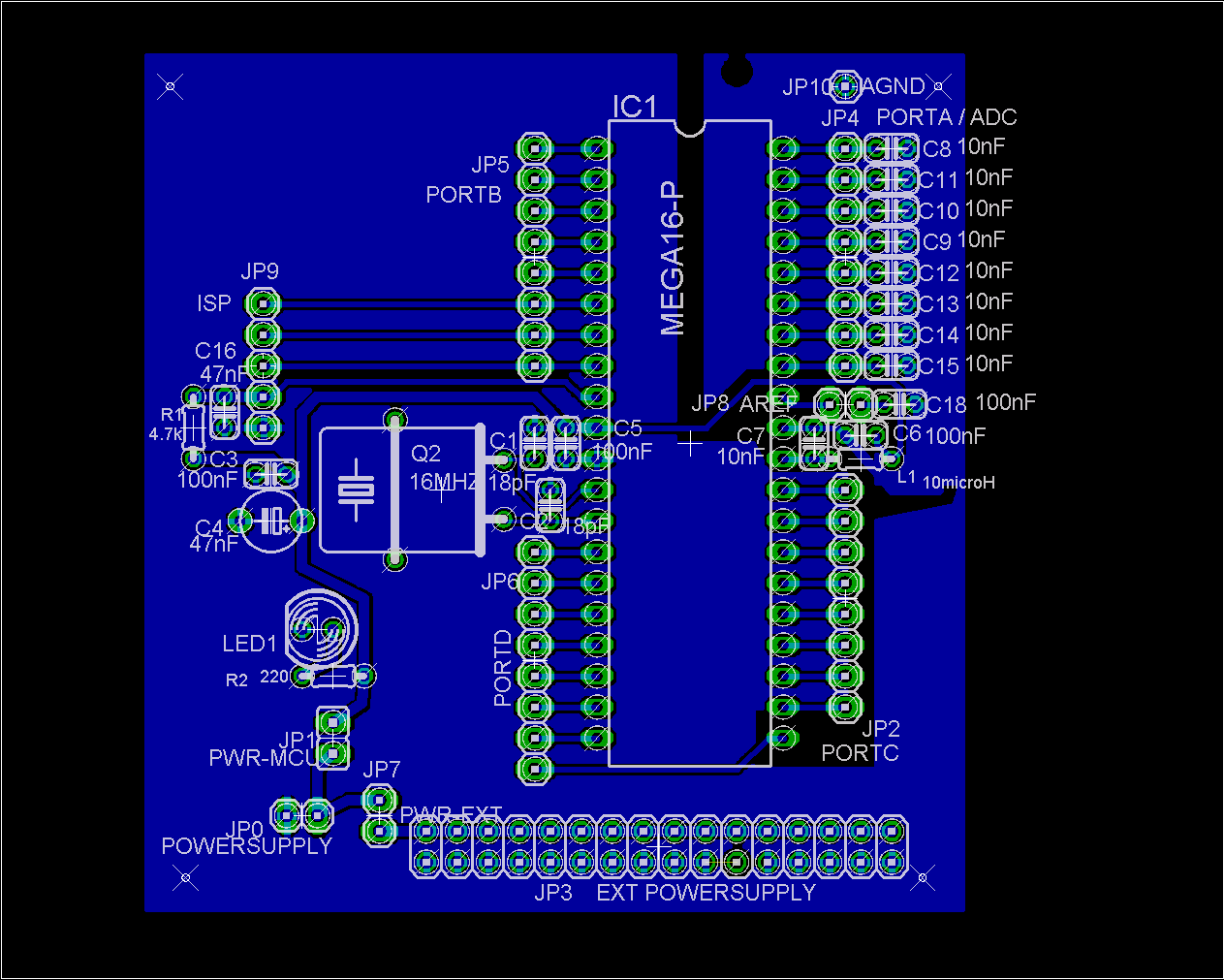

von Hansl (Gast)
board
von Hansl (Gast)
schema
von spess53 (Gast)
Hi
Nur ein kleiner Tip: 90° Richtungsänderungen bei Leiterzügen sollte
man vermeiden. Im allgemeinen wird 45° genommen.
MfG Spess
von Karl H. (kbuchegg)
Wieso fährst du denn mit den beiden PORTD Leitungen so zick-zack.
Fahr doch unter dem Quarz durch. So schlimm ist das auch wieder nicht.
Du hast an den einzelnen Port Anschluessen immer nur die Signale
angelegt. Wenn das ein Universalboard werden soll, wirst du schnell
merken, dass du auf Zusatzplatinen immer Versorgungsspannung
und Masse auch noch mit dazu brauchst.
-> mach zumindest noch ein paar Anschlüsse für Masse und Vcc
noch mit auf die Platine.
Hmm.
Wieso hast du denn AREF nicht beschaltet?
Deinen vielen 100nF Kondensatoren am PORTA entnehme ich, dass
du vorhast, den ADC in Betrieb zu nehmen. Dazu brauchst du aber
eine Referenzspannung. Die 'externe Referensspannung' kannst du
nicht nehmen, da keine Leitung zu AREF führt. Und die 'interne
Referenzspannung' wird dir Probleme machen, da du an AREF
keinen Kondensator hast ( AREF - 100nF - Masse ).
Noch ein Tip.
Die 100nF am Reset sind ein bischen viel. Das könnte Probleme
beim ISP Programmieren geben. Du kannst daraus 47nF machen.
Aber eigentlich kannst du den Kondensator am Reset auch ganz
weg lassen.
Was ist die Idee hinter JP1?
Der Versorungsspannung Vcc kannst du ruhig (wo geht) eine 32 mil
Leitung spendieren.
von Hans Joachim Kempf (Gast)
warum keine 90Grad?
Hans Joachim Kempf wrote:
> warum keine 90Grad?
Wegen Signalreflexionen.
Ausserdem sieht 45° hübscher aus :-) (aber nur IMHO)
Oh, da war aber jemand fleissig. Das board sieht mal gut aus, und
eigentlich sind schon von kbuchegg noch die letzten Tips gekommen: Wieso
die Bogen um den Quarz; Kerko an AREF mit Pin zum Einspeisen externer
Ref.;die LED hinter dem Strommessjumper ist Ansichtssache, du misst halt
so ihren Strom auch mit.
Den Vorschlag mit VCC/GND-Versorgungsleisten solltest du unbedingt
ausführen. Die passen doch "unten" noch locker hin. Noch ein Eagle
Hinweis: Im .brd Display alles abschalten bis auf Unrouted, zeigt das C7
"offiziell" nicht angeschlossen ist.

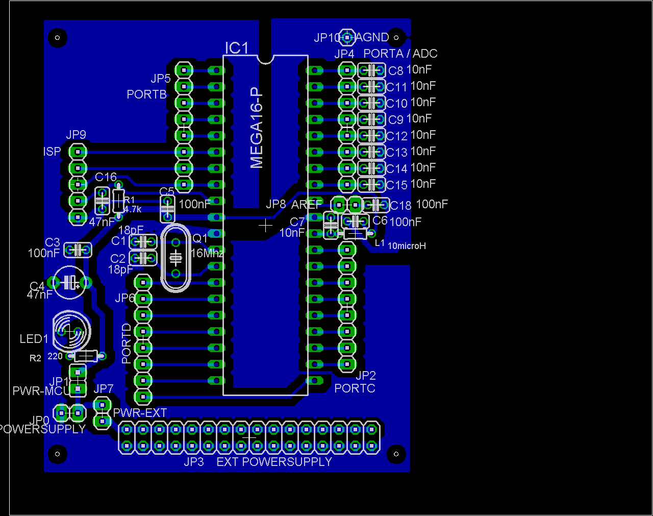

von Hansl (Gast)
sodalei, ich hoffe ich habe nun nichts vergessen.
so siehts nun aus :)
weitere verbesserungsvorschlage werden dankbar angenommen :)
ich hab das aetzen mal auf morgen verschoben :)
danke
 hansl

von Hansl (Gast)
karl heinz:
achso, ja JP1 bietet die moeglichkeit ein multimeter
reinzuhaengen und die gezogenen Ampere zu messen. war ein
vorschlag von joern den ich prompt umgesetzt habe.
von Hansl (Gast)
nachtrag:
den rechten winkel bei PD7 hab ich nun entfernt.. meocht das forum
deshalb aber nciht zumuellen :)

von Hansl (Gast)
karl heinz:
hehe, genau das hab ich auch schon probiert. ich bin aber nciht
draufgekommen
wie ich das spacing verkleinern kann. in meinem layout muss ich da
naemlich das board vergroessern um die kupferflaechen nicht zu
zerreissen.
die riesen kaestchen sind einfach zu klobig.
huebsches board. bohrloecher sind vielelciht auch nicht unpraktisch sehe
ich da :)
mfg
 hansl
von Hansl (Gast)
soda, hier der nochmals korriegierte und geschoente variation
der alden pladde :)
waere ein 2. layer mit GND druff eigentlich EMF sicherer?
danke an alle beteiligten :)
ajo, und eh klar, wer was zu bemaengeln oder sonstwie beizutragen hat
immer rueber mit te fische.
hansl,
 der morgen mal ne runde buegeln und aetzen wird wies aussieht :)

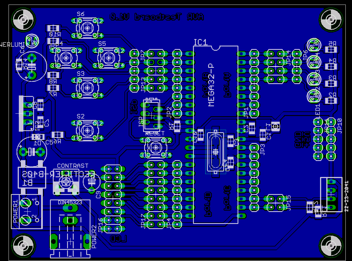

von Thomas O. (tarzanwiejane)
Als ich mein Experimentierboard designedte habe ich zwar nicht so
grossen Wert auf den ADC gelegt, aber doch auch noch auf andere Dinge
die man staendig braucht.
Angenommen du hast kein JTAG und brauchst ne andere Moeglichkeit um in
System zu debuggen, da bieten sich Lumis an. Ein paar Taster sind auch
nicht schlecht. Ich habe dann auch noch nen Anschluss fuer ein LCD mit
drauf gemacht und den von mir staendig gebrauchten I2C Header. Alle
extras sind per Jumper aktivier- und deaktivierbar.
Als Format habe ich 75x100mm genommen. Das gibts auch direkt so als
Rohmaterial von Bungard.
cu Tommi
mal so zum Anschauen. Damit du weisst was ich meine.
cu Tommi
von Hansl (Gast)
servus thomas,
auch sehr huebsch. noch einen rs232 pegelwandler druff
und es ist ein richtiges allround entwicklerboard.
was sind lumis?
ich lege vorallem wert auf den ADC teil und werde mal GND
nachbessern, so wie ichs jetzt gelayoutet habe streut der
signalteil wohl fies in GND ein.
mfg
 hansl
von S. W. (Gast)
C5 hat keine besondere Bedeutung bei dir. Entweder, du pappst den
zwischen VCC und dem GND-Pin (der Hersteller des ICs hat die nicht
umsonst nebeneinander gelegt) oder du lässt diesen weg.
Für was dient die große Massefläche? Wie ich sehe, ist der Atmega gerade
mal an dem Zipfelchen zwischen Pin 21 und 22 angeschlossen. Ausgehend
von Störungen auf der Versorgung gehen diese über den C5 auf GND, um die
ganze Platine rum, zwischen Pin 21 und 22 wieder rein zum Pin 11.
Herzlichen Glückwunsch, besser kann man keine Rahmenantenne aufbauen.
Wie wäre es, wenn du den Quarz etwas weiter weg setzt, legst C5
unmittelbar zwischen Pin 10 und 11 und führst GND und VCC ÜBER den C dem
Atmega zu? Platz ist genügend vorhanden.
von Hansl (Gast)
und wiedermal verbessert bezueglich elektromagnetismus.
kann ich den ADCTeil noch weiter entstoeren?
mfg
 hansl
C5 hat immer noch keine Funktion.
C5 soll an die Anschlüsse am Mega ran!
An einem Ende hängt er an Vcc, das andere Ende soll in die
Masseverbindung die direkt zum µC geht.
Du kannst ruhig mit dem Quarz weiter vom µC weg.
Die Stiftleise darunter dann näher an den µC ran.
Dadurch kriegst du Platz um den C5 tiefer zu setzen
und am µC Pin 10 und 11 über C5 miteinander zu verbinden.
von S. W. (Gast)
Und entfern den Zipfel zw. Pin21 und 22. GND kannst du auch in der Nähe
des AGND-Pins verbinden. Immerhin haben beide Flächen auf der rechten
Seite dasselbe Potential.
von Hansl (Gast)
steven,
hmm, C5 haengt doch zwischen VCC und GND, ich verstehe deinen
vorschlag nicht.
bezueglich der Masseflaechen. denkst du ich soll da noch was
wegschnippeln?
den quarz habe ich so nah als moeglich rangepappt weils so in jedem
datenblatt zu lesen ist :)
anbei schema, board folgt
Hansl wrote:
> steven,
> vorschlag nicht.
Es geht darum, dass es bei diesem Kondi nicht egal ist,
wo er genau sitzt. Er muss so nahe wie möglich an die µC
Anschluesse ran. Und zwar an beide: Vcc und GND.
Sonst verliert er seine Funktion.
> wegschnippeln?
2 bis 3 cm sind nahe. 20 cm wären 'weit weg'.

von Hansl (Gast)
c5 wuerde locker unter die MCU passen. Spricht da was dagegen
in zb. direkt an der innenseite zwischen GND und VCC zu kleben?
danke
 hansl
@hansl
es spricht nix dagegen den an die Innenseite zu kleben. Das Problem ist
es sieht scheisse aus.
Du hast links neben der CPU direkt Platz fuer einen 100nF Kondi, dann
mach ihn auch da ran. Und von dem Kondi direkt Masse und 5V zur CPU.
Habe ich bei meinem Redesign auch so gemacht. Allerdings bin ich SMD Fan
und da passt der Kram auch locker unter die CPU. Siehe C10 bei meiner
Platine.
cu Tommi
von Christian (Guest) (Gast)
C3 C4 dichter, weiter nach oben
LED1 - .. - LED etwas mehr Platz: da passiert ja was: Jumper
JP1 in Reihe mit JP7:  ggf. besserer "Griff" auf JP0
ADC-Eingänge:  ggf. "GND-drumrum"
Quarz: ggf. legen & anlöten: gibt aber auch kleine
Wenn-s geht: GND zwischen den Pins durch (siehe ADC-Pins)
Zuleitung zu C5: "dick"
Zu Tommi-layout:
ggf. die Massen nicht zu dicht: Kapazitive ("Stör-") Einkopplung
Layout ist gut per Laser zu erstellen
Schön: Masse zwischen den Pins u.s.w.
ich mache gern: Muster in die Masse & dicke Zuleitungen für Vcc,
  die aus n parallelen Leitungen besteht mit Verbindungsbrücken.
Gruss
c.
p.s.: jeder Knick strahlt ein bißchen => möglichst gerade Leitungen
(hier aber nicht so wichtig: 16 MHz)
so.: "Muster": wie ein Netz, nur kleine "Löcher"

von Hansl (Gast)
hmm, gnd zwischen den pins is sehr tricky. nur wenn ich
isolate bei den polygonen auf 0 stelle komm ich da durch.
hieraufjedenfall die korriegerte, von mir wahrscheinlich aber
nicht produzierbare pladde.
eaglefiles auf anfrage, 250kb/schematik ;(
(hab doch schon einige mb hier hochgeladen)
mfg
 hansl
von Hansl (Gast)
also beim adc teil, keine ahnung, mal genauer ansehen.
von Hansl (Gast)
ok, hatte die widht noch verstellt. nun siehts huebscher aus.
sollten nun alle vorschlage beruecksichtigt sein.
mfg
 hansl
@Hansl
ich habe das Isolate auf 0.012 stehen. Da fliesst die Masse auch
zwischen den Pins von den Pinheadern durch.
Warum du dir einen liegenden Quartz antust weiss ich nicht. Bei nem
stehenden koenntest du die Anschwingkondis auch links neben den Quartz
machen und haettest dann mehr Platz fuer die anderen Teile.
Den Reset-Pullup Wiederstand wuerde ich ein Stueckel wegplatzieren,
sieht ja sonst desastroes aus mit der Leiterfuehrung.
cu Tommi
von Hansl (Gast)
JP6 hab ich vergessen naeher zum avr hinzuruecken.
hab ich nun auch gemacht.
alsdann
von Hansl (Gast)
thomas:
den quarz habe ich auf anregeung von  Christian, hier ein  enig weiter
oben im thread, hingelegt. macht eigentlich sinn, aufjedenfall haben
alle geraete die ich hir habe, die grosse quarze haben diesen liegend
und manche auch mit nem draht drueber gen masse montiert.
passt doch aber :) und ein um 45grad verdreht plaziertes bauteil hat
sich
dadurch auch ergeben. sehr huebsch :)
desastroes? inwiefern?
mfg
 hansl
Zu Steven: Wellenlänge bei 16 MHz, ;-)
    30 MHz sind ca. 10m (in Luft - ist sicher bekannt!)
Der Grund ist Haltbarkeit und Magnetfeld.
Stand in einem EMV-Buch.
Ist aber kein Muss & macht Arbeit, ;-)
Das mit dem Ätzen sehe ich auch so!
Weniger Cu-weg spart!
Bi-metall: hmm, nie gehört, dass das hier relevant wirkt.
Aufgrund der Masseverhältnisse würde ich eher sagen: =0,00000000000x
Wenn  "gnd nicht zwischen den Pins durchgeht"  (siehe T. Otto),
dann geht es nicht durch, ;-).
Es sind nur Dinge, die ich versuche anders zu machen - manchmal geht
es halt nicht.
Bei einer universellen Platine würde ich es einfach versuchen -
andererseits gehen freie Verdrahtungen oft auch sehr gut.
Beim ADC gibt es intern große Probleme:
daher ist die Genauigkeit nur bei
2 Gehäuseversionen spezifiziert (glaube ich)
Bei deiner DIP-Version ist die eh nicht
   "berauschend"
(zumindest deutl. schlechter - das ist der Nachteil des Gehäuses)
=> zuviel Aufwand an dieser Stelle lohnt vermutl. eh nicht.
Ich würde ggf. noch einen fetten C an der Versorgung dran machen
(or ist der da?), der kleine, (Keramik) ist für die
  schnellen Störungen,
der dicke C für die
  langsamen Störungen (je nach Stromversorgung).
Ggf. in einer zweiten Varianten einen Regler direkt vorsehen, ;-)
Der liegende Quarz (wie gesagt, kleine gibt es auch)
erlaubt das Anlöten. Dieses sieht man oft auf alten
Ethernetplatinen und soll auch dem Schwingverhalten &
Zuverlässigkeit (Lebensdauer) dienen.
Ggf. haben andere andere Infos, ...
Falls du noch Platz hast, kannst Du an den Eingängen
R-s optional vorsehen. Bei gestörten, langen Zuleitungen
reduzieren die Störungen, da deren Innenwiderstand
(Störquelle) i.d.R. höher ist als die der Signalquelle,
die man eigentl. haben möchte.
Die von T. Otto würde ich mir in Ruhe ansehen,
da ist ggf. der ein oder andere Wink noch drin.
Viele Köche verderben den Brei und ggf.
haben ich ja bis jetzt Fehler gemacht - ich hoffe nicht.
Viel Erfolg beim Schaltungsaufbau!
C.
@hansl
als ich das letzte mal einen Quarz bestellt habe, da habe ich nur welche
bekommen die so flach sind das das hinlegen sagen wir mal total
bescheuert aussehen wuerde.
Der Sinn des hinlegens war fuer mich Höhe sparen. Es gibt uebrigens so
etwas wie Quartzfassungen. Da kann man auch mal schnell den 8MHz gegen
einen Baudratenquartz austauschen. Da aergerst du dich dann wenn der
liegt und auch noch mit nem Draht festgemacht ist.
Desastroes ist vielleicht schlecht ausgedrueckt. Sagen wir unordentlich.
Sieht einfach schnell zusammengeschustert aus.
Ich würd die Aufteilung so machen
wie im Bild. Dadurch lockert das ein wenig auf.
Quarz: Ich hab meine auch immer hingelegt. Hauptsächlich
deshalb weil ich stehende Quarze bei mir im Kleinteilemagazin
rumliegen habe und ich mir schon mal einen auf der
Platine abgerissen habe. Seit ich sie hinlege und einen
Drahtbügel drüber mache, ist das kein Problem mehr. Ach
ja: ich finde nicht das das bescheuert aussieht.
(PS: Das Bild ist nicht aufgeräumt, ich hab die Änderungen
mit einem Malprogram und nicht mit Eagle gemacht).
Sehs gerade: Der 100n C3 kann zum C4 wandern. Dadurch
muss dann Vcc nicht mehr diesen gräslichen Bogen rund
um den Quarz und quer durch C16 machen :-)
Dann kann auch der ISP Anschluss wieder mit schön geraden
Bahnen angeschlossen werden.

von Hansl (Gast)
karl heiz:
ich wollte vcc eben nicht unterm quarz durchfuehren.
ansonsten... bin am ummalen :)
von Hansl (Gast)
christian:
top link :)
malpause mach und schmoeker
@hansl
Ich habs mal fix in eagle gemalt. Jetzt mal nur die linke Seite. So
sauber geht das.
Na klar - hier noch nen Kondi, da noch nen Schalter, und das sieht schon
ganz anders aus.
8-)
cu Tommi
Hansl wrote:
> karl heiz:
dann fahr knapp daran vorbei (wär aber auch kein Drama
wenn du unten durchfährst). Auf jeden Fall kommst du aber schön
zwischen Quarz und C16 durch um dann wider beim Widerstand zu landen.
Wenn du die Led und den 220 Ohm noch etwas verschiebst, (eventuell
JP1 um 90° drehen) hast du allen Platz der Welt um den Quarz
soweit nach links und noch etwas nach unten zu schieben, so
dass das Leitungsgedränge rund um C16 verschwindet.
(Der Reset Widerstand im 45° Winkel hat aber echt sch...e ausgesehen.
Ich finde, das suggeriert immer, dass das Bauteil nachträglich
irgendwie hineingequetscht wurde.)

von Hansl (Gast)
huebscher
von Michael Wilhelm (Gast)
Der Quarz sieht doch aus wie ein HC49U.Die gibt es in einer Bauhöhe von
ca 5mm mit dem Suffix S, also HC49U/S.
MW
von Hansl (Gast)
karl heinz:

Ist dir eigentlich schon aufgefallen das deine Spule mit einem Bein den
Kondi
C7 tritt?
cu Tommi
von Hansl (Gast)
tommi:
jepp, aber ich dacht das passt so, haengt schliesslich zwischen
c6 und c7 vor avcc.
ok, der letzte stand, ich lade mal wieder schemata und board hoch.
von Hansl (Gast)
d schema
von Hansl (Gast)
d board
von Hansl (Gast)
michael:
ich hab im momen 3 hohe 16mhz quarze hier. austauschbar musses
bei mir eh ned sein.
mfg
 hansl
@hansl
Eagle mal immer so schoen gross...
Nimm dir mal dein CAM Modul und geb dir deine Platine aus und drucke das
mal zum Spass.
Eagle malt nu schon extra die Gehaeuse mit auf. Wenn du da sonen kleinen
Schnuckligen WIMA Kondi nimmst, dann stoesst der sich da ueberall schoen
an, genau wie in der Zeichnung. Und das Bein von der Spule stoert da
schon.
cu Tommi

Mir persoenlich liegen deine Bauelemente nur viel zu dicht. Im
Speziellen jetzt die rechte Seite. Glaubst du im ernst du kriegst den
Jumper da sauber drauf und wieder drunter mit nem Kondi so dicht
daneben?
Stoeren dich die Kondis nicht beim anschliessen an PortA?
Hi Hansl, die Vorredner haben Recht, einige Bauteile überlappen um die
Gegend um Pin 30. Bau dir das nicht zu. Wie ich sehe, hast du dir noch
eine Anschlussmöglichkeit für AREF geschaffen. Dann solltest du den C18
zwischen AREF und AGND verknoten (Analog-Kram gehört immer zusammen)und
per Jumper AGND mit GND verbinden können. Das gibt dir die Möglichkeit
eine komplett separate Referenz einzuspeisen. In vielen Anlagen werden
Digital GND und Analog GND separat verlegt, um Störungen zu vermeiden.
Kannste im Netz nachlesen, den Roman erspare ich mir jetzt. Weiterhin
frohes Schaffen.
PS: mit deinen Polygonen stimmt was nicht. Wie viele haste denn verlegt?
von Hansl (Gast)
servus joern,
jepp, iss ein wenig eng ausserdem lassen sich die minimalisolationen
nicht buegeln. ich bin grad am umdesignen.
es sind 2 poligone, eines fuer GND und eines fuer den abgesetzten
AGNDbereich.
mfg
 hansl
von Hansl (Gast)
joern:
wenn ich c18 woanders hnaeher hinlege kann ich nicht zwischen
externer und interner referenzspannung umschalten.
c18 ist ja glaublich nur da damit bei interner referenzspannung
kein murks passiert.
mfg
 hansl
von Hansl (Gast)
die bruecke der 2 grounds oben gehoert nicht dazu.
hab eben eine leitung mit width0 beim agnd/gnd jumper
plaziert. nun is gut.
Was mir an der Platine nicht gefällt:
Stellenweise ist sie so dermassen dicht gepackt, dass
einem schwindlig wird, während an anderer Stelle wieder
eine Menge Leeraum ist.
Aber gut: Du musst wissen was du fertigen und löten kannst.
Solltest du JP7 nicht hinter den JP1 hängen?
Ansonsten kannst du maximal den Strom für den µC
ausmessen, nicht aber den Strom den die Peripherie
auch noch braucht.

von Hansl (Gast)
servus Steven,
>irrelevant
nunja, irrelevant wuerd ich das nicht nennen. und das aetzen geht wohl
auch schneller vor sich.
also nicht nur mehr aetzvorgaenge pro angesaetzter saeure, auch zeit
gespart.
klar fuer die fragestellung "wie mache ich x emf sicher" irrelevant.
wenns jetzt nicht nur bei bunten pixeln bleiben soll find ich sehr
relevant.
mfg
 Hansl
von S. W. (Gast)
> gespart.
Das mag sein, wenn man es selber macht. Professionell hergestellte
Platinen berechnen sich nicht nach dem weggeätzten Kupfer.
von Mario G. (mario)
@hansl:
Schöne Platine.
Mal eine Frage am Rande, vielleicht habe ich es überlesen:
Wieso sind an den ADC-Inputs 10nF-Kondis gegen Masse dran. Soll das eine
Art Tiefpaß darstellen. Im Datenblatt steht dazu nichts, da ist nur die
LC-Kombination um den AREF beschrieben.
Mario der auch bald mal ne Platine basteln will...
von Hansl (Gast)
hi mario,
danke, huebsch find ichs ja auch leider bisher nur virtuell.
die 10nf kerkos an den adceingaengen werde ich anfangs nur zur haelfte
bestuecken.
jepp, das soll so ne art tiefpass sein, keine ahnung wo ich das herhab,
such mal hier im forum nach adc. da gibts einiges :)
muss vielleicht noch n widerstand dazu, hmm, mal das wochenende
druebergruebeln.
frohes platinenmalen und basteln :)
mfg
 Hansl
