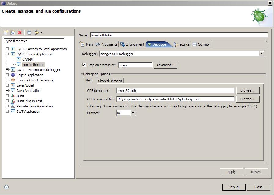

#558061
Welchen Typ genau? Das Manageg-C-Project? Oder das Gnu-Elf MSPGCC?
Da ist wohl eines oder beide Plug-Ins noch nicht richtig drin. Ich hab
das alles manuell installiert, ging irgendwie besser als mit dem Script
da.
Eclipse und CDT is ja klar, Das MSPGCC-Paket von hier:
http://sourceforge.net/project/showfiles.php?group_id=42303, das Plug-In
für Eclipse hier: http://homepage.hispeed.ch/py430/mspgcc/ (Da ist auch
eine gute Anleitung). Das Inifile auf jeden Fall mit runter laden und an
den Projektnamen anpassen.
Und bei Debugger musst du entweder den MSP430-gdb auswählen oder den
gdb-server. Sie angehängtes Bild.
