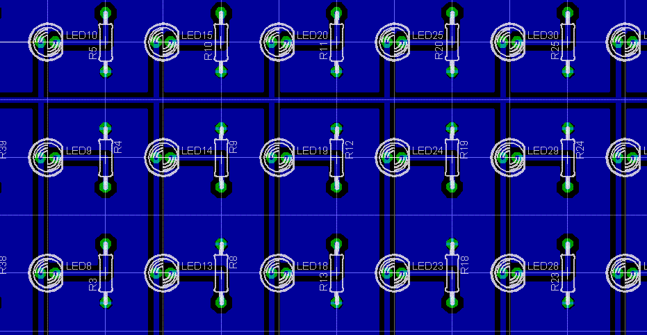

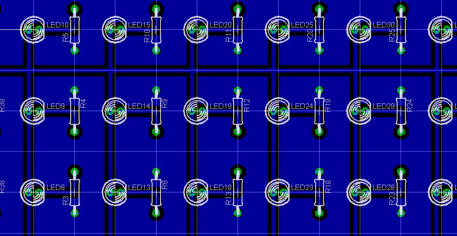

Da ich die 50 Leds nun bestellt habe mache ich mich an die Platine.
Ich möchte eine Platine mit Eagle fertigen. Es soll eine Europlatine
werden. Ich weiß jedoch noch nicht wie ich die Leds anordne ... 50 Stück
geschickt unterbringen ist schwer... probiere schon die ganze zeit herum
... abstand 2 cm, dann passen 4 leds in der breite x 7 leds in der
länge, dann bin ich aber erst bei 28 leds von 50 leds, die ich zu
Verfügung habe. Also enger packen ... finde bloß dass optimale Maß net.
Muss nochmal probieren.
Kann ich die Schaltung nicht mit ca. 2 V betreiben, also ohne
Vorwiederstand. Und ich hänge dann direkt in die Zugangsleitung einen
gesamtvorwiderstand, der mir die 5 V Eingangsspannung auf 2 V "bremst".
Klar muss der mehr Leistung abkönnen.

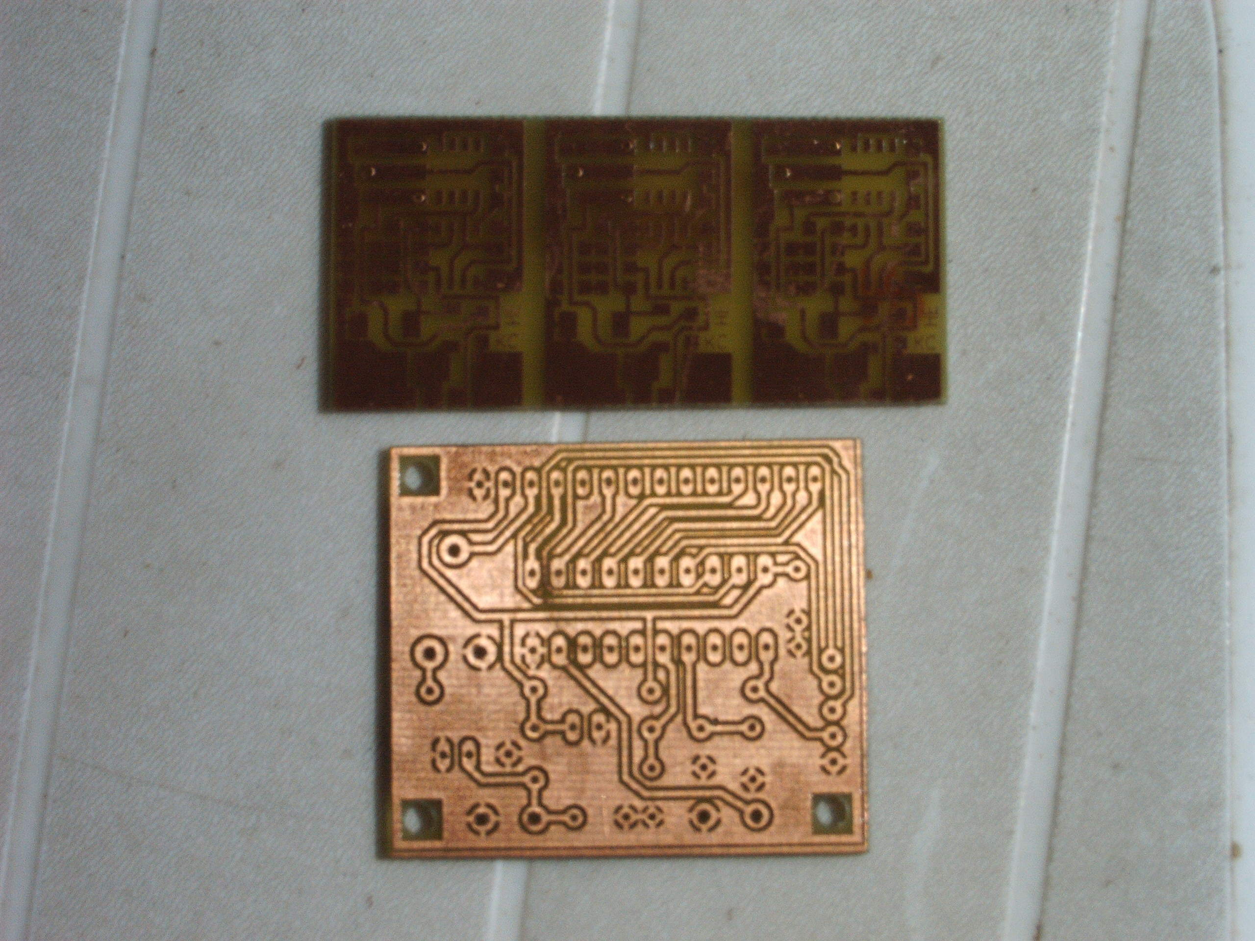

Gast #554724
Hallo Henk,
tut mir leid hat ein bischen gedauert bis ich antworten konnte!
Also zu deinen Fragen:
- getestet habe ich das Teil schon öfter.
  Ich benutze das Teil schon ca. 1/2 Jahr.
- Belichtungszeiten sind so mit "Original Bungard-Basismaterial"
  ca. 5 - 6 min.
  Ich benutze als Layoutprogramm SprintLayout von ABACOM gedruckt
  auf HP-LASERJET 1100A, Laserfolie von HP(HP92296U)(waren teuer).
  Früher habe ich eine alten Gesichtsbräuner benutzt, damit hatte
  ich Belichtungszeiten von 2,5 - 3 min!
- Ja die LED's sind von Reichelt waren für über 30 Euro (schluchz...).
- Habe die LED's in einen 30mm Abstand auf eine
  EuroLochrasterplatine gesetzt. Der Abstand von der LED-Spitze
  bis zur Glasscheibe ist 70mm. Die ALU-Folie war ein Klebeband
  von Conrad (Restposten).
- ES FUNTIONIERT Tatsächlich !!??????
  Ich habe hier mal ein Foto von damit belichteten Platinen
  drangehängt.
  Die untere Platine ist 45x40 mm die obere ist 60x30mm.
Bis denn
Holger

Also Holger du hast ja 24 Leds. Ich packe dass doppelte drauf, oder
meinst du, dass ist quatsch?
Das sind ja die Angaben zu den bestellten LEDs:
http://cgi.ebay.de/ws/eBayISAPI.dll?ViewItem&ih=015&sspagename=STRK%3AMEWN%3AIT&viewitem=&item=250108147847&rd=1&rd=1
Bei was fürn Strom soll ich die an besten betreiben? Bei 20 mA, oder?
Wie viel Spannung fällt da dann ab? Ich betreibe die ganze Schaltung mit
12 V oder 5 V mal sehen.

Also kann ich die auch so packen.
Vier LEDs in der Breite mit nem Abstand ca. 2 cm und in der Länge 10 mit
einem Abstand von 1,5 cm. Darf es so ungleichmäßig sein? Also Rastermaß
in der Länge anders als in der Breite, oder ist das schlecht?
Gast #554849
Na,
"Letzten Endes" ist der Lichtkegel der LED ausschlagebend für die
Ausleuchtung. Bei 15 Grad 7,5 Grad in die eine und 7,5 Grad
in die andere Richtung und das in Abhängigkeit zum Abstand.
Ich habe es mir auf einem Blatt Papier aufgezeichnet und so den besten
Abstand bei 7cm ausgetüftelt.
Ich würde aber den Abstand etwas geringer wählen ca. 4-6cm zur
Glasplatte
und daraus den Abstand zwischen den LED's "Ausfuchsen", ein wenig
Überschneidung der Lichtkegel inbegriffen.
Holger
Gast #554850
Ja das habe ich mir auch so überlegt.
Muss ich denn  die gesammte Fläche ausleuchten? Ich meine, wenn man
Kreise nebeneinander packt hat man ja immer Lücken, es sei denn man
packt sie ganz ganz dich oder den Abstand anpassen. Will man aber keine
Lücken haben, so gibt es großer Überschneidung. Dann hab ich doch sehr
sehr sehr unregelmäßige intensität, was mir die platine überbelichtet,
oder?
Muss ich das berücksichtigen?

Ich bin es nocheinmal. Nun habe ich mir mal etwas überlegt zur Anordnung
der 50 Leds auf einer Europlatine und möchte eure Meinung gern hören.
1. Möglichkeit:
5 Leds in der Breite in einem Abstand von 20 mm.
9 Leds in der Länge in einem Abstand von 20 mm.
In der Breite fange ich Links, sowie Rechts auf einem Streifen von
jeweils 10 mm Rand mit den Leds an.
In der Länge fange ich Links, sowie Rechts auf einem Streifen von
Somit ergeben sich Quadrate von 20 mm x 20 mm. Ich verbaue 45 Leds.
Bei einem Abstrahlwinkel von 20° (also zweidimensional gesehen zu beiden

Gast #556975
So,
Das nun mein Board. Abstand Led - Led = 20 mm. 5 x 8 Leds. Denkt ihr,
dass kann ich so aufbauen? Habe Variante Bild_1 genommen, in der jede
Led einen Vorwiderstand bekommt.
Muss ich die Widerstände zwingend unter die Platine setzen oder darf ich
die auch wie abgebildet auf die seite der Leds bauen?
Lackiere die Platine mit weißem Lack um eine bessere Reflektion zu
erzielen.

Gast #557019
Johannes das sehe ich nicht als Problem. Das doch grad das gute an einer
paralellschaltung. Fällt ein Strang aus, laufen die anderen weiter.
Darf ich die Widerstände nun auf die Platine löten oder sollte ich sie
darunter löten?
#557033
Geht auf beiden Seiten, ist nur unpraktisch, wenn man die Oberseite mit
Alufolie bekleben will. Ansonsten gibts keine Probleme...
Und das mit der Reihenschaltung war einfach nur ein Vorschlag, falls man
ein schwaches 12V-Netzteil übrig hat. Liegen bei mir mehr davon rum als
welche mit irgendeiner Spannung und min. 0,9A.
