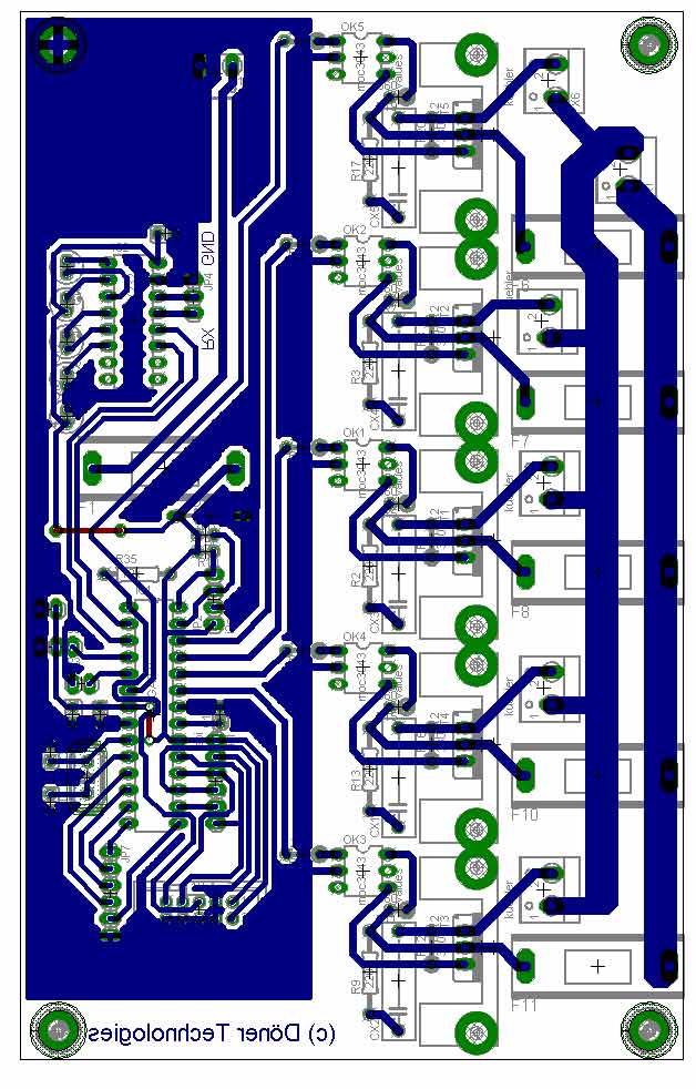

hier mal meine version von der ganzen sache, eine 5 kanal triac
schaltung aus einer europlatiene (160x100):
Beitrag "Triac"
das fertige layout hab ich noch nicht rein gestellt kann ich aber bei
bedarf noch machen. hab auch mal ein bild der fertigen schaltung
angehängt.
und die kühler stehen nicht unter spannung. ich habe zwar glimmer
verwendet das aber nur zur doppelten sicherheit.
gruss sven

Inwieweit ist das Layout Meilenweit von einem "professionellen designet"
weg ? Was wuerdest du aendern?
Zum Vergleichen waere das Layout deines 5fach SSRs Praktisch.
Das letzte das ich im von dir angegebenen thread finden konnte ist
http://www.mikrocontroller.net/attachment/22389/triac3.jpg ist.
Ich sehe folgende Features bei Hendriks Layout:
grosse anschlussplatten, klare trennung der stromkreise,
snubber network. (ok, is mir klar das es MOCs giubt die das schon
eingebaut haben), ordentlich viel reserve (bis ~6000W Schaltlasten)

anbei das neuste layout meiner schaltung. ach ja die "entstufe" ist kein
SSR sondern ein triac. den MOC3041 könnte man evtl als ssr bezeichnen.
warum die aber den MOC3041 und nicht den besseren moc3043 verwenden
versteh ich net so ganz.
gruss sven

hi sven,
danke fuers layout, hat sich eh nix geaendert zur version triac3.
aufjedenfall kann ich am lastteil nichts feststellen.
also das was ich hier nachbasteln moechte ist sehrwohl ein SSR
(halbleiterschalter) und nochdazu optisch entkoppelt :)
der lastteil bei dir ebenso :)
zum MOC3041. soweit ich das sehe sind die unterschiede da sehr
marginal.

Gast #555511
@hansl
ja viel hat sich nicht getan aber einwenig an den abständen und so.
das mit den moc na ja wenn man 10 mA zu verschenken hat ist da kein
unterschied.
mir gefallen da einfach ein paar dinge nicht. am schlimmsten ist die
leiterbahn unter dem moc.
an deiner stelle würd ich mir was eigenes routen.

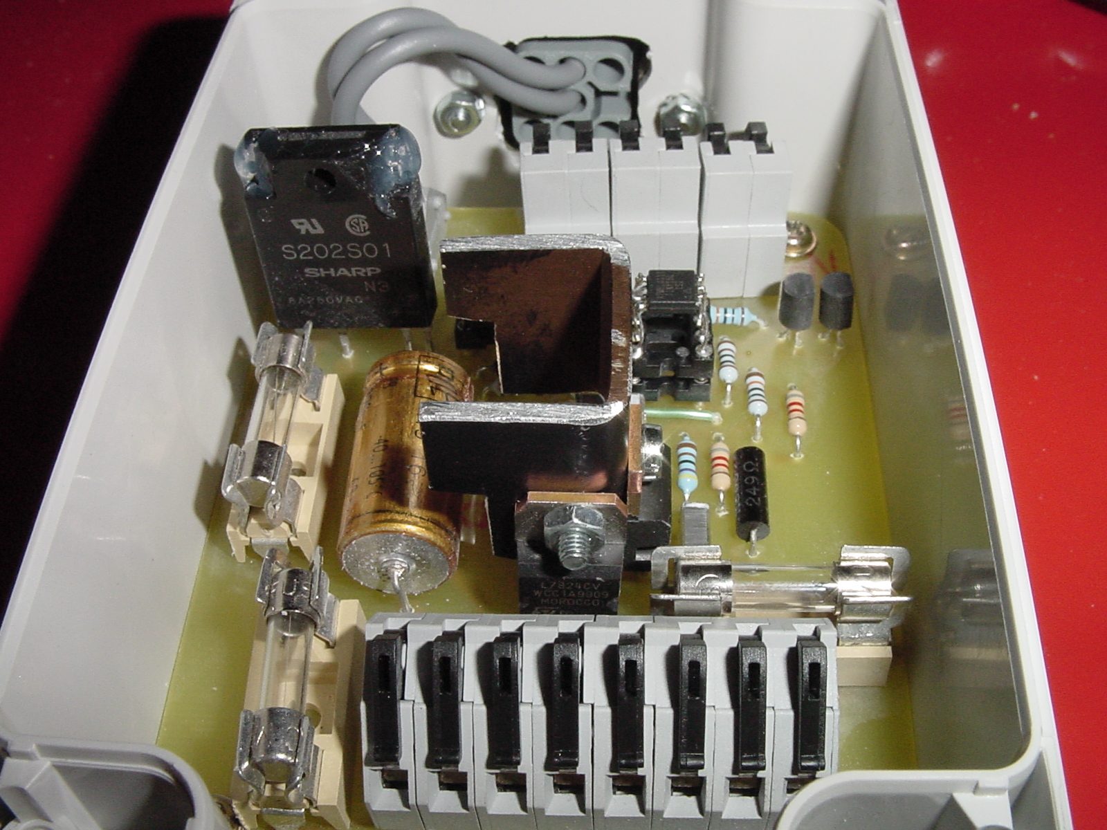

Um Klarheit zu schaffen:
Hauswasserwerk-Antriebsteuerung, Druckregelung mit 4..20mA-Messumformer
0..4bar, <3bar EIN - >4bar AUS, Drahtbruchüberwachung für diesen,
Laufzeitüberwachung des Motors >5min., Luft-im-Saugschlauch-Überwachung,
Gleitringdichtungs-Temperaturüberwachung >36°C, Störmeldung durch LED
und eine Anlaufüberbrückung (nur die Druckregelung aktiv).
Das Ganze auf einem Tiny15L programmiert, Versorgung mit 24V DC.
Ich hoffe deine Glaskugel damit ersetzt zu haben, Schaltplan habe ich
leider keinen, nur Layout, hatte damals kein EAGLE privat zur Verfügung.

>ich seh auf dem bild shon mehr sachen wie du oben beschrieben hast.
Was meinst du? Spannungsregler? Darlington-Transistorstufe? Mehr ist
nicht drin!
