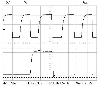

wer kennt sich super mit dem I2C Bus aus?
Folgendes Problem:
Ich versuche mehrere Bytes nacheinander zu lesen.
Dabei passiert folgendes:
Das erste Byte kommt korrekt raus.
Alle folgenden sind Null. Wenn ich die Bytes einzeln auslese
ist alles OK ( nicht null ).
Ich sende nach jedem Byte ACK, sieht auf dem DSO und Logik Analyser
alles korrekt aus.
Ich habe schon mehrere Softwaretreiber ( unter anderem von Atmel )und
Versionen getestet.
Ist immer dasselbe Ergebniss. ??????????????????????
Ach ja ich teste mit AT90S8535 und DS1621 oder AT24C256 oder PCF8573

Gast #44390
Hast du mal in den Screenshot geschaut ?
Zwischen den Time-Markern ist der Acknolegde des
Master ( logisch Null) korrekt zu sehen.
An der Software kanns also eigentlich nicht liegen.
Wenn ich den Bustakt auf ca. 500 Hz lege, funktioniert es auch
richtig.
Im Moment versuche ich die Größe der PullUps an die Buskapazität
anzupassen, der I2C Bus verlangt eine hohe Flankensteilheit.
Ich denke es liegt an den zu flachen steigenden Flanken.
Mal sehen...

Gast #44393
Danke für die Hilfe !!!!!
Funktioniert jetzt einwandfrei.
PullUps bei 2K2 und 100µF um die Bus-Spannung ein wenig zu
unterstützen, das war´s !
Offenbar ist der DS1621 ein bisschen sensibel, wenn die
steigende Flanke nicht steil genug ist.
Nochmals Danke an alle ! ;)
