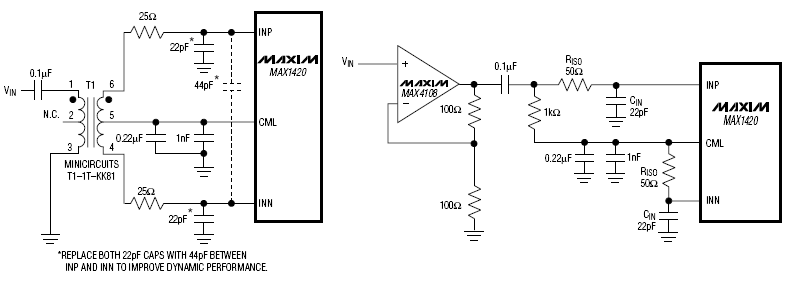

Ich habe jetzt mal an meinem 1420 Evaluation Board mit einem
Funktionsgenerator ein Signal eingespeist. Dies Signal habe ich nach dem
Signal modelliert, welches ich dann später einspeisen möchte:
Impulsbreite 800ns, Pulsspacing ca. 3µs.
Jetzt ist der Eingang von meinem Board ja so in etwa beschaltet, wie in
der Zeichnung im Anhang links zu sehen ist (ist aus dem ADC Datenblatt).
Ich habe mich immer gewundert, warum denn das MSB vom ADC ständig auf 1
ist, auch, wenn ich gar kein Signal an den Input lege. Dann habe ich im
Datenblatt gelesen, dass bei der Beschaltung der differentiellen
Eingänge ein sog. offset binäres Format vom ADC ausgegeben wird. Das
heißt ich kann damit sowohl positive, als auch negative Eingangssignale
digitalisieren.
Meine erste Frage ist, wie ich diesen Effekt mit einem
Funktionsgenerator sehen kann. Ich habe mein Impulssignal am
Funktionsgenerator so eingestellt, dass der "Nullpunkt" bei 1V lag, 2V
dann +1V waren, und 0V -1V war. Ich habe doch dann auch ein negatives
Signal an den Eingang gelegt. Warum ist denn dann das MSB (fast) nie
ausgegangen . . .?
Die zweite Frage bezieht sich auf die Beschaltung des ADC, die rechts im
Anhang zu sehen ist: Mit dieser Beschaltung kann ich doch den ADC dazu
benutzen nur positive Impulse über den ganzen Referenzspannungsbereich
zu digitalisieren, oder? Ich kann es leider noch nicht ausprobieren,
weil der Eingangs OPV erst heute bestellt wurde. ich hätte aber vorab
schon mal gerne die Info, ob ich das so richtig sehe.
Vielen Dank!
Maik

Die linke Schaltung ist AC gekoppelt. Welcher Pegel ist denn an CML ? Du
solltest auch am ADC messen koennen. Mass machen INN, INP und CML? Wie
verhalten sich die Signale dort zueinander. Das sollte die Werte
ergeben, die im Datenblatt erwaehnt sind. Die rechte Schaltung ist auch
AC gekoppelt, aber nicht isoliert.

Hallo Zacc!
Danke erst mal!
An CML liegen in meinem Fall 3,3V an (Versorgungsspannung, ist so im
Datenblatt für das Dev Kit beschrieben). INP und INN sind eigentlich
sehr schön symmetrisch um CML. Wenn ich dann die Amplitude am
Funktionsgenerator verringere, dann kann ich INP und INN auf den
gleichen Pegel wie CML bringen (also "0") für den ADC.
Wie gesagt, das MSB ist dabei ständig gesetzt. Ich habe also bis jetzt
nur die Hälfte der Auflösung des ADC nutzen können. Was muss ich tun, um
die komplette Auflösung nutzen zu können?
Im Datenblatt steht folgendes über die beiden Schaltungsvarianten. ich
verstehe aber leider nicht alles . .  .
Using Transformer Coupling
An RF transformer (Figure 8) provides an excellent
solution to convert a single-ended signal to a fully differential
signal, required by the MAX1420 for optimum
performance. Connecting the center tap of the transformer
to CML provides an AVDD/2 DC level shift to the
input. Although a 1:1 transformer is shown, a 1:2 or 1:4
step-up transformer may be selected to reduce the
drive requirements.
In general, the MAX1420 provides better SFDR and THD
with fully differential input signals over single-ended
input signals, especially for very high input frequencies.
In differential input mode, even-order harmonics are suppressed
and each input requires only half the signal
swing compared to single-ended mode.
Single-Ended AC-Coupled Input Signal
Figure 9 shows an AC-coupled, single-ended application,
using a MAX4108 op amp. This configuration provides
high speed, high bandwidth, low noise, and low
distortion to maintain the integrity of the input signal.
Vielleicht könnt ihr mir etwas auf die Sprünge helfen . . .
Maik
