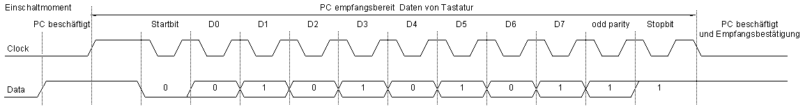

Ich will mit einem ATmega eine PC-Tastatur programmieren, die nur zwei
Tasten enthält: Pfeil up und Pfeil down
Dafür muss ich mithilfe des Protokolls (im Anhang) vier Bytes
übertragen:
E0,F0,6B,75 (alle hex)
Hat jemand schon erfahrungen mit Software-Protokollen? Kann das klappen,
in der Art:
Pin1 on, Pin2 off, warte 1ms, Pin2 off, warte 1,2ms, Pin1 off, warte 0,5
ms, Pin1 on,.......

von Dirk H. (arm-dran)
@Moritz
Und hier der altbekannte Link:
http://www.marjorie.de/ps2/start.htm
So einfach funktioniert das nicht.
1.) Die Tastatur ist immer der Taktmaster
Ein Impuls dauert zwischen 20 und 40 µS (schwankt deswegen, weil die
Tastaturen meistens keinen Quarz sondern nur ein RC Glied, Resonator
haben)
2) Der PC richtet sich nach diesem Takt, kann jedoch durch
"herunterziehen" der Signale von CLK und oder DAT die Tastatur zu
versch. Aktionen veranlassen.
Du musst dann beide Ports nach dem schreiben zurücklesen und prüfen, ob
der
PC eine Aktion starten möchte.
Dirk

von Moritz G. (moritz-)
So hier nochmal das Timing zusammengefasst:
"The time from the rising edge of a clock pulse to a Data transition
must be at least 5 microseconds. The time from a data transition to the
falling edge of a clock pulse must be at least 5 microseconds and no
greater than 25 microseconds"
"The clock frequency must be in the range 10 - 16.7 kHz. This means
clock must be high for 30 - 50 microseconds and low for 30 - 50
microseconds"
mal auf Deutsch:
Clock pulse an, mindestens 5 µs warten, dann erst
Datenleitungs-Pegelwechsel, dann wieder mindestens 5µs (und nicht länger
als 25µs) und Clocksignal wieder low.
So. Jetzt erstmal warten (der Datenpin behält seinen Bit-Wert. der Clock
Pin ist low.) und zwar ,sagen wir, 40 µs.
Jetzt wieder Clock an, mind. 5µs warten dann erst
usw...
Ich mach das dann mal so (Bsp. 122:     0b01111010)
CLK        DATA          Dauer   Beschreibung
1          1                     start und init des pc's
1          0             20µs
0          0             40µs    Startbit
1          0             20
1          0             20      data transition (erstes bit 0)
0          0             40
1          0             20
1          1             20      data transition
0          1             40
1          1             20
0          1             40
usw.
Dann ist das Clock signal wie oben aufgeführt 40µs high und 40µs low,
entspricht einer frequenz von 12,5kHz. Im grünen Bereich.

Ich hab den code mal auf standart C umgebastelt im Prüfgerät nutz ich
spezielle IO routinen. so sollt es gehn.
void PS2_init(void)
  PS2_DDR  |= ((1<<PS2_CLOCK)|(1<<PS2_DATA));
  PS2_PORT |= ((1 << PS2_CLOCK)|(1 << PS2_DATA));
void PS2_clock(void)
  _delay_us(15);
  PS2_PORT &= ~(1 << PS2_CLOCK)
  IO_set(PS2_CLOCK,1);
  PS2_PORT |= (1 << PS2_CLOCK)
  IO_set(PS2_CLOCK,0);
void PS2_send(uint8_t data)
  uint8_t tmp = data;
  uint8_t i;
  //Startbit
22
  PS2_PORT &= ~(1 << PS2_DATA)
23
  PS2_clock();
24
  //Daten
25
  for (i=0;i<8;i++)
26
27
      if (tmp & 1)
28
        PS2_PORT &= ~(1 << PS2_DATA);
29
      else
30
        PS2_PORT |= (1 << PS2_DATA);
31
      tmp >>= 1;
32
      PS2_clock();
33
34
  //Parität
35
  if (tmp & 1)
36
37
  else
38
39
  PS2_clock();
40
  //Stopbit
41
42
  PS2_clock();
43
  _delay_ms(1);
44
sowas in assembler wär cool.
Wie kann man einzelne Bits eines Registers rausbekommen, um die einzeln
in einem Protokoll zu senden?
Hat da jemand einen Ansatz?
Meine Idee wäre, das Register erst mit 0b1000000 zu subtrahieren und
gucken ob ein Überlauf entsteht, dann mit 0b01000000 , dann mit
0b00100000, usw.
Doch ist das sehr umständlich und müsste wahrscheinlich ein
timing-Problem mit dem Host geben.
Was ich im Prinzip möchte, ist ein Register, das man mit einem bel. Wert
belädt, und dann eine Funktion "rcall send_register" , die dann die 8
Datenbits mit Stopp,Parity, usw., an den PC sendet.
Bis jezt hab ich nur jedes Byte einzeln programmiert, was extrem nervig
ist und nur für wenige machbar.
Gruss,
Moritz

ok, hier mal meine vorläufige assembler-version
.include "m8def.inc"    ; alle Signale müssen noch invertiert werden!!!!
ldi r16, 0b00000110
out DDRB, r16
ldi r16, LOW(RAMEND)             ; LOW-Byte der obersten RAM-Adresse
out SPL, r16
ldi r16, HIGH(RAMEND)            ; HIGH-Byte der obersten RAM-Adresse
out SPH, r16
.def temp1=r20
.def temp2=r21
.def parity=r22
ldi parity, 1                    ; 0 ist ja gerade, gerade bedeutet parity = 1
protokoll:
sbi Portb, 1
sbi Portb, 2

von Roger S. (edge)
Christian Ulrich wrote:
> Was bitte sollte daran denn nicht funktionieren ?
entweder fasst dein uint8_t mehr als 8 bit oder dann wird die parity
wohl kaum nach Spezifikation sein.

von Roger S. (edge)
Christian U. wrote:
> muss natürlich so aussehen:
> [snip]
Nicht wirklich. Das hat nichts mit parity zu tun. Du sendest lediglich
das LSB nochmals.
Der assembler source von Moritz koennte diesbezueglich wohl eher korrekt
sein. Aber wer will sich schon durch einen Meter bit-banging in asm
hangeln.

von Roger S. (edge)
@ Christian Ulrich
vom prinzip her kommts langsam, bloss wird tmp noch in die falsche
richtung geshiftet und somit falsch berechnet. Ausserdem wird mit der
addition die gerade paritaet gebildet. PS2 ist aber odd parity.
Zudem komm ich mit deinem Port handling nicht ganz klar, leben deine
Daten in einer bit invertierten Welt?
HEy ich habe nochmal ne Frage, weil mei mir das nicht einwandfrei
funktioniert mit der Tastatur.
Wenn ich den PC mit dem µC am PS2 boote, reicht es da, wenn ich CLOCK
und DATA auf High lege, (der PC zieht sie ja dann auf Low, wenn er
beschäftigt ist), ich müsste dann nur überprüfen, ob die Leitungen
(wieder) high sind, und dann kann ich ihm Daten senden, richtig?
Also ignoriere ich quasi alle seine Anfragen zu ID, Einstellungen, usw.
Otto (Gast) schrieb:
> Für den PC ist die Welt in Ordnung,
> wenn die Leitungen High-Pegel haben.
Oder liege ich da falsch??? Funktionierts hats bis jetzt noch nicht,
eventuell liegt aber noch ein Code- oder anderes Problem vor.
Gruss,
Moritz
von Otto (Gast)
Hallo Moritz,
bei mir war es so - wenn eine Leitung auf "Low"
ist, meckert er beim "booten" über "keyboard error"
oder so.
Es was bei mir auch nicht so einfach, bis es
funktionierte - wenn ich mir recht erinnere,
wurde jede Taste sofort 1x erkannt, dann aber
erst wieder, wenn "ihr" "Release-Code" erkannt
wurde.
Gruß Otto

Hallo Moritz,
wie bereits beschrieben, reichte (bei mir):
- beide Leitungen high-Pegel beim "booten"
- anfänglich das "Totstellen" auf die Anfragen des Hosts und
- das Senden der Daten.
Sobald der Host Reaktionen zeigt, habe ich anfangs die
Übertragung abgebrochen.
Später habe ich es dann erweitert.
Gehe mal davon aus, wenn Dein Timing stimmt, das Startbit
und 8 Bit und das Stopbit gesendet werden, kommt auch
etwas bei "Deinem" PC an.
Otto
