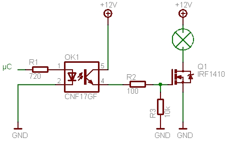

Ich möchte einen Motor mit PWM an steueren. Es gibt sehr viele Beträge
zu diesem Thema.
Ich habe einen
gefunden(Beitrag "Relais durch PWM steuern") mit einer
Beispielschaltung(siehe Anhang), allerdings für eine Lampe.
Die Schaltung, die ich für den Motor implementieren wollte, sieht sehr
ähnlich aus. Ich habe aber noch eine Diode antisymmetrische zum Motor
(bzw. hier Lampe) gesetzt.

Meine Frage nun, würde es vom Prinzip funktionieren, wenn ja, kann ich
eine einfache schottky diode benutzten?

Ah sry! Hab dein Link irgendwie übersehen...
Also bei der Größenordnung dürfte das kein Problem darstellen!
Du musst halt nur wie du schon geschrieben hast eine Diode einbauen
damit dein Mosfet nicht beschädigt wird.
Jedoch soweit ich weiß musst du sie nicht antiparallel zum Motor sondern
zum Mosfet schalten (So wie im Schaltplan schon eingezeichnet)
mfg Karl

Wenn nun diesen Motor (IGARASHI N2738-48GF) einbaue:
Nennspannung:    7.2 V/DC
Leerlauf-Drehzahl:   16000 U/min
Ø-Stromaufnahme:   3.5 A
Typ:   N 2738-48
Gewicht:   76 g
Last-Drehzahl:   13600 U/min
Effizienz:   68 %
Abgabeleistung:   16.5 W
Max. Drehmoment:   12 Nmm
Betriebsspannung:   3 - 9 V/DC
Leerlaufstrom:   0.6 A
Müsste doch die Schaltung(siehe oben), noch funktionieren, wenn die den
Transitor IRF3708 statt den IRF1410 einsetze, da dieser max. 52 A
verträgt.

Das Bildchen oben ist von mir, der MOSFET kann auch ein IRF1404 sein
(ich glaube da hatte ich einen Tippfehler drin).
Du musst nur aufpassen dass die PWM-Frequenz nicht über 3kHz kommt, da
sonst die Flanken vom Optokoppler (je nach Typ) verschliffen werden
könnten.
Den Motor grundsätzlich mit drei 10nF-KerKos entstören (einer zwischen
die Kontakte, jeweils einen von jedem Kontakt auf das Gehäuse).
Motoren gibt's auch sehr günstig bei http://www.pollin.de

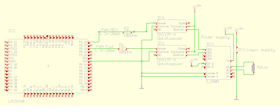

Da hätte ich noch eine Frage, wenn ich eine H-Brücke benutzen möchte,
wie z.B. L298N,  ist es mögliche den Motor über die H-Brücke mir Hilfe
eines PWMs zu steueren ?
Gast #560354
Na selbstverständlich... Ist eigentlich die gebräuchlichste Methode,
wenn man nen Motor in beiden Drehrichtungen betreiben will.

Hhmm,
@power
ich habe mir deine Schaltung angeschaut. Bin da leider nicht ganz
durchgestiegen.
Deshalb habe ich auf versucht mit Hilfe deiner Schaltung (siehe oben),
eine Schaltung mit einer h-Brücke zu zeichen.
Ist Sie vom Prinzip richtig?

Gast #560701
Für die Ansteuerung gibts im Prinzip zwei Möglichkeiten:
1.: Durchgängiger Stellbereich für die PWM, Tastverhältnis 0% -> größte
negative Drehzahl, Tastverhältnis 100% -> größte positive Drehzahl,
Tastverhältnis 50% -> Drehzahl 0. Dazu kriegt eine Halbbrücke das
PWM-Signal, die andere das invertierte PWM-Signal. Vorteil: Sowohl
Drehzahl als auch Drehrichtung werden über das PWM-Signal gesteuert. Gut
geeignet für Regelantriebe. Außerdem auch bei Drehzahl Null Drehmoment
vorhanden.
2.: Stellbereich aufgeteilt mit zusätzlichem Signal für die Drehrichtung
(s. Anhang). Dabei wird die eine Halbbrücke mit dem Drehrichtungssignal
(im Bild "DIR") geschaltet und die andere bekommt das PWM-Signal. Bei
Änderung der Drehrichtung muss das PWM-Signal invertiert werden, was
durch das Exklusiv-ODER mit dem Drehrichtungssignal geschieht. Vorteil:
In beiden Drehrichtungen ist der komplette Wertebereich der PWM
verfügbar (also bei 8-Bit-PWM in jeder Richtung 256 Stufen, während bei
der Version von 1. nur jeweils der halbe Bereich zur Verfügung steht).
Nachteile: Motor hat im Stillstand kein Drehmoment, es müssen zwei
Signale voneinander unabhängig erzeugt werden.
Bei der Variante 1. kann das im Bild eingezeichnete EXOR-Gatter durch
einen Inverter ersetzt werden und das DIR-Signal entfallen.

Gast #560789
Die Erklärung von dir bezieht sich doch, auf das Prinzip einer H-Brücke.
Die H-Brücke die ich ausgesucht habe besitzt die ein/ausgänge IN1, IN2,
OUT1,OUT2.
Dabei werden die OUT's an den motor angeschlossen. Wenn ein Signal an
IN1 an liegt, läuft der Motor. Wenn ein Signal an IN2 anliegt, dreht
sich der Motor  in die entgegengesetzte Richtung. D.h. ich kann doch mit
der Software die Drehrichtung bestimmen, indem ich das PWM entweder an
den port für IN1 oder IN2 an lege?
Gast #560802
Schau Dir mal den Aufbau vom L298 genauer an. Der enthält zwei
H-Brücken, von denen Du eine verwendest. Und die sieht (bis auf die
Tatsache, dass der L298 bipolar ist, während in meiner Skizze oben
MOSFETs drin sind) intern genau so aus, wie in der Skizze.
Dementsprechend ist auch die Ansteuerung identisch. Um den Motor, der
zwischen den "Mittelanzapfungen" der beiden Halbbrücken (in diesem Fall
OUT1 und OUT2) hängt, zum Laufen zu bekommen, muss in beiden Halbbrücken
je ein Transistor eingeschaltet sein. Ist das nicht der Fall, dann hat
der Motor keine Spannung. Und bei einer PWM schaltet man immer im
Wechsel entweder "positive Spannung" <-> "negative Spannung" (Fall 1.
oben) oder "positive oder negative Spannung (je nach Drehrichtung)" <->
"keine Spannung". "keine Spannung" ist der Zustand, wenn entweder die
beiden unteren oder die beiden oberen Transistoren eingeschaltet sind.
Für Fall 2. aus meinem Posting von 11:53 legst Du das
Drehrichtungssignal an einen der beiden "IN"-Anschlüsse und das
PWM-Signal über das EXOR mit DIR an den anderen "IN".
