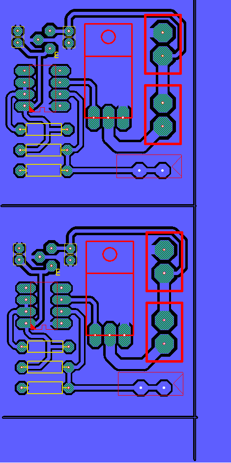

ich habe mir einen kleinen Treiberbaustein mit einem NE555 und o.g.
MOSFET gebaut.
Den NE555 nutze ich als Schaltverstärker, d.h. wenn U-Eingang unter 1/3
UB geht dann wechselt der Ausgang des NE-555 von UB nach GND.
An diesem Ausgang hängt direkt das Gate des FETs dran. Als Last habe ich
4 Gartenlampen paralell 5W 12W in ca. 4 Meter Abstand dran, Verkabelung
mit 2,5mm² Litze.
Die Spannungsversorgung des NE555 läuft aber eine Diode (Verpolschutz)
und 78L05 mit 100nF an Ein- und Ausgang und der Steuer-Eingang des NE555
ist Pull(ed)-Up mit 4,7kOhm an 5V.
Wenn ich also diesen Eingangspin des Ne555 mit einer
Open-Collector-Schalter ansteuere (also Pull-Up auf GND ziehe), schaltet
das (der?) Fet mit 5V durch, Logic-Level halt.
Die G-Lampen gehen also von +12V über Lampe und dann weiter über Drain
und Source an GND.
Die Masse ist für alle gleich und durch den NE555 gibt es eigentlich
einen definierten Zustand 0V und 5V.
Nun ist leider so, dass nach dem Ausschalten die Lampen nicht ganz
ausgehen sondern nur etwas schwächer als "eingeschaltet" leuchten und
die Diode vor dem 78L05 sehr heiss wird, die spannung bricht ein und die
Gate-Spannung liegt bei ca. 3,3 V.
Warum...?
Wenn ich eine Halogenstiftsockellampe 20W anschliesse klappt alles.
Wenn ich meine Gartenlampen Lampe 1 + 4 anklemme habe ich saubere
Schaltvorgänge. Nehme ich Lampe 2 und oder 3 hinzu ---> der Fehler.
Ich habe schon die Leuchtmittel und Fassungen getauscht, Fehler immer
da, es ist schon fast gespenstisch.
Warum die Schaltung ? Für lange Leitungslängen zur Schaltung, halt 1/3
Ub zum Schalten.
Was mache ich nur faslch ? wo liegt der Fehler ?
Gruss
A. Arndt

ich habe leider nur das Layout, ich erstelle die Layouts selber aus
vielen Infos und Schaltungsvorschlägen, sorry.
Ich habe mal bestmöglich die Schaltung beschrieben, ist noch viel
unklar, ich erläutere es gerne weitergehend...
Gruss
A. Arndt

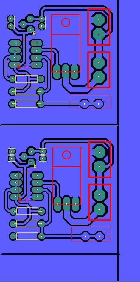

von A. Arndt (Gast)
nein, den NE555 hatte ich noch "rumliegen" und ich kann mit langen
Leitung einwandfrei Lasten schalten, dachte ich...
Ich habe das Layout anbei gehängt, die unteren beiden Widerstand sind
wahlweise zu bestücken, als Pull-Up oder Pull-Down, der 3-Beiner oben
ist der 78L05.
Gruss
A. Arndt
von Björn W. (bwieck)
Warum betreibst du den 555 eigentlich mit 5 Volt ?
Der geht bis 18V, da kannst Du den den Kram mit dem Regler gleichmal
sparen.
Ich denke sowieso bei deiner Schilderung da in der Schaltung was heftig
am Schwingen ist wenn Du im Labor keine Probleme hast aber in der
Realität das Teil nicht tut.
Hast Du ein Oszilloskop? wäre interessant zu sehen was am Gate und auf
VCC zu sehen ist wenn die Schaltung fehlert.
Grüße
Björn
von Currywurst (Gast)
Ich sehe gerade das da etwas wenig an Stabilisierenden Kondensatoren
vorhanden ist. Die Gatekapazität eine Leistungsmosfet ist nicht
unerheblich.
Ich schätze mal 50 bis 100 Nano-Coulomb werden das wohl sein. Man kann
sich ausrechnen das bei der Umladung der kleine 100nF Kondensator hinter
dem Spannungsregler um bis zu ein Volt entladen wird.  Das kann die
Schaltung stören. Da es nur um gelegentliches Schalten geht sollte ein
Widerstand vor das Gate um den Stromimpuls zu begrenzen. Ein
Elektrolytkondensator parallel zur Versorgung hat auch nie geschadet.
Pin4 sollte mit Pin8 verbunden werden ansonsten fängt dieser womöglich
Störungen ein. Pin5 könne 100nF zur Stabilisierung vertragen.
von A. Arndt (Gast)
Hallo, Euch allen,
die Schaltung klappt, es war tatsächlich der Widerstand 100 Ohm zwischen
Ausgang und Gate.
Ein Oszi habe ich leider nicht.
Ich habe noch am Eingang des NE555 einen 100nF eingesetzt.
Die Kondensatoren um den Spannungsregler sollen doch nur ein
"Aufschwingen" verhindern, ich habe als Speisespannung saubere 12V
"SolarakkuSpannung".
555er mit 5V --> Logiclevel-Mosfet... nur zur Hand.
Diese kleine Schaltung bietet mit auch wahlweise pull-Up und pull-Dowm,
sollte universelle Treiberschaltung sein...
Gruss
A. Arndt
