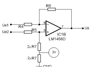

Gast #566475
Vielen Danke,
Sieht die Schaltung so in etwa aus?
Mir ist nicht ganz klar wie das printip funktioniert. Fließt der Strom
von der 3V-Quelle nicht direkt in den unteren R7 und auf Masse?
Gast #566480
Ja, dein Schaltbild ist ja aber auch falsch ;-)
Da wo du die 3 V angeschlossen hast wird Pin 5 des OP angeschlossen. Die
3 V kommen dann an den anderen Kontakt des Widerstandes.

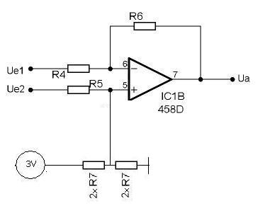

Gast #566506
Wie sieht es denn bei einem Impedanzwandler? Kann ich einfach denn
negativen Eingang auf Masse ziehen?
Bzw. Wie sieht es bei einem Transimpedanzwandler aus?
Gibt es ein kochrezept, wie man OP ohne negative Versorgungsspannung
betreiben kann?
Sry
ich muss sicher sein, daher habe ich das Schaltbild nochmal
überarbeitet.
