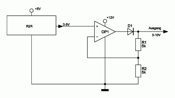

Hallo!
Wie der Betreff schon vermuten lässt, habe ich ein kleines
Verständnisproblem bei einem Rail-to-Rail OPV.
Schaltplan im Anhang!
Ich habe einen Atmel-µC, der mir per R2R-Netzwerk ein 0-5V Signal
erzeugt.
Dieses möchte ich aber auf 0-10V verstärken (so dass auch die Impedanz
des R2R wegfällt).
Ich dachte es wäre möglich, mit einem Rail-to-Rail OPV dieses Signal
einfach auf das Doppelte zu verstärken. Wichtig ist, dass es wirklich
bis auf 0V bzw. 10V geht. Um nun die paar mV wegzubekommen, die der OPV
nicht auf 0 hinunter schafft, ist die Diode eingebaut (Flussspannung).
Funktioniert diese Idee mit der Diode? Und welchen OPV könnte ich da am
besten nehmen?
Was noch zu erwähnen ist: leider habe ich zur Versorgungsspannung nur 0V
(GND) und +24V.
Gibt es noch andere Möglichkeiten? (Virtuelle Masse?). Der Ausgang
müsste halt nur 0-10V bezogen auf GND liefern können.
Bin für jede konstruktive Antwort dankbar,
wulf
#567343
Durch die Diode arbeitet der OP bei fallender Eingangsspannung mit
Leerlaufverstärkung, da die Diode gesperrt ist, solange die
Eingangskapazität der folgenden Schaltung noch entladen wird. Es
entspricht in dem Moment eher einer Spitzenwert-Gleichrichterschaltung.
Ein ICL7660 ist auch ziemlich billig, der könnte max. -5V Hilfsspannung
erzeugen.
Die Pull-down-Widerstand sollte eher 1k als wie hier 10k haben, aber das
hängt ja auch von der Belastung durch die folgende Stufe ab.
Gast #567393
Andere Frage: Wie bringst du dem R/2R-Netzwerk (bzw. dessen Ansteue-
rung) bei, ebenfalls bis 0 V zu arbeiten? Auch die µC-Ausgänge gehen
nicht ganz bis 0 V runter. Der Ausganng des Opamp muss nicht näher an
0 heranreichen wie die doppelte minimale Eingangsspannung.
Beim LM324 sehe ich zusätzlich das Problem, dass er bei 12 V
Versorgungsspannung im worst Case evtl. nicht an die 10 V herankommt:
Im Datenblatt sind nur die Fälle
  VCC =  5 V -> VOHmin = 3,5 V   und
  VCC = 32 V -> VOHmin = 27  V
spezifiziert. Wenn man die Werte linear interpoliert (das ist zwar
gepfuscht, aber gibt zumindest einen Anhaltspunkt), erhält man
  VCC = 12 V -> VOHmin = 9,6 V
also etwas zu wenig.
Gast #567445
Hallo!
Danke für eure Antworten!
>D1 kann entfallen. Für echte 0V (Null Volt) brauchst Du sicherlich mehr
>als Rail-To-Rail, weil auch die nur nahe an die Betriebsspannungsgrenzen
>gehen, diese aber nicht erreichen. Eine negative Hilfsspannung über
>einen toggelnden Pin mit 2 Dioden und 2 Kondensatoren wäre eine Lösung.
Ich hätte eben gedacht, dass ich durch die Flussspannung von D1 wirklich
auf 0 hinunter komme. Der Vorschlag mit dem toggelnden Pin wäre möglich,
da ich nur sehr wenig Platz zur verfügung habe und das ganze soll
natürlich auch billig sein. Da sowieso ein Atmel werkelt, kann der das
nebenbei erledigen. Wie schauts aus mit Frequenz bzw. Kapazität? Kommt
auf den Strom an, ist klar. (Es hängt nur ein ADC am Ausgang; allerdings
in einer anderen Schaltung; d.h. die 0-10V sind meine Schnittstellt)
Ziel ist es, dass ich von der ausgegebenen Spannung auf den Binärwert
des R2R rückschließen kann.
Belastung ist eben nur ein ADC mit Eingangskapazität; werde die
Widerstände auf 1k/1k heruntersetzen.
Gemessene Spannung bei Ausgang LOW: 0,0008V also 0,8mV; Da ich nur die
Zustände des 8bit R2R unterscheiden muss, dürfte es ausreichen; Ein Step
am Ausgang müssten ca. 40mV sein.
Statt 12V kann ich eine (fast) beliebige andere Spannung dranhängen.
Kommt halt nur auf den (nicht eingezeichneten) 78xx an ;-)
__
Kurz nochmal mein Ziel: 8bit R2R-DA-Wandler -> aus dem ausgegebenen
0-10V Signal will ich errechnen, welche Bits gesetzt waren.
Welche Lösung würdet ihr, als Erfahrene, da nehmen?
Vielen Dank,
wulf

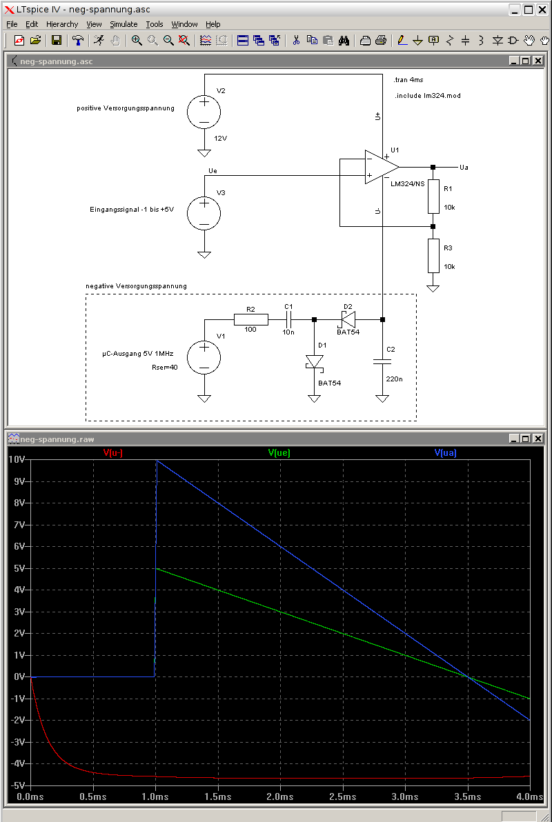

Gast #567889
Erste Testergebnisse:
ich habe gestern einen LM324 mit +15V versorgt, 0-5V über ein Poti
"erzeugt" und das an den OPV weitergegeben. Ergebnis: Spannung wird wie
erwartet verdoppelt. Wenn das Poti auf 0V steht, messe ich am Ausgang
des Verstärkers 0,002V = 2mV; Und da eine stufe bei mir 40mV sind,
sollte das keine Probleme geben. Fraglich ist nur, wie sich die Spannung
bei Temperatur ändert und natürlich wie es bei anderen LM324 aussieht.
Sollte das dann nicht funktionieren, werde ich auf die neg. Spannung
zurückgreifen (-5V).
Großen Dank nochmal an alle, die geholfen haben!

Moderator #1715749
Alexander Stern schrieb:
> hab so ziemlich das selbe problem. könnte mir vielleicht jemand die
> fertige schaltung zuposten
Fertige Schaltungen von anderen helfen nur eingeschränkt, selber
Nachdenken macht klug :)
Trotzdem: s. Anhang.
> das mit den dioden hab ich bis jetzt noch net ganz gerafft.
Die Schaltung zur Erzeugung der negativen Versorgungsspannung nennt sich
Villard-Schaltung und lässt sich je nach Richtung der beiden Dioden auch
zur Spannungsverdopplung einsetzen. Siehe auch
  http://www.elektronik-kompendium.de/sites/slt/0604161.htm
> und die dimensionen von den dioden bzw kondensatoren wären super.
Die Größe der Kondensatoren hängt von der Frequenz und dem Ausgangsstrom
ab. Beträgt die Frequenz statt 1MHz bspw. nur 100kHz, müssen die
Kapazitäten entsprechend verzehnfacht werden, um eine ähnlich saubere
Ausgangsspannung zu erhalten. Im Zweifelsfall sollten die Kondensatoren
lieber zu groß als zu klein dimensioniert werden.
Da die Villard-Schaltung ihre Energie aus dem µC-Ausgang bezieht, kann
sie nur mit wenigen mA belastet werden. Das reicht, um den LM324¹ in der
gezeigten Beschaltung zu versorgen, wenn dessen Ausgang nicht stark
belastet wird. Wird mehr Strom benötigt, bietet sich ein integrierter
Spannungswandler wie der ICL7660 an, der immerhin schon einige 10mA
liefert.

Moderator #1715872
> als v1 dann einfach eine 5 V batterie ?
Nein, V1 muss eine Wechselspannung sein, die zwischen 0V und etwa 5V
oszilliert.
hmmm µC = Mikrocontroller ? nu bin ich ganz verwirrt :D
Ich bin irgendwie davon ausgegangen, dass die Originalschaltung einen µC
enthält:
Travel Rec. schrieb:
> Controllerpin auf Kondensator,
Falls einer vorhanden ist, kann der die Wechselspannung über einen
Portpin erzeugen. Falls nicht, brauchst du einen anderen Oszillator,
z.B. einen NE555. Dann ist es aber leichter, gleich den ICL7660 zu
nehmen, da hier bis auf die Kondensatoren alle benötigten Komponenten
enthält.
