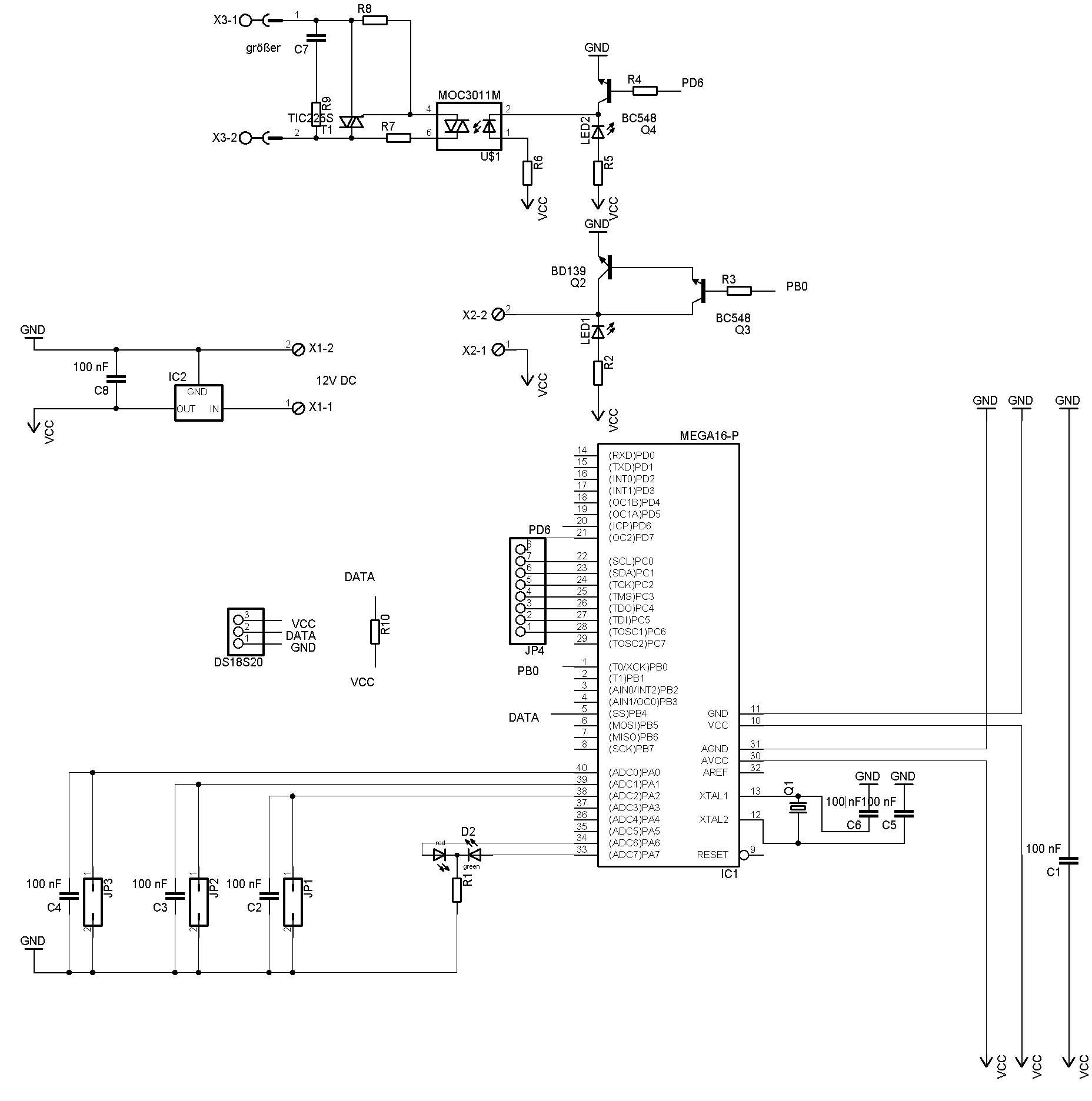

Hmmm komisch. Habe ich eben gemacht. Dass denn wohl doch nicht mein
Problem bei der Schaltung. Messe mittlerweile ganze 10V, bis das Display
richtig initialisiert. Komisch. Ob dass am Festspannungsregler liegt.
Benutze ein 7805. Als Eingangsspannung 16 V DC. Irgendwie sind die Werte
sehr komisch. Kann ja mal den Schaltplan anhängen.

Gast #567608
du schreibst: Messe mittlerweile ganze 10V, bis das Display
Wo misst Du 10V?
Wo ist auf der Schaltung eigentlich das Display?
Außerdem erfordert es eine ziemliche umgewöhnung, daß bei Dir GND oben
und Ub unten im Schaltpaln ist.
Das ist zumindest sehr ungebräuchlich.
Zum Regler wurde schon was geschrieben, zusätzlich noch: 16V in - 5V out
sind 11V Spannungsdifferenz am Regler. Da ist schon bei 100mA (1,1W
Verlustleistung am 7805) ein Kühlblech fällig.
Gruß aus Berlin
Michael

Gast #568052
Der Schaltplan ist einfach nur um 180° verdreht. Dreht man Ihn, so liegt
VCC oben und GND unten ;). Und die Schaltung mit dem Optokoppler ist
korrekt. Der Triac wird durchgeschaltet. Das doch richtig. Die 100 nF
sind ein Tipfehler. Sind 22 pF.
Das Display hängt an Port C.
Folgende Belegung:
PC0 - PC3:     DATA 0 - DATA 3 (4-Bit-Mode)
PC4      :     E(nable)
PC5      :     RS
PC6      :     VCC (also "High")
PD7      :     GND
R/W ist fest auf einen Pegel gesetzt, da nur geschrieben werden soll.
Das mit dem Display sollte klappen. Der Port-Pin PC6 sollte genügend
"Strom zur Verfügung stellen". ;)
Okay mit dem Spannungregler, dass sehe ich ein , dass ist "Bockmisst".
Ich dachte jedoch immer, dass die Kondensatoren nur zur Glättung des
Eingangs bzw. AUsgangssingnales da wären. Fehler kann jeder machen. Also
liegt der Hauptfehler wohl echt bei der Spannungsversorgung. Werde den
Regler einmal auslöten und dass ganze mit 5 V Gleichspannung von
Netzteil bezogen versorgen.
Was habt ihr denn an der Schaltung rund um den Optokoppler auszusetzen?
Schalte damit 230 V AC. Auf Abstände und dimensinierung ist geachtet.
Gruß Timo
#568084
ich hätte da nix auszusetzen. Die Schaltung müßte so stimmen.
@ Null. Klar ist das interessant. der moc macht nur 100mA und wenn es
mehr sein soll schlte man einen triac nach.
Ich vermute dein Regler ist futsch.
Die c s sind zur schwingneigungsdämpfung.
viel Erfolg.
