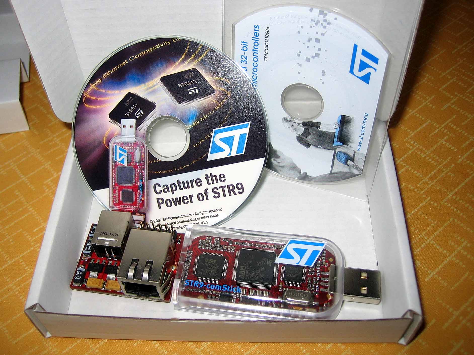

ich verkaufe meinen STR9-comStick.
Ich habe es bei Hitex für 54,62 Euro (inkl. MwSt und Versand) gekauft.
Siehe http://www.ehitex.de/p_info.php?products_id=292
Habe aber gemerkt, das ich meine geplante Anwendung damit nicht
realisieren kann, daher verkaufe ich es für 49,- Euro inkl. Versand.
Der Stick wurde einmal ausprobiert und funktioniert. Es ist bereits die
schnellere CPU STR912F(A)W44X6 montiert.

von Johannes (Gast)
Und wieder einer, der merkt, daß der Stick nur am USB funktioniert und
nicht standalone und auch die vielen schönen IOs, die oben angegeben
wurden, leider nicht herausgeführt sind, so daß man si de facto nicht
nutzen kann...
Für 10Euro inklusiver Versand nehme ich den Stick.

von Andreas K. (a-k)
Nicht die IP-Adresse ist das Problem, sondern die Stromversorgung. Ohne
USB kein Strom, und den Strom separat einzukoppeln ist nicht ohne
Risiko, weil das schlicht nicht vorgesehen ist.

von klemic (Gast)
Es spricht nichts dagegen 5V über den USB Stecker einzuspeisen. Da gibts
ja massenhaft Steckernetzteile, mit denen man das tun kann. Aber das
Problem ist der FT2232 der (ich denke mal den Reset-Pin des STR9 auf low
hält) das JTAG interface dann nicht bedient...
Ich denke ich löte den FT2232 runter und versuche den dann extern zu
betreiben...
Bringt aber nichts, weil der FT2232 via MOSFET die Stromversorgung vom
Rest der Schaltung steuert. Und ohne USB Host wird er wohl nicht
einschalten. Also ohne Manipulation wird das nichts.

von Udo S. (udo)
Hallo Torsten,
Am Ende des COM-Stick befinden sich drei Kondensatoren.
Am linken Kondensator (Sicht auf Bestückungsseite und von hinten) davon
wird entsprechend der Kondensatorpolarität eine externe 5V
Spannungsquelle angeschlossen. Damit startet der Com-Stick auch ohne PC.
Achtung, bei SMD-Tantal-Kondensatoren zeigt der Balken den Plus-Pol an.
Udo
Ps.: Da ich die Info auch nur aus dem Netz habe und nicht selbst
ausprobiert habe, übernehme ich keinerlei Haftung für eventuelle
Schäden.
