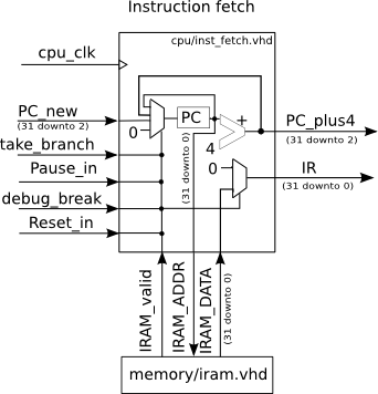

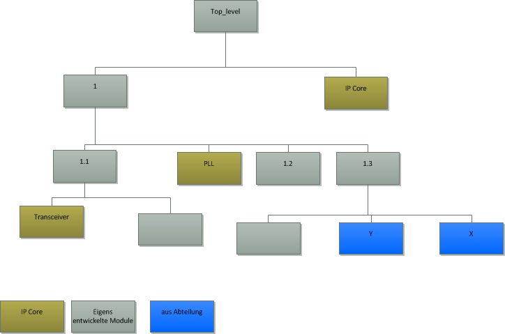

#2596854
um auch noch meinen Senf dazuzugeben für VHDL in
Bachelor/Master/Dipl-Arbeiten hat sich folgendes bewährt:

Ich muss hier auch mal ein Beispiel posten. Das ist nicht mehr aktuell
im Projekt. Die graphische Darstellung war doch ab und zu schon mal
Hilfreich, was in welcher Datei abgeht und ob man nicht Signale doppel
generiert.
gezeichnet ist die Sache mit Inkscape und es lohnt sich, von der
Zeichnerischen Möglichkeiten ausreichend. Es ist aber kein UML.
