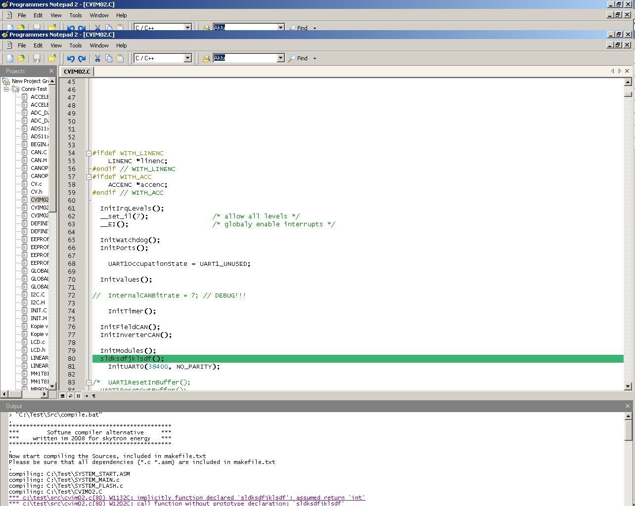

von ---=DIAN=--- (Gast)
Mal ne Frage, ich habe bisher nur mit Programmers Notepad und AVR's
(privat) gearbeitet.
Muß jetzt aber Fujitsu programmieren (Arbeit). ist soweit mit softune
auch kein Problem, ist nur ein reudiger Editor.
Habe mir Eclipse runtergeladen und installiert, Projekt angelegt und
unter den Settings fürs build meine CPU usw. eingestellt. ein build mit
CTRL+B gibt aber immer nur:
**** Build of configuration Debug for project Test ****
(Exec error:Launching failed)
zurück. Was zum Teufel mache ich verkehrt??? bzw. kann man ein makefile
erstellen was mit anderen Editoren funktioniert?
mfg
---=DIAN=---

von ml31415 (Gast)
Sorry, dass ich hier nicht mehr oft reinschau, ich hab aktuell beruflich
nix mehr mit dem Plugin zu tun, von daher besser die Forenmail benutzen.
Bei dem Problem siehts ganz so aus, als ob entweder die Pfadangaben für
die toolchain nicht stimmen oder die Namen der einzelnen tools
(Versionsnummern?) falsch sind. Die Namen lassen sich innerhalb des
Plugins einstellen, den Pfad irgendwo im Windows mal prüfen. Ansonsten
mal direkt die generierten Makefiles prüfen, die Befehle von Hand
durchgehen.

So, dann steuer ich mal ein paar Neuigkeiten bei:
Ich arbeite gerade an einer Lösung, andere Editoren als Softune oder
Eclipse zu verwenden (Teste mit PN2 und Ultraedit).
Für alle die es interessiert:
Softune ruft beim compilen, linken usw. die Datei SiiTee.exe auf und
übergibt dieser als Parameter die Aufrufe für den C und ASM Compiler
(Fcc907s / fasm907).
Ich habe die Datei durch eine selbstgeschreibene EXE ersetzt, welche die
Parameter in eine Batch Datei schreibt.
Ergebnis - Die Aufrufe für die Dateien FCC und FASM:
ASM:
C:\Softune\BIN\fasm907s.exe  -f "C:\Test\OPT\Compileroptions.opa" -Xdof
-o "C:\Test\OBJ\START.obj" -lf "C:\Test\LST\START.lst"
"C:\Test\Src\START.asm" -@Hf "C:\Test\OPT\START.tpi"
C:
C:\Softune\BIN\fcc907s.exe  -f "C:\Test\OPT\Compileroptions.opc" -Xdof
-o "C:\Test\OBJ\MAIN.obj" "C:\Test\Src\MAIN.C" -@Hf
"C:\Test\OPT\MAIN.tpi"
Erklärung:
Die *.OBJ / *.LST / *.TPI werden aus der Datei *.ASM / *.C erzeugt. Die
Datei COMPILEROPTIONS.OPA -
OPA für ASM files
OPC für C files
OPL Options für den Linker
OPV Options für den Converter
legt Softune im Verzeichnis OPT an und heißt so wie das Projekt. Können
mit nem normalen Editor geöffnet werden...
Die Aufrufe von FCC907s.EXE unf FASM907.exe werden mit jeder *.C und
*.ASM die im Projekt enthalten sind gemacht. Danach werden die Dateien
mit dem Linker (flnk907s.exe) gelinkt:
C:\Softune\BIN\flnk907s.exe  -f "C:\Test\OPT\Compileroptions.opl" -Xdof
und anschlißen nach *.mhx convertiert:
C:\Softune\BIN\f2ms.exe  -f "C:\Test\OPT\Compileroptions.opv" -Xdof
und fertig ist das MHX File.
Ich arbeite z.Zt. noch an einem Tool, was das alles automatisiert und
dann nur noch per
BUILD.EXE -build|-rebuild|-clean C:\Test
aufgerufen wird und somit in JEDEN beliebigen Editor eingebunden
werden kann.
Der Warning/Error Output bleibt übrigens erhalten. Beim Click auf den
Fehler öffnet der Editor das entsprechende File und springt an die
Stelle des Fehlers (siehe Anhang)
Weiteres in Kürze. Falls noch wer interesse hat, einfach mal posten, ich
guck hier öfters mal wieder rein...
Gruß Ronald

äh, da war noch was -> das Bild
