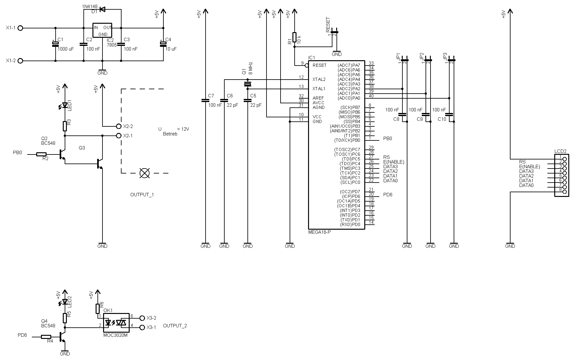

Bevor ich diesen überarbeiteten Schaltplan ätze wollte ich mich
vergewissern, ob er diesesmal korrekt ist.
Frage 1:
ARef unbeschaltet lassen, oder?
Frage 2:
Ist die Schaltung bestehend aus Q2 und Q3 so als Output korrekt? Der
Transistor Q3 ist ein Leistungstransistor. Die eingezeichnete "Lampe"
soll eine Last symbolisieren. Diese möchte ich Schalten, wenn Q2
"durchschaltet. Die Last ist eine Last, die mit 12 V Gleichstrom
betrieben wird, sprich ein Lastkreis.
Frage 3:
Stimmt meine Spannungsversorgung jetzt? Als Input gebe ich 18 V
Gleichspannung an X1?
Frage 4:
Ist Reset korrekt beschaltet?
Frage 5:
Schaltet der Optokoppler, wenn an PD6 ein "High-Pegel" anliegt? Die
Widerstandswerte habe ich ausversehen nicht auf dem Plan.
Also kann ich die Schaltung so ätzen?
Viele Dank

Aref braucht ein C (100 nF) nach Masse.
Vergisst nicht die JTAG zu ausschalten oder die LCD wird nicht
funktionieren.
Im Schaltung steht nicht die ISP Connector, vergisst es auch nicht :-)
Für 18 V am X1, vergisst nicht ein Kühlkörper für das 7805.
Die D'arlington Ding... geht nicht.
         ----- 12 V
           0  Lampe/ Led
    4k7   | | 1 kohm (nur für LED)
   __    |
---____---K   NPN
          --- GND
So wird klappen. du kannst ein LED (mit Widerstand) und eine Lampe
Parallel ansteuren mit ein Transistor. An der Leistung beachten.

- Aref braucht ein C (100 nF) nach Masse.
-> Hab ich eingeplannt, danke:)
- Vergisst nicht die JTAG zu ausschalten oder die LCD wird nicht
funktionieren.
-> Ist ausgeschaltet :)
- Für 18 V am X1, vergisst nicht ein Kühlkörper für das 7805.
-> Hab ich bedacht :)
- Die D'arlington Ding... geht nicht.
         ----- 12 V
           0  Lampe/ Led
   __    |
---____---K   NPN
          --- GND
-> Wieso geht die Darlington nicht? Wenn ich jetzt in deiner Schaltung
ein "High-Pegel" an den 4,7 k Widerstand anlege schaltet der NICHT
durch. Du hast nicht beachtet, dass meine Controllerschaltung mit 5 V
läuft. Die 12 Volt sind in einem anderen Schaltkreis. Ich möchte eine
Last schalten. Der Transistor soll wie ein Relais einen anderen
Stromkreis schalten, der nichts mit dem Steuerstromkreis zu tun hat. Im
Steuerstromkreis herschen 5 V, im Lastkreis 12 V. Man hat mir gesagt,
dass ich an den Controller ne Darlington bauen soll, da die Pins nur 20
mA hergeben. Ich schalte somit mit einem Transistor Q1, den
Leistungstransistor Q3 durch. Oder mache ich da nun mist?

Ja, die Diode reicht denk ich aus. Also bestimme ich mit dem
Ausgangselko den Strom, oder? Also den ich "ziehen" kann. Naja der
Spannungsregler macht 1A mit.
Kann mir jemand ma etwas zu der Darlingtoschaltung sagen? Kann ich dass
nun wie im Schaltplan machen, oder hat  Ale recht?
Mfg

Wenn du mal nen Kurzschluss direkt vor deinem Spannungsregler
provizierst, dann entlaedt sich der Ausgangselko ueber die Diode. Ohne
die Diode wuerde der Spannungsregler in 0 Komma nix abnippeln.
Dummerweise ist es so das Kurzschluss Diode und Elko einen wunderbaren
Stromkreis bilden, und 150mA die   die Diode vertragen tut sind nicht
viel bei Kurzschluss. Deswegen die Anmerkung ne Diode zu verwenden die
ein bissel mehr abkann als die kleine Universaldiode. Weil wenn die
Diode abnippelt, dann kommt der Spannungsregler gleich hinterher.
cu Tarzanwiejane.
PS: ich kann an deiner Darlingtonschaltung nix aussetzen. Ich steh
allerdings mehr auf Logic-Level Mosfets.

Also kann ich meine Darlinton Schaltung unbeschwert so ätzen, wie sie
auf dem Schaltplan zu sehen ist? Schalte mit dem Leistungstransistor Q3
eine Leistung von etwa 10 Watt.
Also gebt ihr die Schaltung zum Ätzen frei ;) ?

Hallo Timo,
ich sehe kein Problem bei der Darlingtonschaltung, so lange Du die
ca.1,4V Basis-Emitter-Spannung aufbringen kannst. Das sollte selbst bei
3,3V Versorgungsspannung noch funktionieren (Ale kann einen ganz schön
verwirren).
