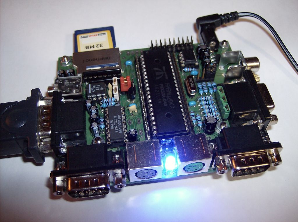

#644515
Ein schönes Board hast Du da...aber warum lötest Du die Widerstände nicht richtig ein? Die tanzen ja förmlich Salza :-) Ich hatte nur wenig Zeit, wollte die Platine aber unbedingt noch zusammenlöten. Ist teilweise etwas schlampig geraten, was auch zu dem nicht funtionierenden VGA-Anschluss führte. Werde das später nacharbeiten :-) Die Widerstände am Audio-Verstärker sind auch nur gesteckt und nicht gelötet. Der TDA7050 macht mich noch verrückt :-( An den Eingängen sehe ich mit dem Oszi ein perfektes Audio-Signal. Am Ausgang absolut nichts. Berühre ich mit dem Finger die unbeschalteten Eingangspins, brummts im Kopfhörer. Bin im Moment ratlos :-( Einige kleiner Änderungen waren dann doch noch nötig. Ich hoffe ich habe dabei keine neuen Fehler eingebaut, denn ich hab grade 25 Platinen in China bestellt :-) Hoffentlich finde ich dafür langfristig genügend Abnehmer, eigentlich wollte ich ja allerhöchstens 20 machen lassen, aber das hätte letztendlich fast genausoviel gekostet. Hochgerechnet wird eine Platine dann etwa 6-7 Euro kosten, ist ja eigentlich ein guter Preis. Wäre zwar noch billiger gegangen, aber ich wollte unbedingt roten Lötstoplack :-) Bis auf den Audio-Verstärker bin ich auch echt zufrieden mit dem Teil. Der Verstärker ist ein wenig Problematisch, da es eben keine Potis für die Lautstärkeregelung gibt (kann man via Jumper aber anschliessen) und die Programme die ich zum testen hatte teilweise extreme Unterschiede in der Lautstärke haben. Hat einige Zeit gedauert, einen Kompromiss für die Vorwiderstände zu finden, so dass sowohl Kopfhörer als auch kleine passiv-Lautsprecher daran akzeptabel laufen. Das Sprachsynthesizer-Demo bei dem 4 Stimmen gleichzeitig singen, ist echt laut. Kaum zu glauben, dass der Propeller das in Echtzeit berechnet und sich dabei noch langweilt -)

#708164
Danke! hallo leutz habe mein board nun zusammen gebrutzelt.....netzteil rein und......jo mei für ne reine betriebsled ist das ja ein augenbrenner und ich habe die empfohlenen 33ohm genommen.....ich glaub ich ändere das mal. mal sehen ob ich da wieder ran komme nun wollte ich mal loslegen und bastelte mir ein serielles kabel. im kopf hatte ich noch....TxD und RxD kreutzen und GND durchschleifen.....na von wegen, so einfach ist es dann ja wohl doch nicht. habe im netz gesucht...bei parallax einen adapter gesehen mit transistoren. aber jetzt mal meine frage. was für ein kabel brauche ich um mit dem hier vorgestellten board zu komunizieren. ne kurze skizze wäre schön. ich sage mal danke. LG thomas Hallo Thomas, Du musst nichts mehr kreuzen, dies ist schon auf der Platine passiert. Ein normales 1 zu 1 Kabel funktioniert. Pin 2, 3 , 5 und 7 (bei 9 poligen D-Sub Steckverbindern) reichen. Einen USB nach RS232 Converter kann man so direkt anschließen. Allerdings stören, je nach Modell die beiden Gewindebolzen zum fixieren, und müssen entfernt werden. Die LED aus der Stückliste ist wirklich sehr hell. Entweder sehr hoch stehend einlöten und umbiegen, um die CPU zu beleuchten :) oder einen 100 Ohm Widerstand nehmen. Gruß Andreas hallo andreas na ich dödel......ich hätte mal den schaltplan besser interpretieren müssen. nach dem hinweis habe ich es jetzt auch gesehen. dann werd ich mal das kabel zurechtlöten und mir ne vierte leitung ziehen....habe ja nur dreiadrige genommen :-( und das nochmal probieren. danke nochmal für die hilfe LG thomas hallo andreas habe das gute stück nun zum laufen bekommen. habe meinen joytech 7" ps2 monitor angeschlossen und die demos probiert. leider läuft das bild durch und ich bekomme das nicht gebacken. im deutschen forum habe ich auch schon geschaut, aber leider keinen konkreten hinweis gefunden. benötige da mal einen kleinen denkanstoß. danke schon mal LG thomas Hallo Thomas, die Parallax Demos sind auf VGA 32 KHz 640x480 und höher ausgerichtet. Das TFT läuft aber mit 15 KHz und geringerer Auflösung. Daher müssen in den Programmen ein paar Zeilen angepasst werden. Ich schau später mal nach. Gruß Andreas ähm, weiter oben im Thread stehts ja :
Re: Neue Propeller Karte zu Fertigen
Autor: Franz Achatz (franzachatz)
Datum: 06.08.2007 20:21
habe heute noch mit dem Timing herumgespielt und dass ist der
aktuelle Stand:
DAT
vga_params long 0 'status
long 1 'enable
long 0 'pins
long %1100 'mode
long 0 'videobase
long 0 'colorbase
long cols 'hc
long rows 'vc
long 1 'hx
long 1 'vx
long 0 'ho
long 0 'vo
long 480 'hd
long 11 'hf 11
long 52 'hs 52
long 49 'hb 49
long 234 'vd
long 11 'vf 11
long 2 'vs 2
long 18 'vb 18
long 0 'rate
vga_rate := 9_700_000
CON
cols = 28
rows = 14
mfg
Franz
Beitrag melden | Antwort | Antwort mit Zitat
Autor: Andreas Jakob (antibyte)
Datum: 06.08.2007 21:02
Hallo Franz,
Du hast Interlace aktiviert, damit kannst Du nicht jeden
Pixel genau treffen.
Versuch mal
long %0000 'mode
und dann das Timing darauf abstimmen. Damit solltest Du jeden Pixel
genau treffen und ein superscharfes Bild kriegen.
Leider ist der interne Font ja 16x32 Pixel, und dadurch ist die Schrift
bei der Auflösung riesig.
Andreas
hallo andreas danke für deinen denkanstoß.....wollte aber das display über fbas anschließen. inzwischen habe ich es aber geschaft mal ein bild darzustellen. ich dödel...habe erst später bemerkt, das die demos ja nach amerikanischen standard sind NTSC....auch maaaan....auf PAL umgestellt und schon hatte ich ein bild. mit VGA habe ich noch nichts gemacht. dieses display für die PS2 müßte doch auch VGA können oder?...also wenn ich das richtig vertsanden habe. was ich bis jetzt noch nicht gefunden habe, ist ein objekt zur ansteuerung der SD-karte....hättest du da eine quelle? oder wie macht ihr das. LG thomas PS2 Display : http://www.mikrocontroller.net/attachment/25311/proptft.pdf Das Display kann man theoretisch an einer VGA Karte betreiben, wenn man für die Karte ein Tool hat um die Horizontalfrequenz auf 15 KHz runterzuschrauben, die das Display haben will. z.B. Powerstrip Unmengen an Objekten zur Ansteuerung von allem Möglichen, auch SD, findet man im Parallax Object Exchange : http://obex.parallax.com/ Gruß Andreas
