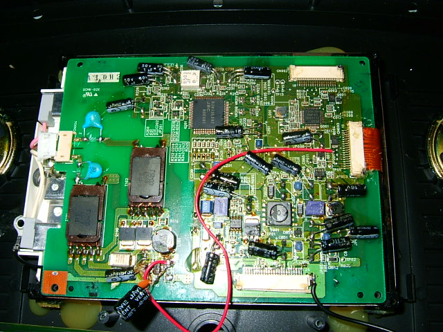

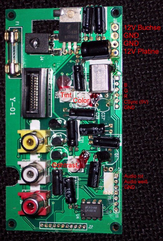

von Andreas J. (antibyte)
Ich hab ein Bild der Platine angehängt. Ist leider etwas verwackelt.
Kannst ja mal kurz vergleichen, ob identisch mit Deiner.
Die Displays sind rein aüsserlich identisch. Ich denk das sie kompatibel
sind.Ich mess später mal nach.

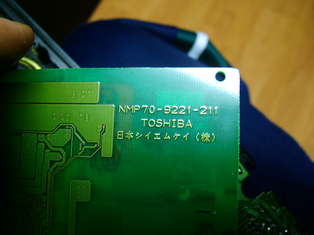

Die Platine sieht gleich aus, soweit man das erkennen kann. Kannst du
mal eine Foto von der Nummer auf der anderen Seit links machen (oberhalb
von den ganzen angeschlossenen Kabeln zur Eingangsplatine)

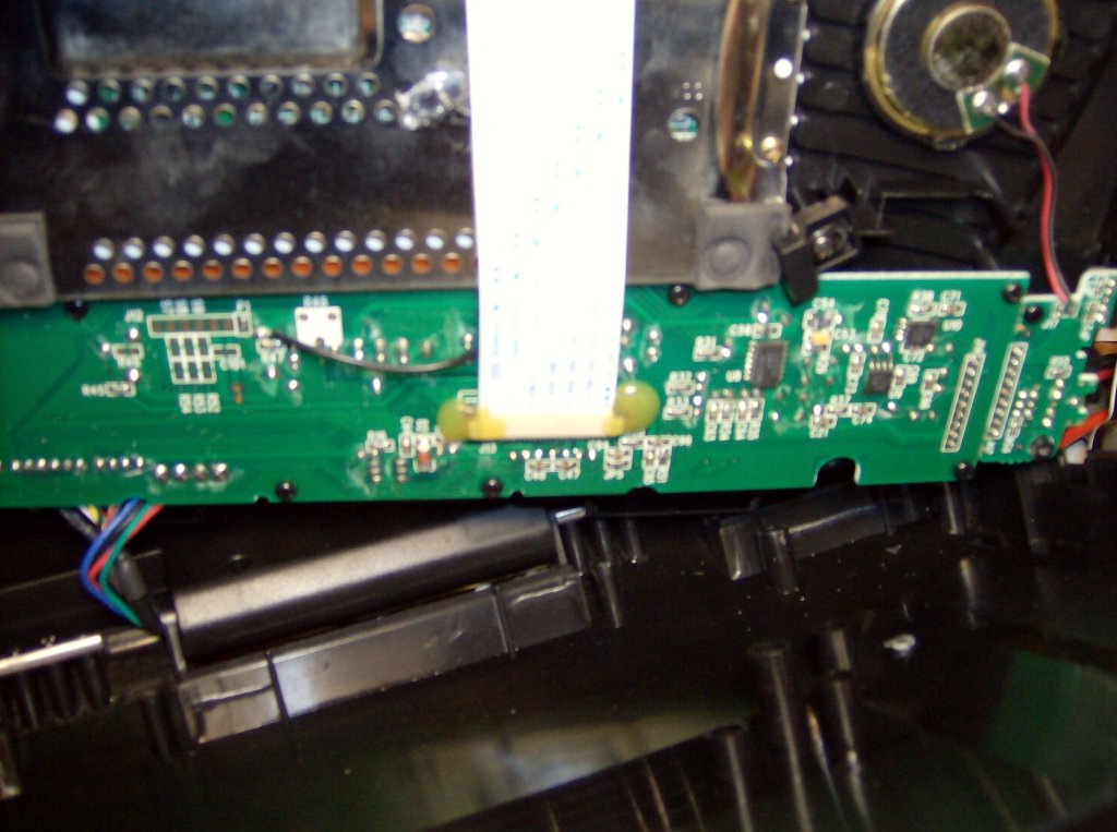

Ich hab das Gerät jetzt mal vollständig zerlegt. Der Typ der das Gehäuse
konstruiert hat, scheint ja ein totaler Schraubenfetischist zu sein,
lol.
So wie ich das jetzt einschätze, sind auf der langen schmalen Platine
nur
Schalter, Potis und der Audio-Kram untergebracht.
Die Umwandlung von FBAS in die vom Display benötigten Signale findet auf
der kleinen Platine statt (M52045FP + LM1881), auf der auch
Spannungswandler und alle Anschlüsse sind.
Also brauch ich eigentlich nur eine kleine Platine, die  die
überdimensionierte Platine ersetzt.
Problem ist der Foliensteckverbinder, der mit irgendeinem Kleber fixiert
wurde.
Wenn man den Kleber abkriegt, müsste man den aber leicht ablöten können.
Die Nummer auf der Platine ist : JS9313-4 / 101-931X2C1634
Daneben noch im Silkscreen Y-01

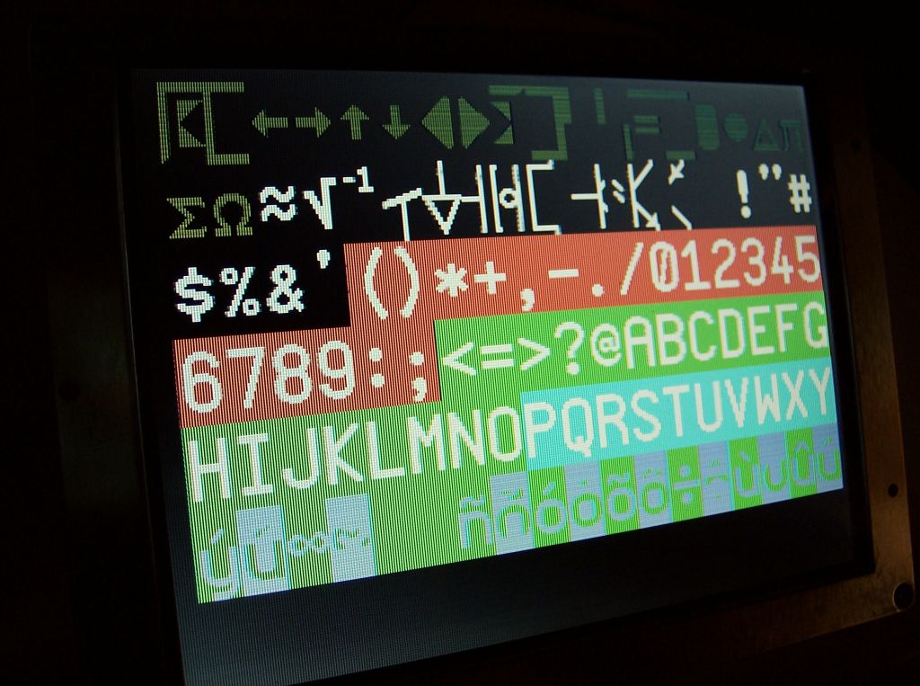

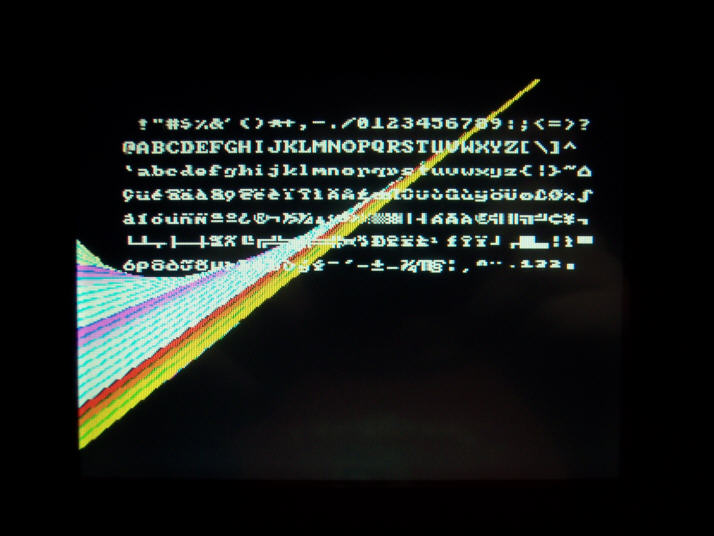

Ich hab das Display übrigens als erstes mit Deinem AVR-Videogenerator
getestet, da ich das grad auf dem Breadboard hab.
Das Display erzeugt aber einen Rand, und dadurch wird das Bild so klein,
dass nicht mehr genug Pixel zur Verfügung stehen.
Sollte sich aber durch ändern des Timings anpassen lassen.
Bild im Anhang.
Anmerkung zu dem Foto, es sieht in narura natürlich besser aus.
Wer schonmal versucht hat gute Bilder von einem LCD zu machen,
weiss das es nicht einfach ist.
Hier noch ein Bild, aufgenommen mit einer billigen Mini-CMOS Kamera
angeschlossen an den Monitor. Die Farben kommen real stärker raus, aber
es wirkt doch schon recht pixelig.
Das Panel kann allerdings ja auch nur 320x234 darstellen.
von Benedikt K. (benedikt)
Die Nummer auf meiner Platine ist die gleiche. Ich denke man kann also
davon ausgehen, dass die TFTs auch kompatibel sind.

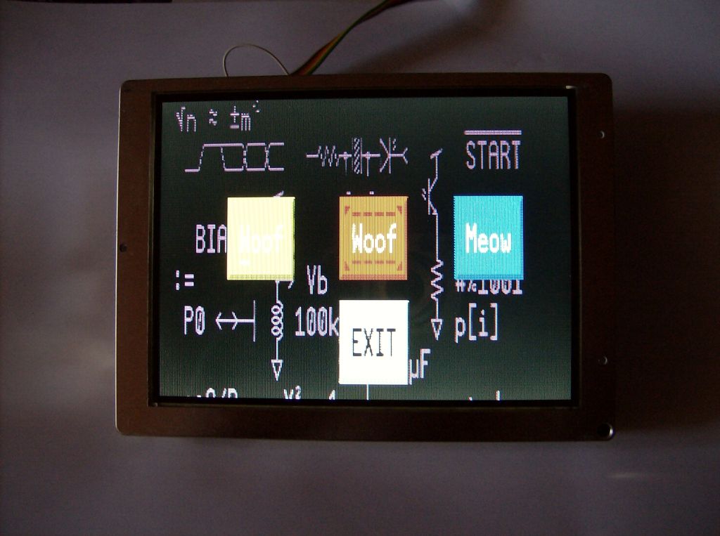

Hier mal ein erster Test:
Das Display, angesteuert über VGA Port, 5,9115MHz Pixeltakt, insgesamt
376 x 312 Pixel Auflösung (ergibt nahezu PAL Timing).
Allerdings wird etwa alle 10 Pixel ein Pixel verschluckt, da das Display
anscheinend einen geringeren Pixeltakt verwendet.
Ich muss mal ausprobieren, ob der Pixeltakt des TFTs fest ist, oder ob
dieser von der Horizontalfrequenz abhängt.

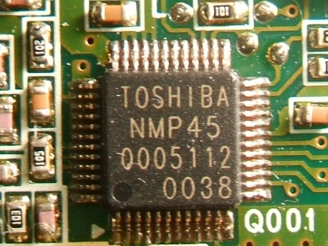

Ich habe mein TFT Panel mal komplett zerlegt:
Das IC neben dem Anschluss ist das analoge IC, dass die RGB Signale im
Pegel anpasst und sonstige Pegelumwandlungen und Spannunger für das TFT
macht.
Das IC neben dem Anschluss vom TFT Panel ist der Timing Controller.
Dieser besitzt eine PLL, die einen Takt von 600x Horizontalfrequenz
erzeugt (im NTSC Modus).
Demzufolge wären die Pixel optimal auf dem TFT dargestellt, wenn pro
Zeile 600 Pixel ausgegeben werden, d.h. 320 sichtbare und 280 nicht

Hier noch die Anschlussbelegung von der FBAS->RGB Platine. Die nicht
beschrifteten Pins gehen an die PS2 Buchse und sind daher uninteressant.
Hat zwar noch Optimierungsbedarf, aber das TFT-Panel läuft jetzt auch
am Propeller Chip via VGA.
Billiger kommt man echt nicht an ein kleines VGA Display :-)
Andreas
Interlaced Modus
Ist nur QVGA (wobei das 320x240 wären, das TFT hat nur 320x234).
Deinen Bildern nach scheinst du die Pixel nicht genau zu treffen,
weshalb die Kanten etwas unscharf wirken.
Ich muss demnächst mal das ganze an einem alten Rechner mit Matrox
Grafikkarte ausprobieren. Bei dem sollte das Display direkt an VGA
laufen.
Ja, richtig. Ich meinte aber auch mehr die Anschlussart.
Ich musste lang rumprobieren, eh ich funktionierende Parameter für
den Treiber hatte. Die Werte sind echt etwas merkwürdig, aber bisher
konnte ich es nur so zum laufen kriegen :
long    600             'horizontal display ticks
long    25              'horizontal front porch ticks
long    79              'horizontal sync ticks
long    25              'horizontal back porch ticks
long    262             'vertical display lines
long    11              'vertical front porch lines
long    2               'vertical sync lines
long    13              'vertical back porch lines
long    12_000_000      'tick rate (Hz)
Sieht damit allerdings so aus, als wäre jede zweite Zeile ein Pixel nach
links versetzt.
> laufen.
Sollte auch mit fast jeder Nvidia Karte gehen, da gibts extra Tools.

Pinbelegung :
http://www.mikrocontroller.net/attachment/25310/proptft.pdf
Die FBAS-RGB Platine nachzubauen dürfte sich kaum lohnen.
Platine und Bauteile, wenn denn überhaupt beschaffbar, kostem sicher
fast soviel wie ein fertiges Billig-TFT.
Ich kann dir aber gerne die Platine aus meinem Gerät für 4 Euro inkl.
Versandkosten  überlassen.
http://www.mikrocontroller.net/attachment/25199/ps2_tft_rgb2.jpg

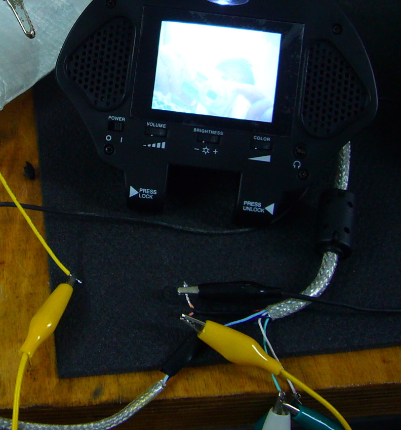

So, Platine ist da und angeschlossen.
Jetzt zeigt mir das Display nur ein weißes Bild (genauso wie ohne
Platine).
Habe mal die 3 Farbsignale gegen masse gemessen. Multimeter einstellung
Wechselspannung.
Komme auf 4,3V ohne Signal an der Platine und auf 2,6; 2,8 und 3,1V mit
Signal (das Signal war von meinem Handy, d.h. hat keine Bildänderungen
gegeben).
Hab am Display auch schon die Quelle gewechselt und so.
Das Signal von meinem Sat-Receiver zeigts auch nicht an. hilft alles
nix.
Kann mir jemand nen Tipp geben?!
Habe das Display so angeschlossen:
Pins 4, 5, 6, 8, 16, 20, 23, 24  an Masse
Pin 7                            an 5V (für Quelle 1)
Pins 10, 21, 22                  an 12V
Pin 11                           an C-Sync von der Platine
Pins 13, 14, 15                  an R, G, B von der Platine
und dann noch die 2x Masse und die 12V der Platine...
http://maik.dsarun-hosting.de/LQ6AN102.pdf
Hoffe hier weis jemand Rat.
Gruß Maik
Pin 8 muss an 5V, damit das Modul intern den Pixeltakt, H und Vsync aus
C-Sync erzeugt.
von Nayta Rat (Gast)
hm, den pin hab ich mit den pins 5 und 6 gleichzeitig zwischen ab, masse
und 5 gewechselt. geht alles nich
Also bei meinem Panel sind alle Steuer-Eingänge intern mit einem
PullUp versehen und damit standarsmässig schon auf High gesetzt.
Für PAL musste ich nur NTP auf GND ziehen, sonst nichts.
Wenn ich mich recht erinnere zeigte das Display aber kein weisses Bild
ohne
Signal. Man konnte zwar die Beleuchtung durchscheinen sehen, aber weiss
Wurde dir das Panel als funktionsfähig verkauft ?
Liegt ja fast die Vermutung nahe, dass es defekt ist.
Andere Frage, woher beziehst du die Spannungen ? Aus einem sauber
geregelten
Netzteil. Hast du die Spannungen mal nachgemessen ?
Hat das Netzteil genug Leistung ? 600 mA laut Datenblatt.
Also obs als funktionsfähig verkauft wurde. ka. is zu lange her.
Strom bekommts aus nem 420Watt PC Netzteil, was ja auf jeden fall
reichen sollte.
Das is nen weißes Bild, weil hab mal mit ner Lupe geguckt, die RGB Pixel
leuchten alle in der jeweiligen farbe, was bei abgeschalteten panel und
leuchtender hgb nicht der fall sein sollte.
stand bei dir an der Seite auch LQ6AN101 drauf?
Ich werd dann mal alle Kabel vom TFT ablöten und nur die, die wirklich
brauchbar sind, wieder anlöten.
Dann auch gleich mit allen Schaltern und Potis, falls ich die finde.
Vllt ists ja nur ne kalte lötstelle oder so nen rotz.
Genau, LQ6AN101.
Das hat am Folienkabel-Verbinder zwei Reihen.
auf der einen Seite sind die geraden Pinnummern und auf der anderen
die ungeraden. Nicht dass du da was mit der Zählrichtung durcheinander
bringst.
also jetz bin ich total überrascht.
habe gerade nur die hgb an 12v angeschlossen und das sieht genauso aus.
also hatte ich unrecht, mit dem 'es ist wirklich weiß'... schande über
mein haupt ^^
naja, werde dann erstmal mit nem kumpel zu mc don fahren und danach die
sicherung im tft überbrücken.
in der hoffnung, das nur die kaputt ist. ich mach dann meldung.
So, es funktioniert super!
Habe die Sicherung jetzt mit einem Kabel überbrückt.
Gucke gerage TV darüber.
Allerdings muss ich dazusagen, dass ich nach mehrmaligem prüfen der
kabel festgestellt hab, das auf dem nachfolgenden pic die farbkanäle R
und B getauscht werden müssen.
So musste ich es zumindest machen.
Habe ich erst gemerkt, als ich ein Bild hatte, wo viel Grün drinn war.
Kabel vertauscht und ging dann.
Die pins am TFT hab ich auch nochmal kontrolliert, nich das ich da was
falsch gelötet hab, stimmen aber.
Wenn Bilder gewünscht werden, sagts mir, dann mach ich welche und lad
die hoch.
Vielen Dank an euch!!!
Gruß Maik
von Jakob (Gast)
Hat  jemand dieses tft  an vga angeschlosen? Wird bei joytech tft   für
Xbox  eingebaut aber belegung ist anders als sharp tft.
von Jakob (Gast)
Datenblatt für diesen chip  kann ich auch nicht finden.
Die Platine sieht ja übel aus.
Kann es sein, dass die Platine garnicht zu dem eigentlichen TFT gehört ?
Welche Bezeichnung hat denn das eigentliche TFT Panel ?
von Jakob (Gast)
Ich habe mal die platine  abgeschraubt  und stand  auf panel
NML75-9221-111
von Jakob (Gast)
Das ist die  platine
Dazu findet google rein garnichts, was sehr auf irgendwas seltenes,
kundenspezifisches hindeuted.
von Jakob (Gast)
das ist der zweite chip
Dem IC nach, scheint das TFT direkt ein Composite bzw. SVideo Signal zu
verarbeiten. Also VGA nicht ohne weiteres möglich.

von Michi Müller (Gast)
Ich habe so einen LCD schon was länger.
Man kann ihn sehr gut als Mini-Monitor benutzen. Für mehr wohl auch
nicht, so klein wie der ist.
Ich habe damals mal den C64-DTV und danach eine Kamera dran
angeschlossen.
Geht ganz einfach mit Video-Eingang
Hier noch mit Kamera.
von Thomas H. (merlin63)
hallo michael
na das ist doch schon was. an welche pins bist du denn mit dem fbas
gegangen?
gruß thomas
Puh, da das ganze über ein Jahr her ist, kann ich dir die genaue
Belegung gar nicht mehr sagen.
Für die ersten Tests hatte ich es damals am Kabel des Controllers
angeschlossen (siehe Bild unten rechts). Da gab es die Anschlüsse für
Video und Audio. Nachher hab ich die Kabel direkt an die Platine
angelötet.

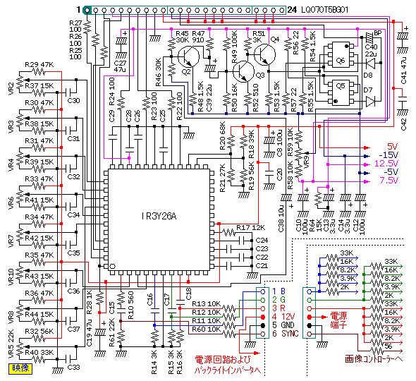

von Michael (Gast)
Hallo
Habe mir einen LQ070T5BG01 gekauft dieser diente vorher als
Fernsehempfänger mit Wiedergabe auf ihm sind die Chips IR3Y26A
(Schematisches Zeichnung im Anhang ) leider kein Datenblatt. und LZ9GJ16
verbaut. Und ein paar Controller für den Fernsehempfang.
Nun hab ich das problem ich weiss nicht genau wie ich dem abbgebildeten
controller das Rgb zu kommen lassen kann bzw das Composite Sync Signal.
In eurem Forum sind schon gute Anfänge dazu ich weiss auch den Pixeltakt
usw nicht.Hoffe ihr konnt mir da weiter helfen Gruß Michael
