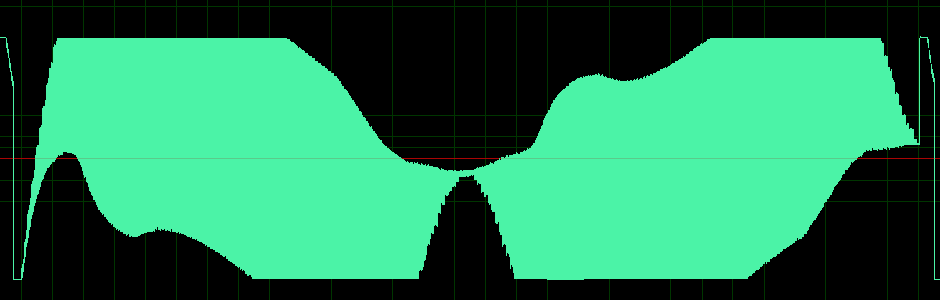

von Johannes R. (jor)
ich war noch kurzfristig im Urlaub. Im Anhang hab ich jetzt auch mal das
Signal mit hochgeladen in der Qualität wie ich sie auch bei meinem
Wecker benutzen will. Das Signal sieht sehr gleichmäßig aus jedoch kann
ich mir nicht vorstellen, dass eine on-time Berechnung nötig ist (man
beachte auch den Beginn des Anpfiffes welcher sich anders anhört als der
rest).

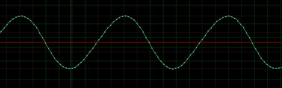

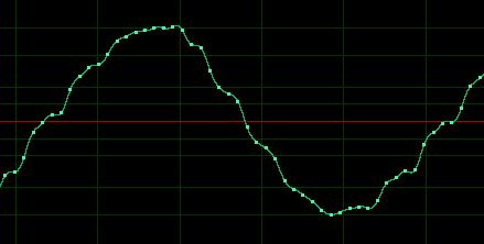

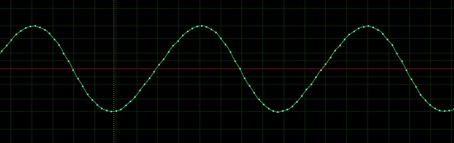

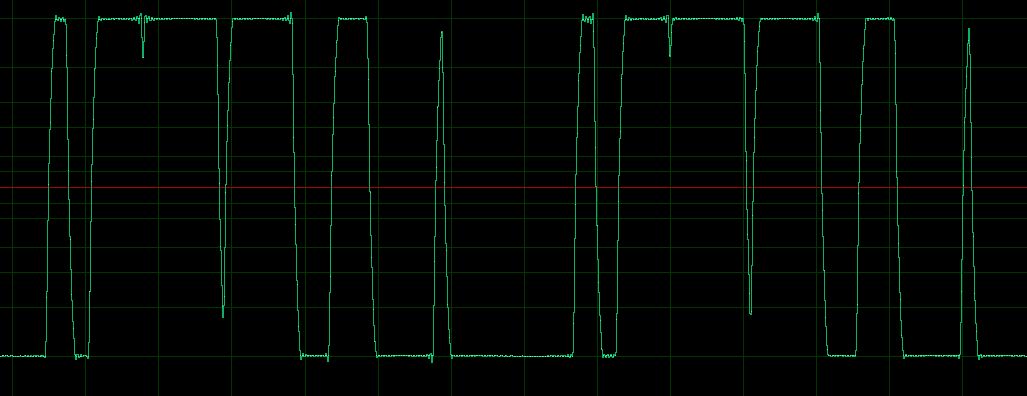

also ich hab jetzt mal versucht einen Sinuston über den PWM eines
ATMega8 zu erzeugen. Es hört sich bis jetzt noch nicht ganz
sinustonartig an. Ich habe deshalb mal den LineIn-EIngang meiner
OnBoard-Soundkarte benutzt um das Signal anzuschauen. Im Anhang sieht
ihr das ergebnis. - Beschissen!
Also ich muss jetzt mal nach einem fehler suchen weil das sieht nicht so
ganz analog aus...
vl ist noch zu sagen das der Ausschnitt oben ungefähr ~14ms dauert.
falls jemand mitsuchen will der Code sieht bis jetzt so aus (nur ein
Codeausschnitt aber das wichtigste ist drin):
// SineTable
const uint16_t SineTable[256] = {512,525,537,550,562,575,587,600,612,625,...};
//Initialisierung PWM
TCCR1B =  (1<<WGM12) | (1<<CS10);
TCCR1A = (1<<COM1A1) | (1<<COM1A0) | (1<<WGM11)| (1<<WGM10);
OCR1A = 1020;
while (1) {
  for(i=0;i<256; i++) {
    OCR1A = SineTable[i];
    asm volatile ("nop");
zur Hardware:
Pwm signal geht über einen Tiefpass mit C=100n und R = 700 OHM. D.H fg =
2300Hz. Der Atmega8 hat eine Taktfrequenz von 1 MHz.
wenn ich die for-Schleife folgendermaßen gestalte kommt was lustiges
dabei raus. Im Anhang befindet sich das Ergebnis. Das ganze dauert jetzt
knapp 3s.
  _delay_ms(1);
gut ich schlaumeier habs jetzt woran das liegt. der Timer zählt ja bis
65000. Bei 8 MHz dauert das ganze knapp 1 ms. also damit kann ich
niemals analoge spannungen mit eienr samplerate von 11025 Hz erzeugen.
oder habe ich gerade einen Denkfehler? mit dem 8bit timer kann man kein
PWM erzeugen oder?
shit des hab ich übersehen. sorry
naja jetzt klappts wunderbar nur ist die Qualität für einen Pfeifton zu
schlecht! Meint Ihr das wird mit 12 bit DAC (Reichelt LTC1257) viel
besser? Weil wenn nein dann würde ich es vermutlich mit dem besonderen
Weckton lassen.
Im Anhang sieht ihr die Ergebnisse.
hier noch als MP3
von antworter (Gast)
Man bekommt schon einen sauberen Sinus hin, wenn man mit einem
ordentlich dimensionierte Tiefpaß das PWM-Signal filter - allerdings
dürfte für Deinen Pfeifton eine gewisse Verzerrung sogar wünschenswert
sein.
Kurzum: Jetzt ist der Punkt erreicht, an dem man seinen Ideen freien
Lauf lassen, und sich austoben kann :-)
Ideen z.B.: Rauschen reinmischen, ADSR Kurven für die Amplitude ....
P.S.: Glückwunsch zum bisherigen Erfolg :-)
vielen Dank für die Hilfestellungen.
würdet ihr jetzt auf gar keinen Fall die rohdaten abspeichern? Also wenn
ich die Samplerate erhöhe dann bekomme ich sehr schöne ergebnisse wie
ihr im Anhang sieht. Aber dann reicht mir der Speicherplatz auf gar
keinen Fall. Und wie genau füge ich Rauschen hinzu?
So wie ich den Sinus als Array habe einen Raschenarray und den addieren?
