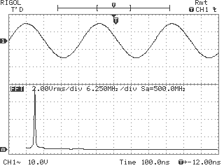

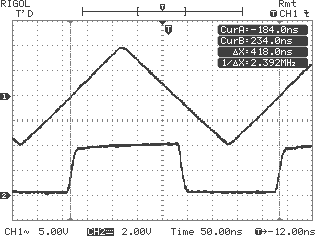

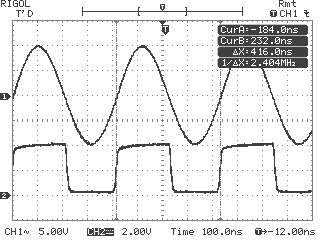

OK, Sorry, ich nehm das mit der Unschönen Signalform wieder Zurück :-).
Da hab ich mich wohl das Oszibild vom XR2206 mit dem des MAX038
verwechselt.
Also das Ausgangsignal des MAX038 sieht doch ganz gut aus.
Hi
Anbei nun endlich die Bilder meines Frequenzgenerators mit dem MAX038
(das Signal ist aber schon verstärkt und aufbereitet).
Das Rechtecksignal ist der Sync-Ausgang des MAx038.
