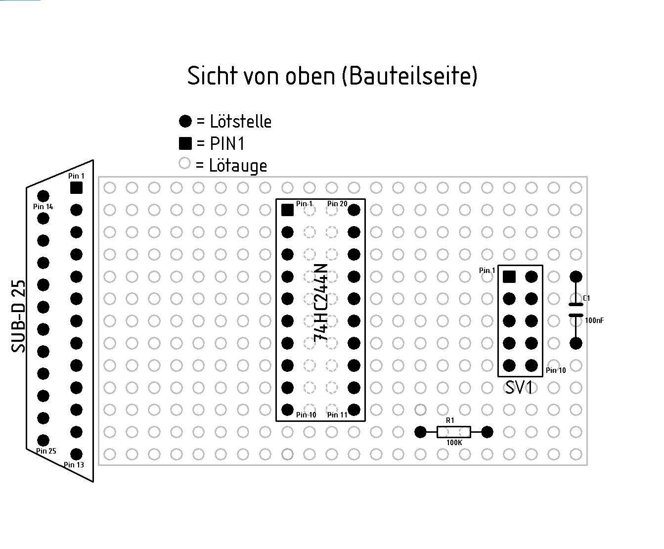

hmm.... hab das ding jetzt gelötet, allerdings erkennt ponyProg den
Prozessor nicht.
da kommt was von wegen missing device. Habe leider noch kein Netzteil
(müsste am MOntag kommen), deswegen habe ich eine Batterie geniommen.
Die hat 4,6V! Liegt es vielleicht daran?
Dann hatte ich nur einen 1,2k Widerstand und keinen 1k, hab also den
1,2k genommen. könnte das v..t. auch schon zu viel sein?
Ich hoffe, ich hab das Problem genau genug beschrieben

von Thomas831 (Gast)
Das geht nicht :-(
Ich lade die .hex Datei ins Programm (PonyProg) und lasse es dann
schreiben. Erst kommt die Meldung, dass er das Gerät nicht gefunden hat,
dann klick ich auf Ignore und er schreibt.
Nachdem er geschrieben hat, kommt aber: "Write Failed"
Was kann ich tun?
noch was: danach ist wieder überall nur "FF", er hat also gar nix
gespeichert
von Thomas (Gast)
Überprüf deine Verkabelung auf Wackelkontakt oder zu lange Leitungen
Die Leitung ist 30cm lang. Wackelkontakte können es eigentlich auch
nicht sein!
Sind 30cm zu lang?
Hab mal was getestet: Die Batterie wegnehmen und dann lesen lassen, das
geht trotzdem und er erkennt die gleiche Größe. Braucht man die Batterie
doch nicht?

von Thomas (Gast)
Bei dieser Minimalschaltung des Programmers können 30cm durchaus schon
zu lang sein. Wolltest du nicht statt der Batterie einen 7805 mit 9V
Versorgung nehmen? Sind die Massen vom LPT und der Zielschaltung
verbunden? Sind alle Kontakte richtig verbunden?
Wichtig: Nicht nur denken, dass alles richtig verkabelt ist, sondern
sorgsam einzeln nachprüfen.
dann versuch ichs mal mit 5cm, das ist aber nicht zu lang (hoffe ich)?
ja, hab ich ja... 2x 4,5V in reihe und dann in den 7805 mit 5V output.
die 5V dann in meine Schaltung.
Die Massen haben KOntakt.
herrgott
langsam geht mir die scheisse echt auf den sack
ich hab jetzt den stecker direkt auf ne lochraster platine gemacht,
kabel ist also 0cm lang, 5V liegen an und ich kann immer noch nicht
schreiben.
was soll ich tun?
bei PonyProg ist es so, dass er beim Klick auf Ignore weitermacht, bei
retry, also nochmal versuchen, kommt wieder der fehler, dass nichts
angeschlossen ist.
es sieht für mich ganz so aus, dass es einen fehler im ersten Befehl
gibt, den er versendet und wenn er diesen Ignoriert, dann macht er
einfach weiter.
Weiß jemand, was der erste Befehl ist? (vllt. reset?)

von Sajuuk (Gast)
ich wüsste gerne mal wie genau du den adapter aufgebaut hast.Eventuell
kann ich dir dann eine lösung anbieten.
wenn du es so wie hier
http://s-huehn.de/elektronik/avr-prog/avr-parallel.gif
aufgebaut hast kann es gut sein das es mal funzt und mal nicht da die
signale nich getrieben werden.

Du solltest diesen 0815 Programmieradapter einstampfen.
Was du da bauen willst ist schrott der vermutlich nie 100% lauffähig
sein wird.
Bau das hier:
http://www.kreatives-chaos.com/artikel/stk200-programmieradapter?commented=0#txpCommentInputForm

Was ist an dem so schlecht?
von Sajuuk (Gast)
Jetzt höhr doch mal zu!
Einfache Prommer sind einfach nicht zuverlässig!
Und jetzt mal ernsthaft, der aufbau den ich gepostet hab ist einfach.
Klar kannst den Sp12 bauen.Aber wenn du mich fragst ist das Teil genauso
Schrott wie dein erster Versuch, nur eben Schrott mit mehr
Wiederständen.
Ich geh mal schwer davon aus es dir schwer fällt den Stromlaufplan zu
lesen.
Und du musst den Aufbau auch nicht auf so ne kleine Platine zwengen wie
hier
gibt es vielleicht sogar einen plan, der sowas wie das "layout" einer
lochrasterplatine ist?
da könnte ich mich dann orientieren
von Sajuuk (Gast)
Denke nicht das es davon so einen Plan gibt.
Aber du könntest es dir aufzeichnen bevor du es aufbaust.
Dabei kannst du dir gedanken machen wo welchen draht du wo lang legst
und welches Bauteil du wo Plazieren möchtest.
Das geht ganz gut wenn man nicht weiß wie man seine Bauteile am besten
anordnen soll.

So hier meine letzte Hilfestellung mehr kann ich wirklich net tun.
Im Anhang ist ein "Lochrasterlayout"
von Sajuuk (Gast)
Hier Teil 2 vom Layout.
von Sajuuk (Gast)
Und nochmal Teil1
Wow! Danke!!!!
ich versuche es gleich... Wo hast du das jetzt her, wenn ich fragen
darf?
@ Andreas Kramer: auch du hast mal angefangen
von Sajuuk (Gast)
Das hab ich schnell selbst gemacht.
Ich über nehme jetzt aber keine Garantie das es Fehlerfrei ist.
Wie gesagt schnell selbst gemacht (15min)
Sollte also jemand nen Fehler finden kanners ja korrigieren.
Den LED kram hab ich net mit gemacht da du das nicht brauchst.

von Johannes S. (johanness)
Ja. Wie es da steht: Minimaler Querschnitt.
Gut. vielleicht lag es ja daran, dass meine Schaltungen nie funktioniert
haben...
http://www.mikrocontroller.net/attachment/23799/Hilfe2.JPG
in der Zeichnung hier sind am IC 2 pins frei, aber hier
http://rumil.de/hardware/avrisp.html sind sie belegt.
ist das absicht?
von Sajuuk (Gast)
Ja das ist absicht da ich von diesen Stromlaufplan ausgehe
http://www.kreatives-chaos.com/artikel/stk200-prog...
Und da hab ich den LED quatsch weg gelassen weil man das net braucht
von Sajuuk (Gast)
Du kannst die beiden freien Pins aber gerne noch zusätzlich so verbinden
wie hier
(wenn dich das nicht überfordert) :D
die dateien haben ja jetzt doch einige downloads.
ich habe keine fehler gefunden (kenne mich ja auch nicht aus)
hat jemand anders einen fehler in der Schaltung Hilfe2.JPG gefunden?
Sonst fange ich jetzt nämlich an
von Thomas (Gast)
Sieht gut aus. Kannst anfangen. Aber schneid dich nicht. Messer, Gabel,
Schere, Licht ...

weil ich sowieso für das Bastel-Notebook noch ein STK200-Dongle
brauchte...
Der Lochraster-Rest war so vergammelt, daß ich erstmal mit feinem
Sandpapier und kolophoniumlösung ran mußte.
Der Stecker war der einzige auffindbare, ein 74HC244 war noch zu finden
und ein 100n, eine Diode und ein 100k Widerstand auch noch.
Flachbandkabel war nicht länger zu finden, stammt von einem alten
SCSI-Kabel.
Verdrahtet wie bei mir üblich mit 0,3mm verzinnter Blankdrahr (aus einem
Kabelrest), Gewebeschlauch 1mm (gibt es sowas noch irgendwo zu
kaufen?!?!?) und Wrap-Draht. Der Gewebeschlauch hat den Vorteil, daß man
ihn biegen kann und er seine Form behält und das er auch unsanfte
Behandlung mit dem Lötkolben sicher übersteht.
Wrap-Draht hat den Vorteil, daß die Isolierung sich ca. 1-2mm
zurückzieht, wenn man in senkrecht an die Lötspitze hält, daß erspart
mühsames Abisolieren. Ja, die Lötspitze übersteht das gut, man soll ja
nicht auf der Isolierung rumbraten.
Gedauert hat die Geschichte knapp 2 Stunden, Fotos haben dabei Zeit
gekostet, die wollten ja noch zusammengeklebt werden. ;)
Mit einer 2 im Löten und wenigstens einem Minimum an Geschick sollte das
also an einem Abend zu schaffen sein. An Werkzeug sind Lötkolben,
Saitenschneider und eine etwas gröbere Feile nötig, Material war
Pertinax-Lochraster, das hat den Vorteil, daß man es gut passend
knabbern kann, allerdings den Nachteil, daß es schnell an der falschen
Stelle weiter platzt.
Zugentlastung ist im Moment keine dran, die Masseleitungen sind direkt
am Stecker verlötet, damit nehmen sie den Zug auf, wenn man nicht dran
zerrt geht das.
Ansonste: rangesteckt, zum Test ein Board von mir dran, Pony gestartet,
AVR-Typ eingestellt, Security und Configuration Bits gelesen - kein
Problem.
Flash eingelesen - kein Problem, neu beschrieben und Verify - auch
fehlerfrei.
Soviel dazu, vielleicht hilft es ja jemandem. Schaltung ist
Original-STK200 Dongle.
Gruß aus Berlin
Michael

Richtig gezählt hast Du beim AVR? Mein "Hobby" ist es, entweder die
Rehen vertauschen oder die Signale falsch lang zu zählen...
Im Anhang das Bild für die AVR-Boardseite.
Gruß aus Berlin
Michael
ja, der ist dem original entsprechend.
auf dem bild, was bringt der R da? und was ist das für ein Teil neben
dem R?
>Calibrierung von Pony hast Du laufen lassen?
>Was hast Du denn dran? Mega32 mit 5V dran?
Hatte ich dran, aber noch nicht mit dem STK200. Das probier ich vllt.
heute noch, eher morgen.
von Karl H. (kbuchegg)
> dem R?
Das ist eine LED mitsamt dem zugehörigen Vorwiderstand.
Wenn du genau schaust, dann ist die LED sogar mit dem
Pin 3 des Steckers verbunden und der ist beschriftet mit 'LED' :-)
(Wer hätte das gedacht)
