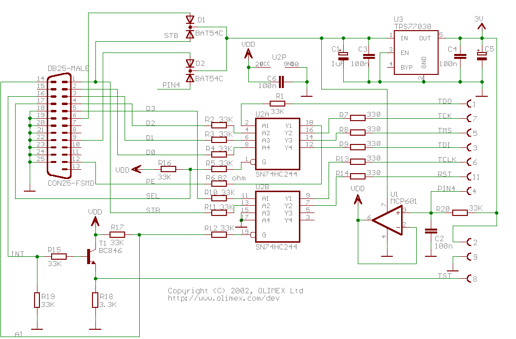

Hat jemand Erfahrung mit dem JTAG-programmer von Olimex an LPT?
Nach dem Bau des JTAG von Olimex habe ich versucht, mit dem IAR
Kickstart eine compilierte Datei *.d43 mit C-Spy debugger über den
C-Spy Driver f430p_ks in den MSP430F133 zu übertragen. Dabei kam die
Fehlermeldung
"Could not find target(or target not supported)".Was könnte ich
falsch machen? Verwende ich die richtige Software? oder fehlt noch
etwas?
mfg
Wolfgang

Gast #45803
Hallo Gerry,
den JATAG adapter habe ich entsprechend der Schaltung von Olimex
gebaut.Vielleicht kannst Du mal mal prüfen, ob diese Schaltung
funktionieren könnte.(siehe Anhang)
Nach der Schaltung von Olimex müßte LPT pin 14 zeiteise auf Low
schalten,
damit  TCLK am HC 244 durchgeschaltet wird.Bei meinen Versuchen bleibt
pin 14 auf H.
mfg
Wolfgang

Hi!
Den TLCK brauchst Du eigentlich garnicht, er wird auch bei IAR durch
das clocken am TDI ersetzt.
Kannst Dir ja dazu mal den folgenden Application Report ansehen
SLAA149
http://focus.ti.com/docs/apps/catalog/resources/appnoteabstract.jhtml?abstractName=slaa149
Wichtig ist auch noch die Spannungsversorgung, versorgst Du direkt
ueber den JTAG oder mit externer Vcc?
Die Schaltung von Olimex funktioniert eigentlich bestens.
Gruss, Gerry

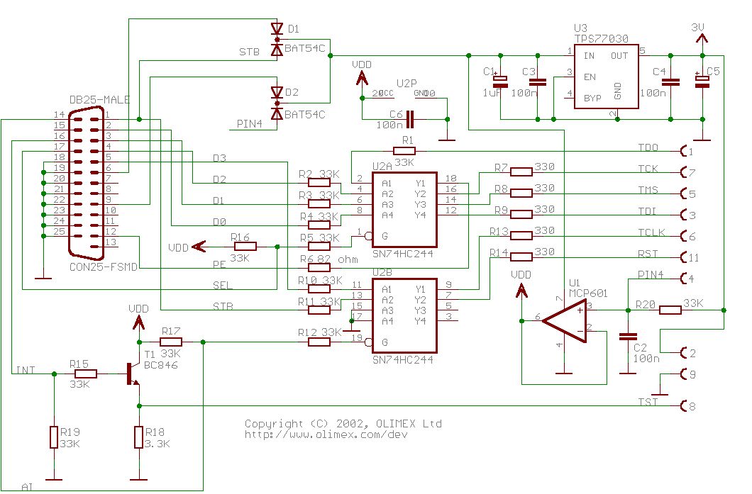

Gast #45805
hallo
also ich hab die schaltung auch (mehrmals) aufgebaut und sie hat nicht
funktioniert. erst nachdem da einige änderungen vorgenommen wurden
(widerstandswerte ändern, widerstände raus, woanders welche rein...)
funktionierts problemlos.
mfg ronny
Gast #45806
Hallo Ronny
Ich würde mich auch für Deine geänderte Schaltung interessieren.
Vielleicht kannst Du die Schaltung als Anhang senden oder Deine
Änderungen in der von mir angehängten Msp 430....gif beschreiben.
hallo Gerry,
zunächst vielen Dank. Ich werde mir den report mal ansehen
mfg
Wolfgang
Gast #45807
habe mich noch einmal mit JTAG von Olimex beschäftigt und konnte das
Problem lösen.
Für die Funktionsuntüchtigkeit gab es zwei Ursachen:
-  1x einen falschen Widerstandwert verwendet (Asche auf mein Haupt)
-  da der JTAG an einem Notebooke betrieben wird, ist die
Spannungsversorgung für den OPV zu gering und damit auch für den
HC244.(gemessen nur 3,1V am Elko )
Abhilfe: HC244 wird jetzt direkt vom Reglerausgang versorgt, OPV
entfällt
Wer erst mit dem Aufbau beginnt, kann einiges weglassen und den HC244
gleich mit der Mikrocontrollerspannung versorgen. Damit kann entfallen:
Regler mit zugehörigen C , der OPV und die Dioden.
Mit freundlichen Grüßen
