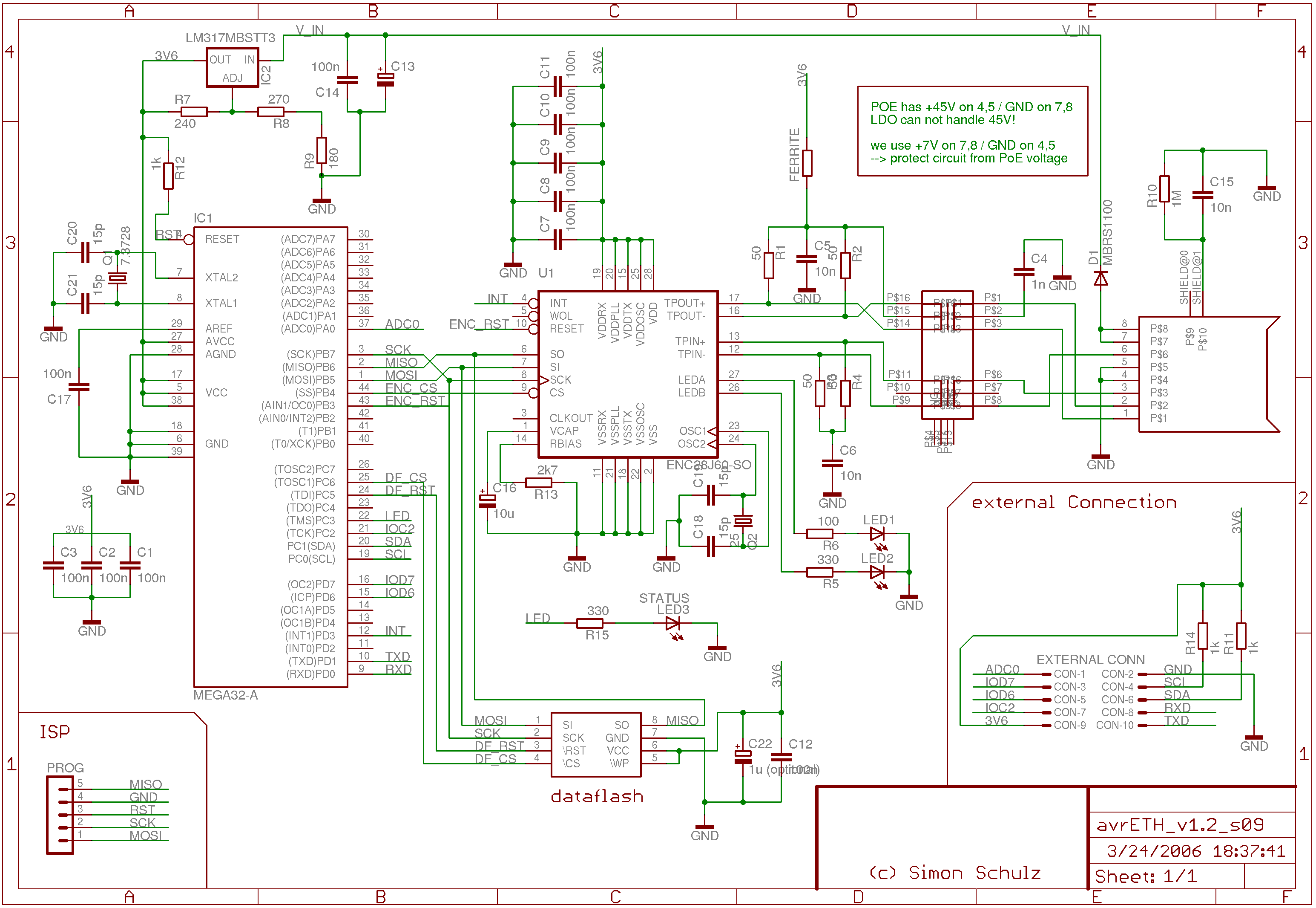

Ich habe mir auf der Grundlage von Simon Schulz einen eigenen Webserver
entwickelt (im anhang mein Schaltplan und Bord als Eagle Files) er
besteht aus den ATmege32, dem ENC28J60 und zwei Relais.
Der einfachheit halber habe ich alles mit bedrahteten bauteilen, und die
IC's im DIP Gehäuse, aufgebaut.
Nun habe ich aber das problem das ich nicht Programmieren kann deshalb
meine Frage könntet und wollt ihr mir helfen den Sourcecode des avrETH1
auf meinen Webserver anzupassen?
Ich möchte mit dem Webserver die zwei Relais auf dem Bord schalten die
Port's PA0-PA5 sollten auch schaltbar sein für spätere erweiterungen.
Schaut euch meine Eagle Files an würde gerne wissen ob ich irgendwo
einen fehler drinnen habe.

irgendwie verstehe ich das Board nicht. Hast Du da irgendwo eine
Massefläche versteckt oder wo und wie sind die diversen Bauteile
angeschlossen, die an GND enden?
Außerdem vermisse ich die nötigen 100n Kondensatoren direkt an den
jeweiligen IC-Spannungsanschlüssen, speziell der ENJ legt da
gesteigerten Wert drauf.
1k am Reset des Mega wäre mir für einen ISP-Programmer auch zu
niederohmig.

Erstmal danke für deine Antwort und Kritik schließlich ist keiner vor
Fehlern gefeit.
Die Versorgung des Bord's erfolgt über eine Ladebuchse wie man sie z.B.
von Laptops kennt, im Schaltplan unten rechts bei der Spannungsregler
Schaltung als DCJ0202 bezeichnet.
Oder falls du meinst das du die Massefläche nicht sehen kannst also bei
mir muss ich immer auf die "Ratsnest" Schaltfläche drücken damit sie
erscheint.
Der 1k am Reset des Mega ist ein versehen da sollte eigentlich 10k
stehen.
Die 100n Kondensatoren für den ENC habe ich weggelassen weil ich das so
bei andern Bord's gesehen habe, wenn du meinst das ich Probleme damit
kriege das die fehlen werde ich sie nachrüsten.
Den 100n am Mega habe ich vergessen wir auch nachgerüstet.

Schaltungstechnisch habe ich den dataflash und
die Anschlüsse für:  UART (rx,tx) und I²C (sda,scl) wegelassen
(Im anhang Schaltplan von Simon Schulz)
