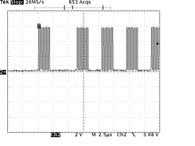

OP #580733
Jörg Wunsch wrote:
> Das Dilemma für einen Software-Slave ist, dass er
> keinerlei Möglichkeit hat, dem Master anzuzeigen, ob er schon bereit
> ist fortzufahren -- anders als z. B. bei I²C, bei dem der Slave den
> Master ,,bremsen'' kann, wenn er noch nicht so weit ist.
unn das problem hab ich mithilfe eines SHakehands prinzip geloest
(zusaetzliche leitung von slave zum master um BUSY Status zu vermitteln.
das ganze geht wunderbar. aber wenn ich da oszi anschau dann wundere ich
mich dass zwischen den einzelnen Byte bloecken noch so viel platz ist.
und da hab ich mir gedacht, das kann nur am lahmen code liegen... wobei
die aktivierung von CODE OPTIMIZATION schon einiges gebracht hat... aber
vielleicht lass ich es auch so und schau ob die datenuebertragung
reicht. C gefaellt mir sowieso besser ;)
OP #584963
ok so langsam klappt das ganze aber wenn ich die Code optimierung von
WINAVR auf "-03" einstelle, bringt das ganze schon keinen spuerbaren
vorteil mehr...
anscheinend ist mein C-Code schon einfach genug :)
immerhin kann ich jetzt meine Zeitkriterien nun gut einhalten.
