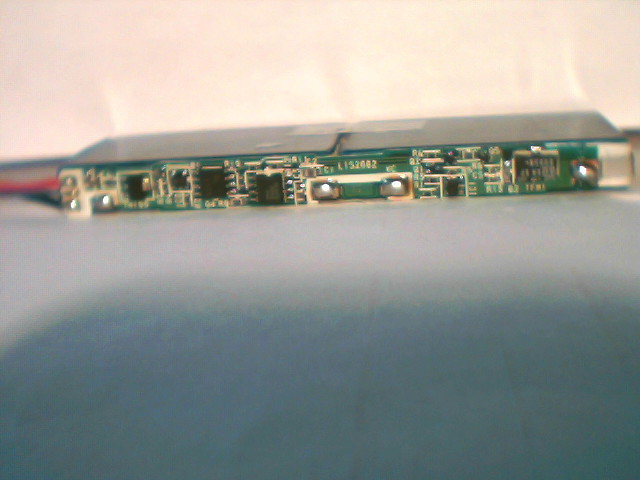

möchte eignetlich ungern diese Thema aufwärmen, aber ich habe mir von
den Akkus Pollin US093448 3 Stück besellt.
Nun das Paket kam Vorgestern an. Akkus mal durchgemessen: 6,25V
Ausgangspannung. hmmmmm da stand doch was von 3,6V. Wie kommt so was
zusande??
Dann hab ich das Teil mal aufgemacht, also den Blauen Mantel entfernt
und darunter kamen die zwei Zellen zu tage und noch ne abdeckung
(schwaru). Die auch entfernt. Darunter kamen ein haufen Bauteile herfor.
Und daraus konnte ich nun auch feststellen, das die Akkus in Reihe
geschaltet sind.
Gleichzeitig stellte ich fest, das die zwei Plus und die zwei Minus (rot
und schwaru) anschlüsse auf der Platine an ein und der Selben stelle
aufgelötet sind.
Im Anhang ist ein Bild von dem Akku.
Vielleicht kann mir jemand sagen, wie man diesen Akku lädt.
Weil Pollin gibt an mit 4,2V Laden und 1100mA. Wie soll das dann gehen?
Wenn der Akku jetzt schon 6,25V hat.
mfg
Michael
PS: Ich komm mir gard richtig verarscht vor. Der sicherheits code gebe
ich nun zum 11ten mal ein. Mal schauen ob es klappt.
von matze (Gast)

von avion23 (Gast)
Die Zellen sind in Reihe, und so langsam sollte man sie wieder aufladen.
Sonst werden sie durch Selbstentladung und Schutzschaltung zerstört.
Das findet man mit 10s Nachdenken heraus: 6,25V und parallel --> 6,25V
bei einer Zelle --> Zelle brennt. Wenn sie nicht brennt dann muss die
Spannung niedriger sein.
Laden genau so wie von pollin angegeben: <4,2V / Zelle, I_max = 1,1A.
Bei zwei Zellen macht das? Und weil das Multimeter vielleicht doch nicht
so genau ist nimmt man lieber 8,2V statt 8,4V.

von Michael (Gast)
hmmmm... ein Datenbaltt oder ähnlches zu finden ist gescheitert.
Die IC Bezeichnungn in Google einzugeben b rachte keine ergebnisse.
A ber vielleicht habt ihr mehr Erfolg:
IC ganz links neben Anschlüssen:
W215:
7K
der mit den 8Beinen
in der Mitte:
SE666
BD82
454
und der ganz Linkee:
SC (Eingekastelt) 5A SF
0405B
Das (Eingekastelt) steht nicht drauf.
die Anderen "ICs" sind entweder nur zwei Zeichen drauf, oder gar nichts.
Ich habe jetzt dei Vermutung, das ja die Zellen definitiv in Reihe sind,
die Schaltung bei Uin umschaltet auf Laden und sonst auf "Entladen"
sprich für ausen die Spannung bereitstelt.
Und bei Uin 4,2V reichen. Ich hoffe ihr Versteht was ich mein.
Wie hast du das gemaht mit den Zellen zerlegen und ohne Elektronik zu
Laden. Erzähl mal mehr davon.
mfg
Michael

von avion23 (Gast)
Also, ich habe auch diesen Akku von Pollin, allerdings ein älteres
Modell.
Der Dual-nfet ist bei mir ein tpc8201 mit 37mΩ.
Sonst ist noch der SC 5ASF als Protector-IC drauf. Für diesen habe ich
kein Datenblatt gefunden.
Meine Platine benutzt zwei Zellen in Serie.
Deine Zellen sind in Serie. Dann lad sie auch mit den 8,2V / 8,4V. Das
mit dem internen Umschalten stimmt nicht. Das Auseinanderschneiden ist
der größte Fehler denn du nur machen kannst. Benutz die Schutzschaltung!
Du könntest ganz theoretisch dir ein helles Licht nehmen und die
Beschriftungen auf der Platine ansehen und die Verbindungen zu den
Zellen verfolgen.

zurück zum thema
habe mir ebenfalls den akku von pollin kommen lassen
aber erst gestern zerlegt
die platine habe ich abgelötet und auf die seite geklebt
im moment hängt das ganze an ner lm317 KSQ mit 200mA
spannungsabfall durch die schutzschaltung ist 22mV
mal sehen ob die schaltung bei 4,2V zellenspannung dicht macht
oder ob die nur nach unten absichert
mfg
heiner
von heiner (Gast)
moin
habe das mal gestest
und kann nun sagen wer die schutzschaltung entsorgt ist selber schuld
mit meinem uralt voltmeter messe ich eine max zellenspannung von 4,33V
mehr bekomme ich net rein und meine KSQ geht auf 0mA
untenrum ist bei 2,6V ende
mehr bekomme ich nicht raus bevor die schaltung dicht macht
mfg
heiner
