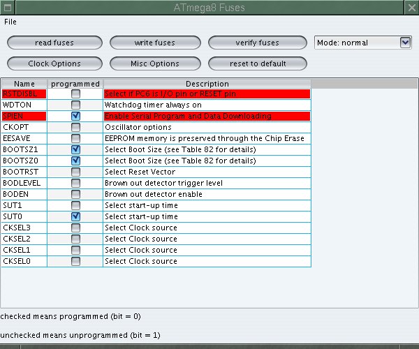

fuse bits hab ich (mit angsschweiß auf der stirn) natürlich umstellen
müssen (deswegen die 8 mhz)
ich werde mal meine fuses posten sobald mein akku voll ist (traue mich
net wirklich die 12 volt für mein experimentierboard ausm rechner zu
ziehen)
Gast #583674
ok jetzt wirds ganz verrückt
hab meinen ladevorgang gerade mal unterbrochen und die fuses gelesen
(siehe anhang) sowie die änderung mittel void und die andere while
versucht
hab gerade bemerkt, dass die led blink
nur eben extrem schwach
jetzt versteh ich gar nix mehr denn nehme ich "blinken()" raus leuchtet
sie normal

Dein Problem liegt warscheinlich an deinen Fuses oder Schaltung. Ich
habe deinen Code auf mein Testboart mit einem Mega8 geladen, Optimierung
Os, das ergibt 192Byte und läuft problemlos, zuerst leuchtet LED PB1,
geht aus und dann blinkt LED PB0.
Hubert

also wahrscheinlich die fuses? (board ist ein fertiges experimentier
boeard)
jemand ne idee, welches fuse ich umstellen müsste?
siehe oben

Wenn die LED nur ganz schwach "glimmt", würd ich darauf Tippen, dass der
Port nicht als Ausgang konfiguriert ist, und du nur mit dem internen
Pullup rumwackelst.
check doch nochmal deine DDRB=... Anweisung, und pack testweise nochmal
ein DDRB |= _BV(PB0); an den Anfang deiner blinken() funktion.
/Ernst

Ich habe das Prog im AVR-Studio ohne Änderung compiliert und auf meinen
Mega8 gespielt, funktioniert einwandfrei. Also kann nur der Compiler von
Rene verrückt spielen oder die Hardware hat eine Macke.
Hubert
