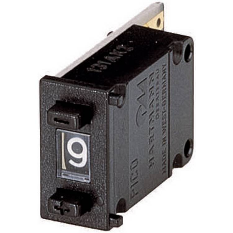

von Michael M. (Firma: Autotronic) (michael_metzer)
Mit BCD-Codierschalter von Hartmann könnte man sich so was selbst bauen.
Den 100pF-Bereich hinten weglassen und dafür vorne einen 10uF-Bereich
einfügen. Dann kommt man bis 99,999uF.

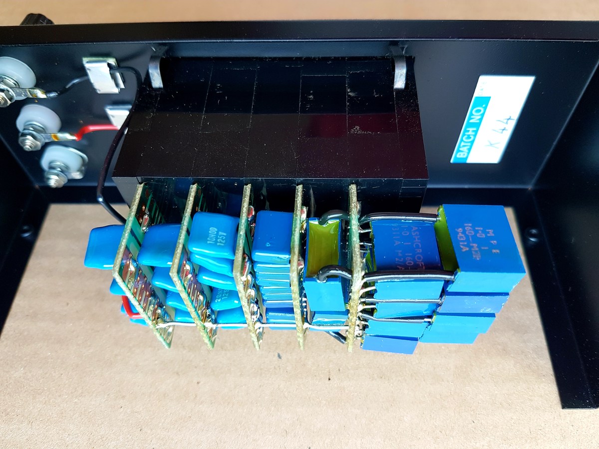

von Elektrolurch (Gast)
Die käuflichen Dekaden haben mir viel zu hohe Induktivität.
Die taugen doch gar nix bei Frequenzen weit oberhalb Audio.
Ich habe mir desshalb aus Hexadezimalschaltern (z.B.
https://www.we-online.com/katalog/datasheet/428521420916.pdf) winzige
Kapazitäts-"Hexaden" gebaut: 105pF...1,505nF / 1nF...15nF / ...
Als Kondensatoren (bis 100nF) COG/NP0 in 0805 oder 1210, damit sie
stabil sind und mit 1 oder 2% Toleranz erhältlich.
Aufgebaut mit kürzest möglichen Verbindungen -> geringste
Induktivität.
Der Schalter selbst (+Verschaltung) hat konstante 5pF. Der
Kontaktwiderstand beträgt einige Milli-Ohm.
Wenn man den 5pF-Fehler belässt, kann man für alles die gleichen Werte
verwenden: 100 / 2x100(parallel)  4x 100  8x 100 = 15 Stück
Die Parallelschaltung hat noch den Vorteil von kleinerem ESR & ESL.
Die Hexaden funktionieren bis zu einigen MHz hervorragend - Oszillator
mit Hexade generiert fast die gleiche Frequenz wie Einzel-Kondensator.
